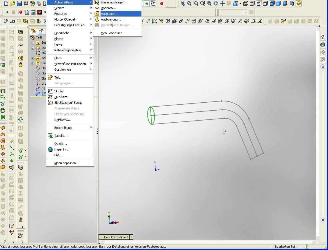

Hi ich bräuchte wieder mal Hilfe ich habe das Teil gezeichnet, und müsste nun zum rotieren eine mittelinie einzeichnen wie mache ich das???? siehe Bild ich probier schon alles aus offset ........... ich kriegs nicht hin kann mir jemand Behilflich sein. Und wenn ich Mittelinie einzeichne ist die immer eckig und kann es auch nicht tangential machen

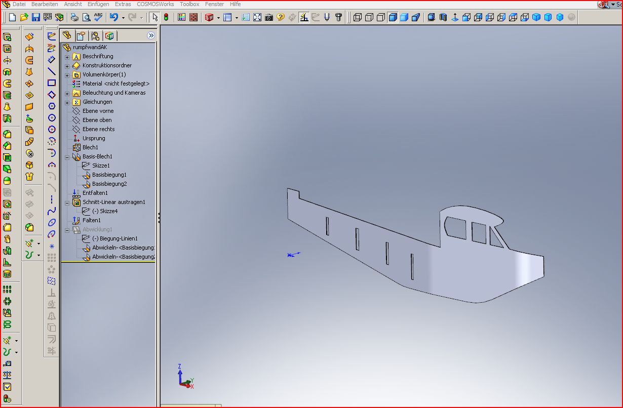

erstellt am: 24. Jan. 2009 00:31    Editieren oder löschen Sie diesen Beitrag!  <-- editieren / zitieren -->   Antwort mit Zitat in Fett Antwort mit kursivem Zitat    Unities abgeben: 1 Unity (wenig hilfreich, aber dennoch)2 Unities3 Unities4 Unities5 Unities6 Unities7 Unities8 Unities9 Unities10 Unities Nur für Strecthisclub 10 Unities + Antwort hilfreich

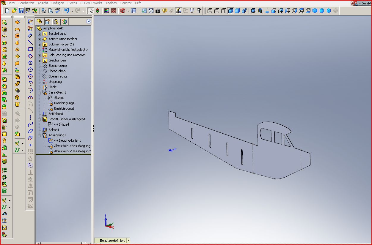

rumpfwandAK.zip
so vielleicht!

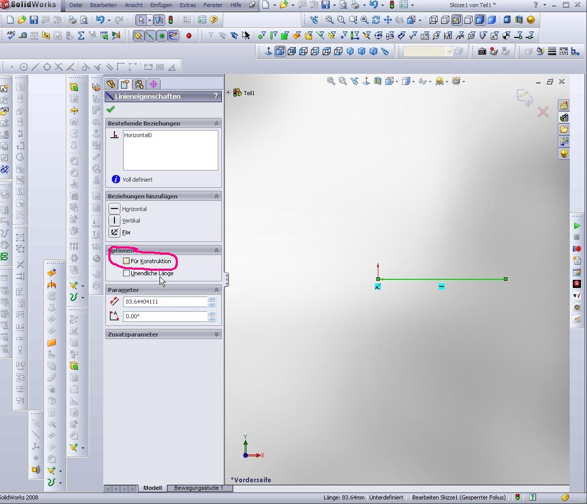

Ist eigentlich ziemlich egal wo Du eine Linie als
Rotationsachse einfügst
Entweder das Teil hat eine Linie um das es ausgetragen werden kann,
oder eine Linie (Konstruktionsgeometrie)wo Du willst
Du kannst Deine Skizze lassen wie sie ist!
In gewünschtem Abstand einfach eine (Mittellinie-Konstruktionsgeometrie-gestrichelte Linie)
einfügen und Rotieren

eine konstruktionslinie???
Oder eine "Normale" Linie "umbenennen"?

@myca
genau das habe ich gemeint
wie nennst Du das denn ?
Kenne dafür von SWXSolidWorks nur den Namen "Konstruktionsgeometrie"

erstellt am: 24. Jan. 2009 01:07    Editieren oder löschen Sie diesen Beitrag!  <-- editieren / zitieren -->   Antwort mit Zitat in Fett Antwort mit kursivem Zitat    Unities abgeben: 1 Unity (wenig hilfreich, aber dennoch)2 Unities3 Unities4 Unities5 Unities6 Unities7 Unities8 Unities9 Unities10 Unities Nur für Strecthisclub 10 Unities + Antwort hilfreich
  Hi Andreas,
wenn man mit der maus aufs Ikon fährt nennt es sich auf einmal Mittellinie, in Propertys sind es Konstruktionslinien - für mich ist es das gleiche.

erstellt am: 24. Jan. 2009 01:16    Editieren oder löschen Sie diesen Beitrag!  <-- editieren / zitieren -->   Antwort mit Zitat in Fett Antwort mit kursivem Zitat    Unities abgeben: 1 Unity (wenig hilfreich, aber dennoch)2 Unities3 Unities4 Unities5 Unities6 Unities7 Unities8 Unities9 Unities10 Unities Nur für Strecthisclub 10 Unities + Antwort hilfreich
@myca
Das ist ja das Problem
Wie nenne ich das Kind denn jetzt?
Hauptsache dürfte hier sein!
Man kann darum rotierend Austragen!´
(Und zwischen gestrichelt und Skizzenkontur ist ja ein erkennbarer Unterschied)

Sry für die vielen  jetzt kommen nur noch  , danke für die schnellen und vielen antworten. Ich konnte mich wohl nicht richtig ausdrücken sry. Also meine Frage wäre ich das Teil rotieren will wie ich eine Mittelinie einzeichnen kann siehe Bild da wo die Linie in der mitte ist sollte ich eine Mittelinie haben. Mit offset hab ich das mal erstellt. Aber kann nicht rotieren ich weiss das wenn ich rotieren will und eine mittelinie habe das ich 1 hälfte entfernen (trimmen) muss. Aber wie bekomme ich da eine Mittelinie rein????? Ist meine Frage.

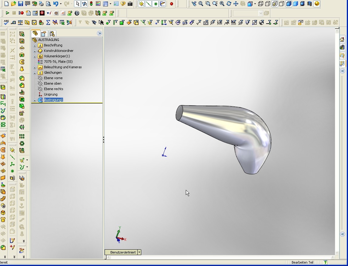

Hi Strecthisclub!

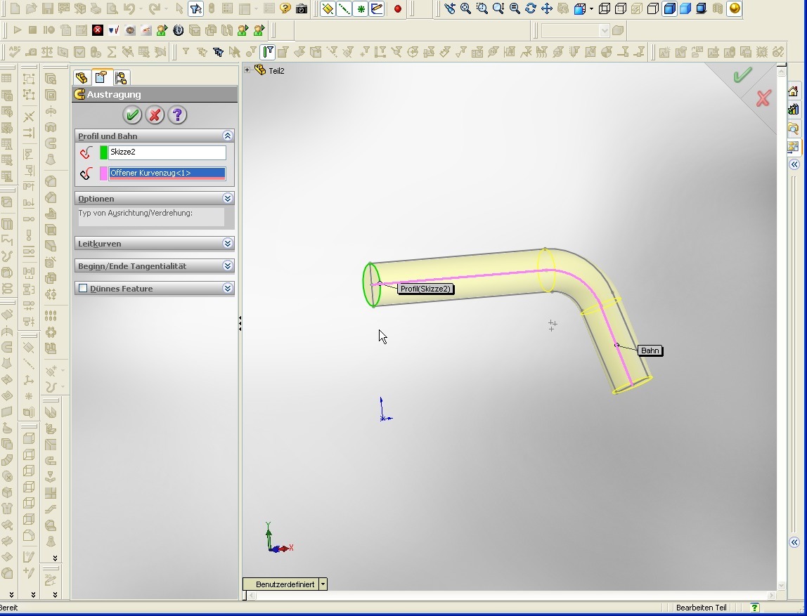

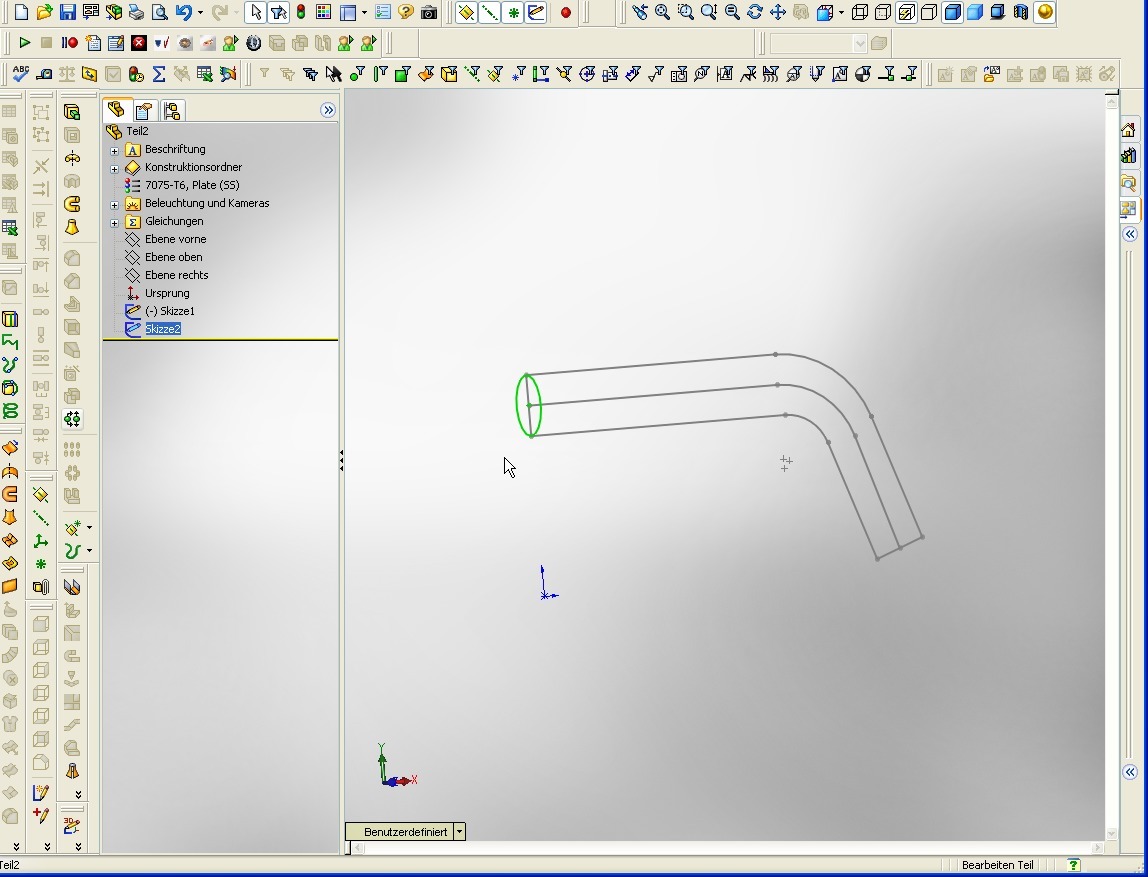

Wenn ich dein problem richtig verstehe, muss du hier anders vorgehen. Und zwar mit zwei Skizzen. Eine für den Querschnitt (in deinem Falle ein Kreis) und eine Führungsskizze (in deinem Fall die Linie die du gerne als Rotationsachse hättest).
Und nun macht es sich bemerkbar, dass ich schon ne Weile nimmer mit SWX gearbeitet habe. Wie nennt sich der Befehl bei euch? Geführte Austragung oder so.
Hab leider auch grad kein SWX zur Hand um mal eben schnell nach zu schlagen.
[EDIT] In deinem Screen sehe ich den Befehl grad: "Aufsatz/Basis austragen" [/EDIT]

genauso wie Christian es beschrieben hat:--------->>>>
Rotieren um eine gebogene Achse ist nicht.

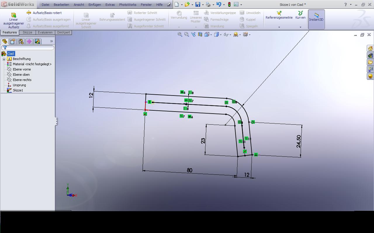

erstellt am: 24. Jan. 2009 17:29    Editieren oder löschen Sie diesen Beitrag!  <-- editieren / zitieren -->   Antwort mit Zitat in Fett Antwort mit kursivem Zitat    Unities abgeben: 1 Unity (wenig hilfreich, aber dennoch)2 Unities3 Unities4 Unities5 Unities6 Unities7 Unities8 Unities9 Unities10 Unities

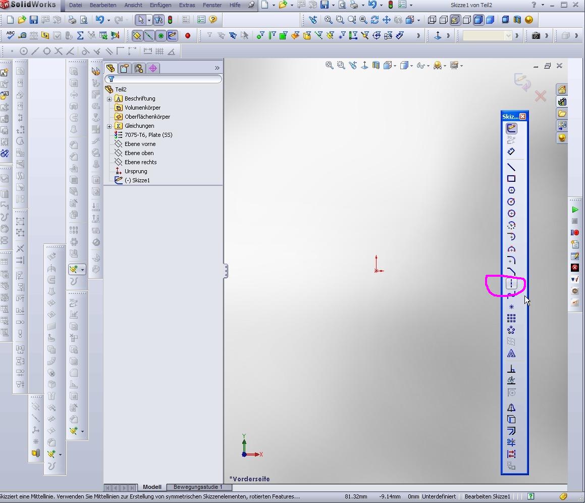

Wie hab ihr die Linie in der mitte hinbekommen ????

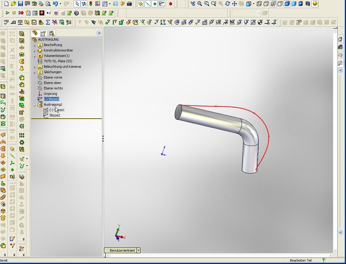

erstellt am: 24. Jan. 2009 17:41    Editieren oder löschen Sie diesen Beitrag!  <-- editieren / zitieren -->   Antwort mit Zitat in Fett Antwort mit kursivem Zitat    Unities abgeben: 1 Unity (wenig hilfreich, aber dennoch)2 Unities3 Unities4 Unities5 Unities6 Unities7 Unities8 Unities9 Unities10 Unities
Ich kann nicht auf das austragen drauf klicken nur linear un rotation ghet bei mir

erstellt am: 24. Jan. 2009 18:12    Editieren oder löschen Sie diesen Beitrag!  <-- editieren / zitieren -->   Antwort mit Zitat in Fett Antwort mit kursivem Zitat    Unities abgeben: 1 Unity (wenig hilfreich, aber dennoch)2 Unities3 Unities4 Unities5 Unities6 Unities7 Unities8 Unities9 Unities10 Unities Nur für Strecthisclub 10 Unities + Antwort hilfreich
Original erstellt von Strecthisclub:
Einfach auf einer Ebene die Bahn skizzieren und diese Skizze dann schließen.
Dann erneut eine Skizze mit dem Querschnitt erstellen, welcher sich am Bahnanfang befinden muß.
Alles weitere siehe oben
Gruß Pille

erstellt am: 24. Jan. 2009 18:16    Editieren oder löschen Sie diesen Beitrag!  <-- editieren / zitieren -->   Antwort mit Zitat in Fett Antwort mit kursivem Zitat    Unities abgeben: 1 Unity (wenig hilfreich, aber dennoch)2 Unities3 Unities4 Unities5 Unities6 Unities7 Unities8 Unities9 Unities10 Unities Nur für Strecthisclub 10 Unities + Antwort hilfreich
halooo, beide Skizzen müssen erstellt worden und zu sein.

erstellt am: 24. Jan. 2009 18:38    Editieren oder löschen Sie diesen Beitrag!  <-- editieren / zitieren -->   Antwort mit Zitat in Fett Antwort mit kursivem Zitat    Unities abgeben: 1 Unity (wenig hilfreich, aber dennoch)2 Unities3 Unities4 Unities5 Unities6 Unities7 Unities8 Unities9 Unities10 Unities
Ah jetzt hat alles super geklappt vielen dank jetzt bin ich wieder eine option erfahrener  DANKE

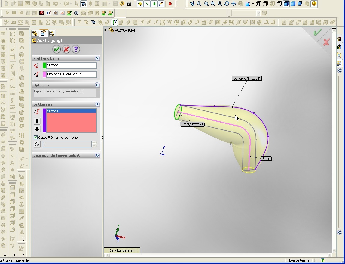

Ergänzend zum Thema:
DAS GEHT AUCH
