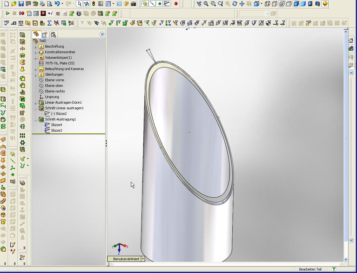

Wie kann man zB. an einem Rohr beide Enden mit 45Grad abschrägen also kein Fase sondern 45 Grad abschneiden?
Mit dem Fase-Befehl krieg ichs nicht hin und mit Lin.ausgetr.Schnitt-Befehl gehts aber es kommt dann immer die Fehlermeldung an der "MateReference"!
Was ist dieses "MateReference" eigentlich genau, weil wenn man es löscht dann gehts?

Frage 1 kann ich dir nicht sicher beantworten, aber die Antwort zu Frage 2:
Erstelle eine Skizze mit deiner "Fase" auf einer Ebene deckungsgleich zur Längsachse deines Rohres und mach daraus einen rotierenden Schnitt um die Achse.
Was MateReference aussagt kann ich dir leider nicht beantworten, aber ich hoffe du kommst erstmal weiter.

Zu 2. willst Du eine Gehrung am Ende vom Rohr?
Dann eine Ebene wählen die das Rohr zur Hälfte schneidet!
Am Ende Deines Rohres Skizze erstellen wie Du gern schneiden willst.
Dann Linear ausgetragener Schnitt in beide Richtungen durch alles.
Gibt da viele Möglichkeiten (je nach dem wie Du das Teil erstellt hast)

Versuchst Du in einer Baugruppe zu schneiden?
(Materef...)
Wenn Du verknüpfte Teile bearbeitest geht Dir natürlich
bei einem 45° Schnitt die Verknüpfung kaputt !
Die Fläche (Kante) auf die sich die Verknüpfung bezieht ist ja nicht mehr da!
Ich bevorzuge immer im Bauteil Features zu benutzen.
Da kann man sich so manchen Ärger ersparen!
Vor allem wenns an die Zeichnungsableitung geht.
Wie auch immer   viel Wege führen nach Rom

FaseamRohr.zip
1. Wie schon Andreas   (Krümmel) geschrieben hat, gleiche Namen für unterschiedliche Teile den Tod bedeuten. Immer!!! Nicht ohne Grund gibt es den Befehl Speichern unter/als Kopie/und dann Umbenennen.
2. Zauberformel für eine Fase am schräg abeschnittenem Rohr heißt ausgetragener Schnitt (Profil und Bahn). Am profil ist der Winkel zu beachten, die Bahn - Aussenkontur vom Schnitt.
