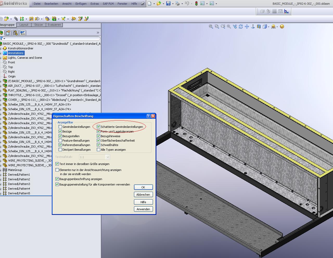

hallo liebe leute,
dies ist mein erster beitrag, ich freue mich hier zu sein und hoffe auf hilfreiche antworten.
nun zu meiner frage. ich habe in sw2008 die gewindedarstellung aktiviert. in teilen und baugruppen scheint der dargestellte kerndurchmesser nun durch schattierte teile hindurch. muss das so, oder kann man das irgendwie abschalten(rumspielen in den optionen(verdeckte kanten etc. ausblenden hat bisher nichts gebracht)?
schonmal danke,
duusend

Ich denke, Du suchst die Option: Ansicht -> alle Beschriftungen
Nimm hier den Haken weg, und die "Gewindebeschriftungen" verschwinden. Unter Umständen musst Du einmal die Ansicht aktualisieren, damit der Effekt zum tragen kommt.
Wenn Du noch andere Hilfskonstruktionen eingeblendet hast, die du für einen Schnappschuss kurzzeitig entfernen möchtest, setze im gleichen Menü einen Haken bei "alle Typen ausblenden" - hier auch evtl. wieder die Ansicht aktualisieren

moin axel,
"alle typen ausblenden" ist natürlich machbar und bekannt...aber dann sehe ich gar kein gewinde mehr.und das ist natürlich schade!!
komischerweise gibt es dieses durchscheinen nur bei gewinden und nicht bei anderen "kanten"....schade eigentlich.

Hallo duusend,
entgegen der Meinung von Jenskl kann man schon an die Gewindetextur alleine drankommen ohne die Gewindedarstellungen (s. Eigenschaften Beschriftung), so daß dieser 3/4 Kreis nicht durch das Modell "durchscheint". Dies ist glaub e ich schon mehrmals Thema gewesen und funktioniert. s. Bilder. So einstellen und dann geht es.
MFG Robert Hess.
P.S: Wenn Du in der BG Unter Beschriftung im Feature-Baum den Haken vor Gewindedarstellung raus nimmst, geht auch der Haken bei Schattierte Gewindedarstellung raus. Nicht beirren lassen und trotzdem bestätigen. Danach nochmal in die Reiter "Eigenschaften Beschriftung" und nun kannst Du den Haken auch nur bei Schattierte Gewindedarstellung setzen.

@robert
danke für den tip!! so gehts.

Wie es aussieht, ist es bei SolidWorks 2008 nun möglich,
nur die Gewindetextur zu aktivieren, wie Robert es beschreibt.
Das Makro (ein Zweizeiler) habe ich mal für SolidWorks 2007 geschrieben.
Es funktioniert auch mit SolidWorks 2008 und wenn man ein neues
Symbol für dieses Makro in der Symboleiste anlegt, erreicht man
das gewünschte mit nur einem Klick.
Dass man das Dialogfenster "Eigenschaften Beschriftung" 2x öffnen
muss zeigt, dass es immer noch nicht sauber programmiert ist.
Gruß, Jens
P.S. Wenn man standardmäßig nur die Gewindetextur sehen will,
empfehle ich, dies in der Template-Datei, ob manuell oder mit
Makro, so einzustellen und zu speichern.

Hallo Jens,
das hat jetzt nicht unbedingt was mit SW2008 zu tun. Das hat so auch schon mit SW2007 oder SW2006 funktioniert. Es geht eigentlich schon solange es die Funktion mit der Gewindetextur gibt. (weiß ich aber nicht mehr ganz genau, kam die Textur nicht mit SW2003??)
MFG Robert Hess.
P.S: Eigentlich ist es eine ganz gute Einstellung bei der Vorlage für ET's alles beide zu aktivieren (Textur und 3/4-Kreis) und bei BG's nur die Textur. Ist aber natürlich geschmackssache und kommt auf den jeweiligen Anwendungsfall an.
[Diese Nachricht wurde von Robert Hess am 25. Jan. 2009 editiert.]
Mit dem "unsauberen programmiert" hast Du natürlich Recht. Die notwendige Vorgehensweise ist nicht ganz logisch.
