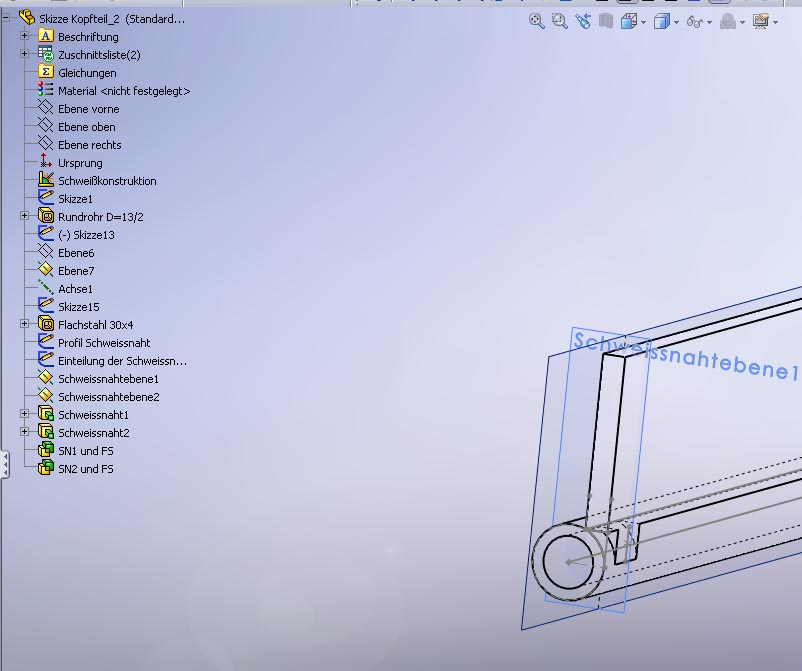

Hallo, ich habe gerade erst begonnen mit SDW zu arbeiten und habe schon viele Antworten auf meine Fragen auf diesem Forum gefunden! Im Moment scheitere ich aber schon viele Stunden an demselben Detail, denn ich versuche ein Rundrohr und einen Flachstahl miteinander zu verschweiißen, die sich gerade nicht berühren.
1. eigentlich sollten sich Rundrohr und Flachstahl berühren. Ich habe den Schnittpunkt der beiden konstruiert, indem ich den Aussenkreis des Rohrs übernommen habe und mit der vertikalen Kante des Flachstahls geschnitten habe. Diesen Punkt habe ich zu einer Linie gemacht und entlang dieser das Flachstahlprofil ausgetragen.
Zoome ich aber in das Detail, berühren sich das Rohr und der Flachstahl nicht, obwohl der Berührungspunkt über eine Verschneidung ermittelt wurde?!
2. eigentlich wollte ich zwischen den beiden Teilen eine Kehlnaht setzen und das geht nicht, weil sich die beiden Körper "virtuel nicht schneiden" Also habe ich nach Nachlesen im Forum die Lösung gefunden, das Profil der Schweissnaht zu zeichnen und auszutragen. Dann wollte ich diese Körper mit dem Flachstahl und den Rundrohr verbinden. Das funktioniert auch, aber ich müsste mich entscheiden, ob ich die Schweissnaht mir dem RR oder mit dem FS verbinde, beides geht auch wieder nicht (was ich aber möchte), denn das führt dazu, dass "das Feature eine Dicke von Null hätte"
Ich finde im Forum nun auch nichts dazu und komme auch selbst auf keinen weiteren Lösungsweg, könnt Ihr mir bitte evtl helfen?

Also ohne ein Bild oder den Dateien, kann ich da jetz wirklich nicht ganz folgen, wo das Problem liegt.

Die einfachste Lösung in deinem Fall ist ein ausgetragener Aufsatz, der Rohr und Flachstahl verbindet. Dann ist auch ein Abstand egal.

vielen dank für den hinweis mit den umlauten. habe nun nochmals das Bild hochgeladen und hoffe, dass ich Euch damit mein Problem klarer zeigen kann. Die ausgetragenen Profile der Schweissnähte habe ich versucht zu verschmelzen - noch bevor ich versucht habe die Körper zu verbinden. Auch das sagt SDW, dass das Feature nicht erstellt werden kann, da es zu einer Dicke von Null käme,

Ja, SolidWorks ist nicht so schlank, Dicke Null ist nicht möglich
Hier: http://solidworks.cad.de/kh_zeroth.htm  hat Stefan Berlitz auf seiner inoffiziellen deutschen SolidWorks Hilfeseite eine wunderschöne Erklärung dazu.
