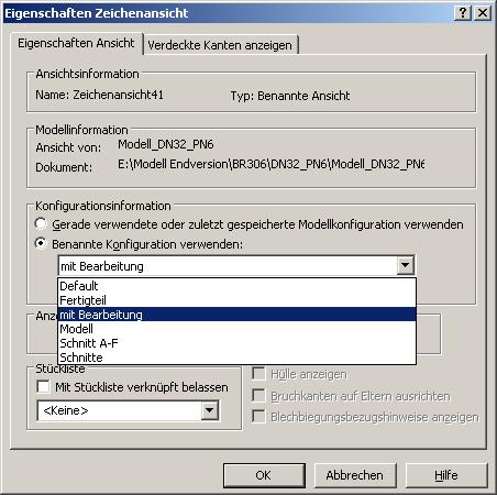

Könntest in einer Zeichnung mehrere Blätter erstellen => In der ersten eine zeichnung von irgendeiner Konfig machen die in die anderen kopieren und unter Ansichseigenschaften die konfigs wechseln.

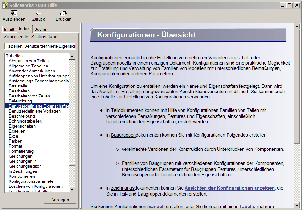

Schaust du in der SWX Hilfe unter Tabell nach.

Ich würde eine Zeichnung machen wie Du es meinst, wenn Sie dann fertig ist speicherst Du Sie ab.
Dann klickst Du die erste Zeichnung an, links verändert sich der Featurebaum, unten auf weitere Eigenschaften und ein weiteres Fenster geht auf.
Dort kannst Du Deine Konfigurationen auswählen, die Zeichnung ändert sich und kannst Sie dann unter einem neuen Namen abspeichern, nur nicht unter dem ersten Namen speichern sonst kannste von vorne anfangen
