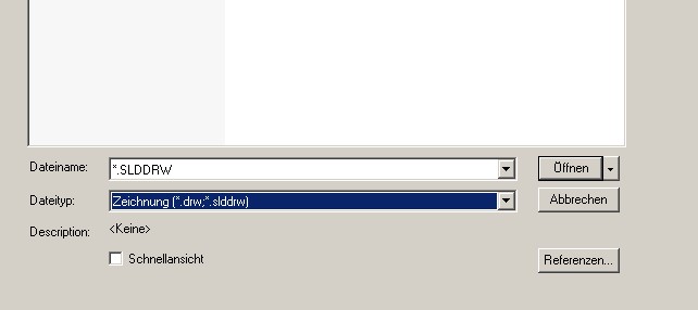

Ich weis nicht ob der Titel richtig ist, ich habe ein Solid erstellt davon eine Zeichnung abgeleitet. Jetzt habe ich ein ähnliches Teil also nur einzelne Maße geändert. In der Vergangenheit habe ich schon öfters Zeichnungen einen neuen Namen gegeben und nachdem ich Sie geöffnet habe, fragte mich das Programm welches Teil ich öffnen möchte ob ich selbst danach suchen möchte. Nachdem der Verbund hergestellt war habe ich noch die gänderten Maße geändert und die Zeichnung war fertig.
Jetzt habe ich wieder so ein Solid und eine Zeichnung aber Sie will mir den Gefallen nicht tun.
Habt Ihr für mich ne Lösung?

Hi Maurus
Wenn du die Zeichnung öffnest kannst du unten die Referenzierten Dateipositionen neu bestimmen.
War es das was du gesucht hast?
Gruss Hans

wo unten?
rechts oder links, ich zeichne mit der Version 2007

Weiss es ehrlich nicht mehr wie es bei 2007 ausgesehen hat.
vielleicht hilft dir das bild weiter.

erstellt am: 22. Jan. 2009 16:13    Editieren oder löschen Sie diesen Beitrag!  <-- editieren / zitieren -->   Antwort mit Zitat in Fett Antwort mit kursivem Zitat    Unities abgeben: 1 Unity (wenig hilfreich, aber dennoch)2 Unities3 Unities4 Unities5 Unities6 Unities7 Unities8 Unities9 Unities10 Unities
bei mir ist nichts zum Auswählen, aber erstmal danke

erstellt am: 22. Jan. 2009 16:15    Editieren oder löschen Sie diesen Beitrag!  <-- editieren / zitieren -->   Antwort mit Zitat in Fett Antwort mit kursivem Zitat    Unities abgeben: 1 Unity (wenig hilfreich, aber dennoch)2 Unities3 Unities4 Unities5 Unities6 Unities7 Unities8 Unities9 Unities10 Unities
super ich habs, danke sehr

Zwei Möglichkeiten: 1.- Originalteil mal kurz wegräumen/umbenennen. Zeichnung fragt dann nach der Datei.
                    2.- Drück mal auf den Knopf Referenzen. Da kannst Du dann eine andere Dateireferenz zuweisen.

das mit dem Umbenennen geht nicht immer in diesem Fall ging es auch nicht, daher habe ich mich ja an Euch gewand, die Lösung beim Öffnen und mit den Dateireferenzen wird nichts mehr dem Zufall überlassen, man will sich ja nicht zum Sklaven seines Programm machen. Bei den Verrundungen habe ich schon immer den Eindruck es liegt an der Tagesform des Programms

Hallo maurus,
öffne Teil/Baugruppe
öffne Zeichnung
Speichere Teil/Baugruppe unter neuem Namen (dadurch wird auch automatisch in der Zeichnung das Teil/Baugruppe ausgetauscht.
Speichere Zeichnung ebenfalls unter neuem Namen
FERTIG
