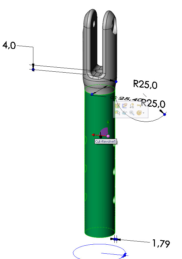

Folgendes Problem.
Ich finde den Befehl nicht, mit dem ich vorhande Skizzenbemaßungen ausschalten kann. Also wenn man jetzt ein Einzelteil hat, und irgendwo an dem Einzelteil auf eine Fläche klickt, werden automatisch die vorhande Skizzenbemaßungen angezeigt, das ist sehr stören. Nun konnte ich noch nicht den Befehl finden, mit dem ich das ausschalten kann. (wenn das überhaupt geht)
Siehe Beispielbild (runde Fläche angewählt, dann erscheinen die ganzen Maße dazu)

Du musst das Instant-3D ausschalten. Siehe Bild. Dann erscheinen die Maße nur noch mit Doppelklick auf die Fläche.
Gruß, Ramona

und wenn der Tip von Ramona nicht hilft, dann links im Feature - Manager einen Klick mit der RMT auf "Beschriftung" (meist 2. Eintrag von oben) und dann den Haken bei "Beschriftung anzeigen" bzw. "Feature-Bemaßung anzeigen" entfernen.

Hi Tobias
Deine Info ist leider nicht richtig, diese Art von Bemaßungsanzeige kann man dort nicht ausschalten. Das geht nur über diesen Feature Button mit dem Lineal. Diesen muss man leider nachträglich hinzufügen um ihn auszuschalten, weil er anscheinend standardmäßig eingeschaltet ist. Und das finde ich mal ganz schön doof. Das man etwas an einem Button ausschalten muss, den man so auf Anhieb erst gar nicht findet. Aber dafür gibt es ja dieses Forum hier - hehe - Thanx @ all
