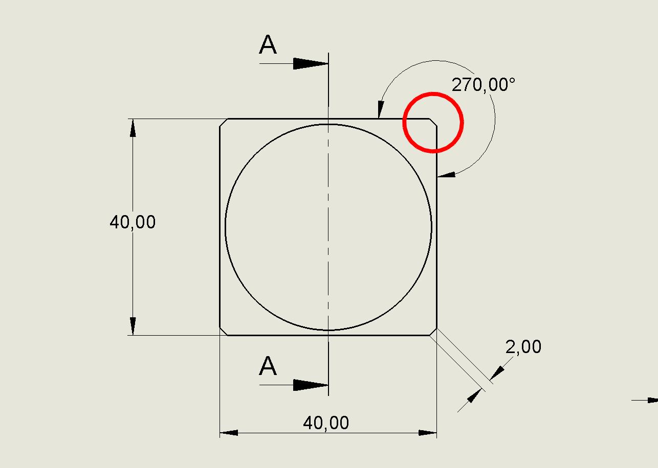

Morgen,
kann mir jemand verraten wie man Solid Works gut zureden muss um einen 90° Winkel nach außen mit 2 Maßhilfslinien zubekommen.
(Hab auch SuFu und Hilfe benutz aber nix gefunden! (Oder ich hatte den falschen Suchbegriff))
Wer Rechtschreibfehler und Trolle findet darf sie behalten.

wenn du dein Maß in deinem Beispiel nach oben rechts ziehst, erhälst du 270°. Wenn du es nach rechts, nach innen oder nach links ziehst, erhälst du 90°. Kannst du auch noch ändern, wenn dein Maß bereits erstellt ist. Geht glaube ich nach Sektoren.
Hoffe es hilft dir weiter.

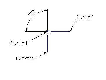

Am theoretischen Eckpunkt einen Skizzenpunkt einfügen und beim Bemaßen nacheinander Punkt 1, Punkt 2 und Punkt 3 antippen.
Dann sollte das mit dem Winkel klappen.
ich hab's schnell mal probiert. Die Reihenfolge ist egal, Haupsache man wählt die drei Punkte.
