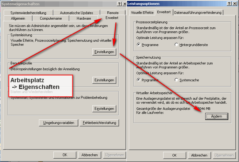

in PWX werden augenscheinlich während des Renderns temporäre Dateien erzeugt, zu sehen im Task-Manager an der Größe der Auslagerungsdatei, die bei jedem Rendervorgang größer wird.
Irgendwann kommt dann die Meldung, dass zu wenig Speicherplatz vorhanden ist und dann geht nichts mehr.
Nach SWXSolidWorks-Programmbeendigung und wieder Starten und Aufrufen der Datei ist alles wieder normal, bis eben wieder diese Fehlermeldung kommt.
Meine Frage: Ist es möglich, diesen temp. Dateien einen anderen Speicherort/Laufwerk zuzuweisen und wenn ja, wie und wo?

ist zwar jetzt nicht aus eigener Erfahrung, aber so wie du es bescjrheibst läuft ja die Auslagerungsdatei von Windows, also der eigentliche Arbeitsspeicher aus. Das sollte nichts mit dem Speicherort zu tun haben, sondern mit den bekannten Grenzen der Prozessspeicher unter Windows XP.
Wenn du sicherheitshalber die Größe der Auslagerungsdatei kontrollieren oder den Speicherort anders einstellen möchtest kannst du das in den Eigenschaften des Arbeitsplatzes machen 8siehe Bild). Ich vermute jedoch, dass dem Windows (und damit PhotoWorks) wirklich einfach der Prozessspeicher ausgeht, da würde dann ggf. der 3GB Switch helfen oder eine 64 Bit Maschine.

Hallo Walter,
Wenn die von Stefan vorgeschlagene Änderung nichts bringt, dann.
Welche Graka habt ihr, und welchen Treiber dazu, und ist der Treiber von SolidWorks
zertifiziert. Wir hatten, war glaub ich mit SWX 2004 immer wieder Fehlermeldungen
infolge Speicherüberlauf beim Rendern. Mit einem von SolidWorks zertifizierten
Treiber war alles i.O.
