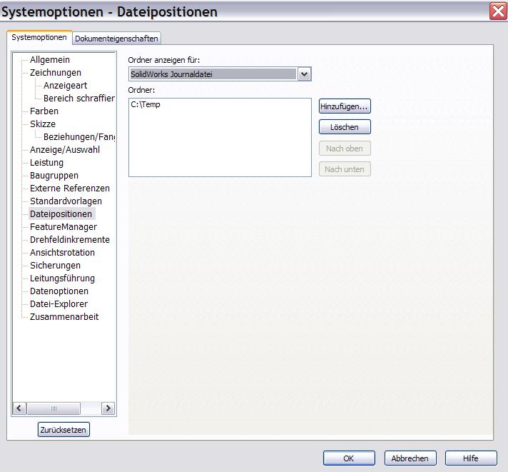

Hi also bei uns sind nur Dokumentvorlagen, Makros, Blöcke und Journaldatei definiert, alles andere benutzen wir nicht.
Die Journaldatei sollte auf C liegen, ist bei uns im Temp

Ich habe auf der Suche nach diesem Thema gelesen, das die SWX Journaldateien unbedingt in einem Verzeichnis auf die Festplatte gelegt werden sollten. Dafür kann ich allerdings keine Dateiposition angeben?
Nicht mehr, und das kann für Bestandskunden und langjährige Anwender ein Bumerang werden. Wenn es alles neue Installationen sind wird SolidWorks die Journaldatei automatisch an die richtige (lokale) Stelle gelegt. Für eine weiterreichende Erklärung siehe http://ww3.cad.de/foren/ubb/Forum2/HTML/014648.shtml#000003
