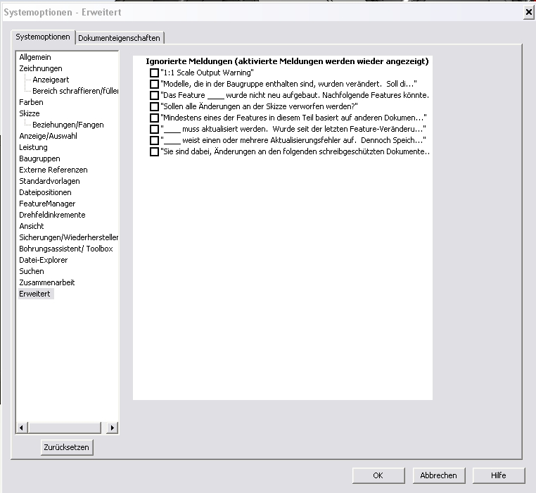

ich suche schon ziemlich lange in der Registry den Schlüsseln, in welchem die "Ignorierte Meldungen" gespeichert werden. Irgend wo muss das doch stehen.
In der Hoffnung das einer von euch diese Suche schon erfolgreich abgeschlossen hat, frage ich ob mir jemand verraten könnte wo die "Ignorierte Meldungen" gespeichert werden?
Mfg Daniel

HKEY_CURRENT_USER\Software\SolidWorks\General\DontAskAgainOptions

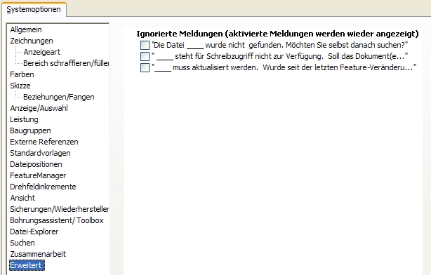

erstellt am: 20. Jan. 2009 11:28    Editieren oder löschen Sie diesen Beitrag!  <-- editieren / zitieren -->   Antwort mit Zitat in Fett Antwort mit kursivem Zitat    Unities abgeben: 1 Unity (wenig hilfreich, aber dennoch)2 Unities3 Unities4 Unities5 Unities6 Unities7 Unities8 Unities9 Unities10 Unities Nur für tbd 10 Unities + Antwort hilfreich
siehe Anhang
Gruß Pille
