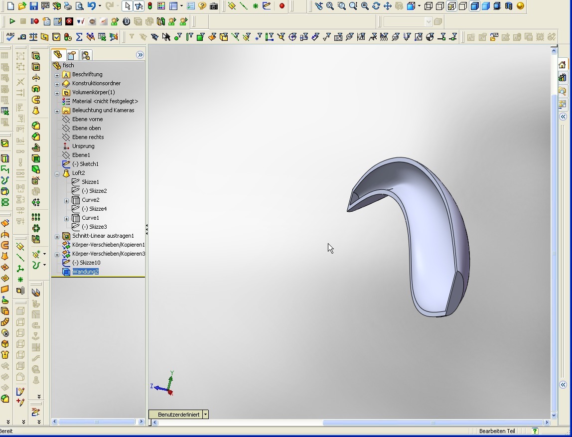

hallo forum
komme wieder nicht weiter
ist das möglich eine wandicke nach eine skizze erstellen? mit wandicke geht´s nicht, gibt es eine funktion für so was?
danke und gruß
bihi

entweder linear durchschneiden.
Oder wir sind diesmal bei ausgeformten Schnitt
Krümmel
Stillstand ist Rückschritt

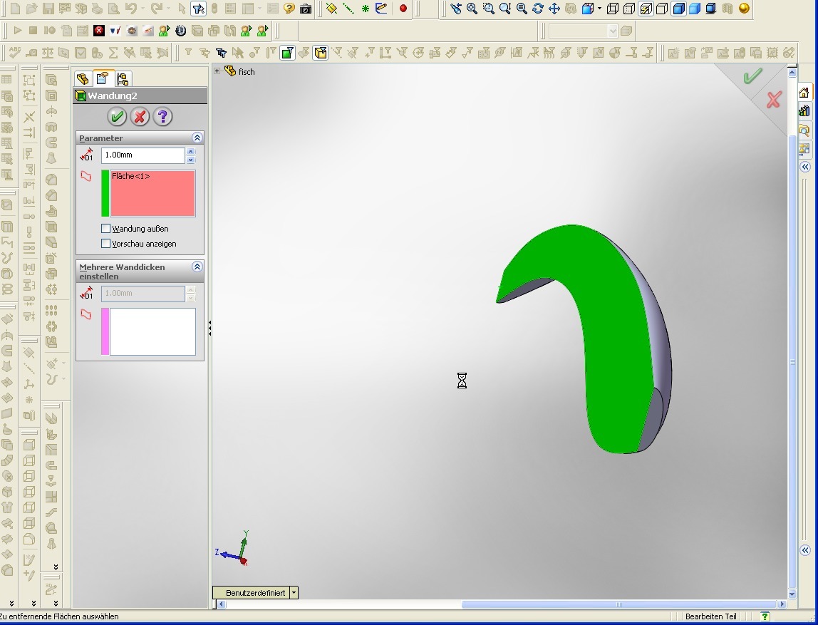

Hi bihi,
nicht Wanddicke auftragen sondern WANDUNG!

@ Krümmel - mit dem ausgeformten schnitt - werde mir das angucken
@ Thomas - die Wandung funktioniert leider nicht. in dem beispiel darf ich bei der wandung max. ein radius von 1.2 mm eingeben, sonst wird eine warnmeldung ausgegeben. möchte aber gerne eine dicke von 2.3mm. als alternative möchte eingentlich verschieden dicken im vorderen und hinteren bereich der skizze einstellen, das geht aber bei der funktion wandung nicht.

Hallo Bihi,
da musst Du im Prinzip nichts anderes machen wie Deinen Fisch
im negativen Sinn nochmal Zeichnen und geschnitten ausformen!
Krümmel
(Du kannst bei Wandung verschiedene Wandstärken einstellen)

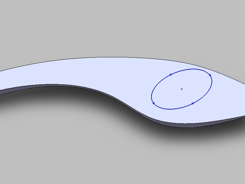

in meinem ersten beitrag habe ich leider das biespiel ein wenig unglücklich gewählt.
was ich meine , ich möchte z.b. die elipse so "austragen" "wanden"  , oder was auch immer, das die elipsewandstärke zur aussenwand gleich bleibt. hier kann ich mit wandung definiv nicht arbeiten,

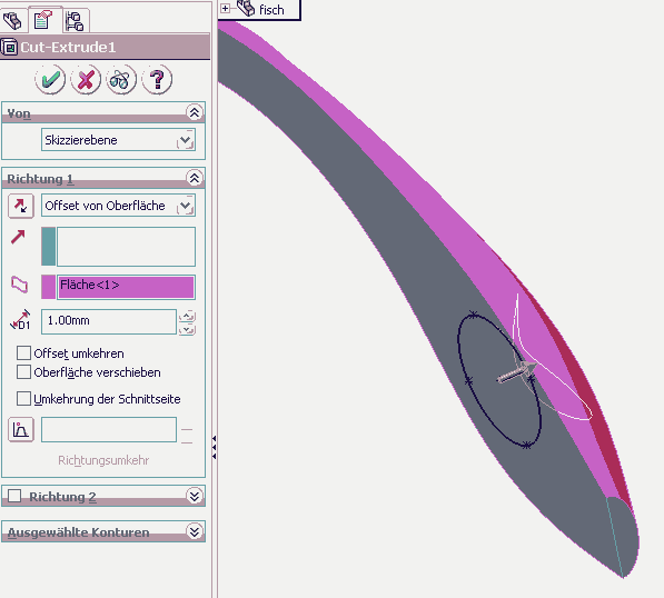

Hallo Bihi,
ich weiss nicht, ob ich dich richtig verstanden habe. Du willst in dem Fisch einen eliptischen Hohlraum, der an den Seitenfläschen geschlossen ist. Oder lieg ich da völlig falsch. Vielleicht ist der linear ausgetragene Schnitt mit Offset von Oberfläche als Begrenzung das richtige.

@tharebel21- " Dann hast du an jeder Stelle die gleiche "Wandstärke"" - eben das möchte ich nicht. ich habe die elipse absichtlich gewählt, damit die wandstärke unerschiedlich ist.
@cosimo -"linear ausgetragene Schnitt mit Offset von Oberfläche" dieses verfahren habe ich auch probiert, leider geht´s so nicht. (oder ich mache was falsch  . rein theoretisch - abstand von der elipse-höchstpunkt bis zu der fischwand hat ein abstand. das sollte die wanddicke sein. ein millimeter weiter rechts oder links ist dieses abstand wieder anderes das sollte wieder die wanddicke sein. und so weiter. ich wurde die methode "projiziertes ausgetragenes schnitt" nennen.
