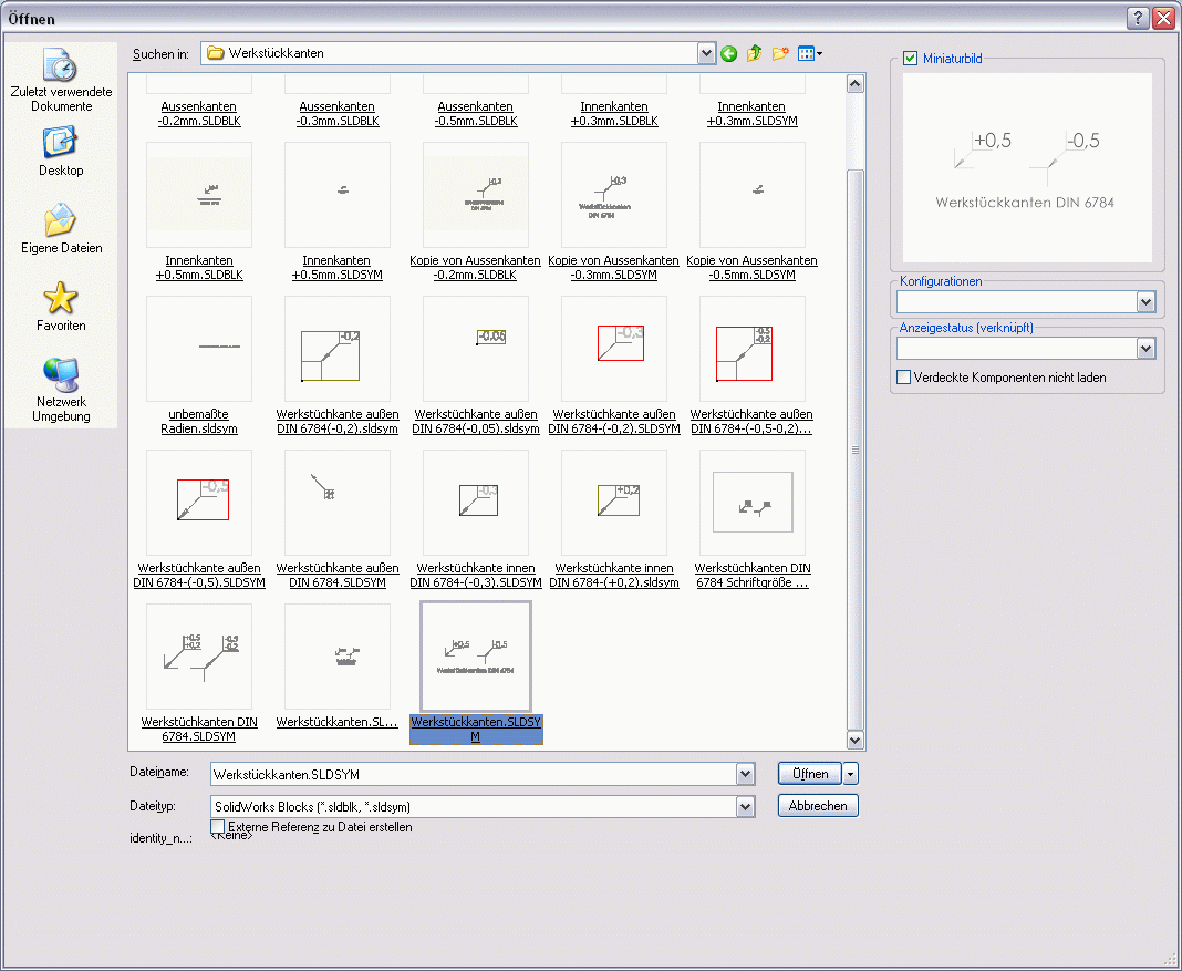

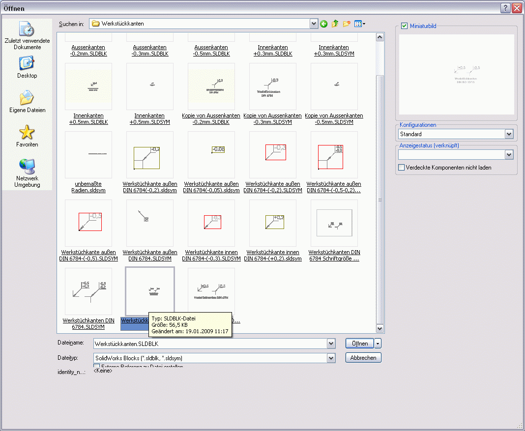

Hallo Forum,
bin grade dabei, unsere Zeichnungsblöccke zu aktualisieren und mußte dabei feststellen, daß die Vorschau nicht mehr so gut aussieht wie früher... siehe Anhang.
Hab schon alles Mögliche probiert, aber scheinbar hat das Vorschaubild nichts damit zu tun, wie ich den Block vor dem abspeichern auf den Bildschirm zoome, oder vielleicht doch?
Hat jamand eine Idee oder kennt das Problem ?
Bin für jede Hilfe dankbar
Gruß Martin

ja das ist mir auch schon aufgefallen...die erscheinen bei mir nur ziemlich klein im rechten oberen bereich des vorschaufensters.
weiss aber noch nicht warum das so ist...

Hallo Martin,
diesbezüglich gibt es bei einige Blockdateien (nicht bei allen) deine beschriebenen Probleme. Bei einige Blöcken funktioniert öffnen, zoomen und erneut abspeichern. Bei Blöcken wo es nicht funktioniert, musst du dich mit einem kleinen Vorschaubild zufriedengeben.
Dieser Fehler wird unter SPR 424472 bei SolidWorks bearbeitet.
Leider kann ich dir nicht sagen, bei welchen Blockdateien es funktioniert und bei welchen nicht, ich denke es hat etwas mit der Version zu tun, in der der Block entstanden ist.
