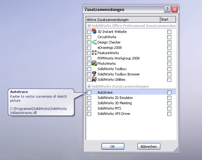

irgendwie war das beim 2007er ganz einfach ^^
aber jetzt pack ichs einfach nicht ... will im Hintergrund von einer Skizze einfach nur n JPG laden (und richtig hinscalieren dann) um die Konturen mit Splines nachziehen zu können.
Wie mach ich das denn?
... In der Hilfe oder hier finde ich nichts passendes.
Grüße JP

dazu muss "Autotrace" unter den Zusatzanwendungen im SWX eingeschaltet werden.
Grüße Günter

Danke.
und dann?

hast Du schon mal folgendes probiert:
öffne Dein *.jpg in IrfanView (oder ein anderes Prg.), Strg-C, in die Skizze von SWX, Strg-V???
Ich mache es nur auf diese Weise und kann mich nicht beklagen.

ah okay. aber in die Skizze geht nicht, muss man außerhalb einfügen. funktioniert nun aber :-)

Skizze starten -> Pulldown Extras -> Skizzieren -> Skizzenbild einfügen
