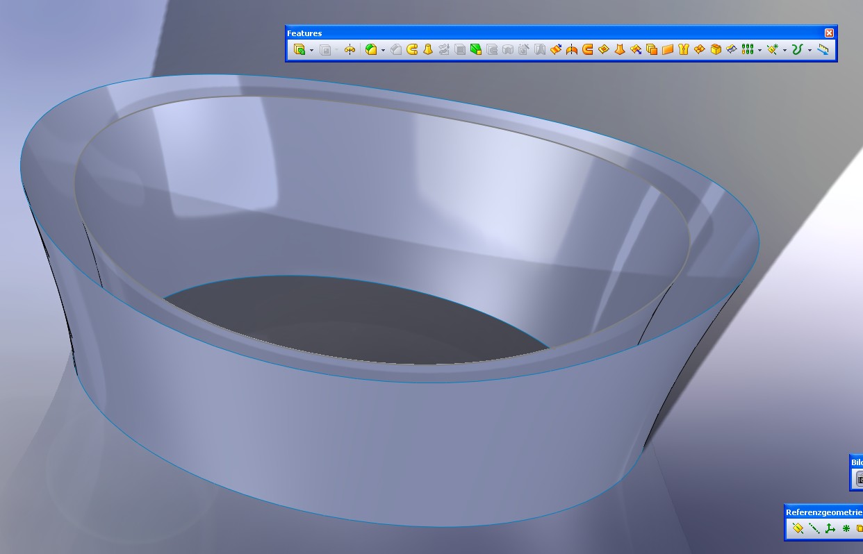

ich möchte den Spalt der beiden Oberflächen ausfüllen!
Habe als erstes versucht die Skizzen mit dem Befehl:Aufsatz/Basis ausgeformt
zu verbinden. Ich bin mit diesem Befehl sehr vertraut, aber diese Skizzen sind eine Harte Nuss!!
Klar: Die Obere Skizze ist gewölbt, liegt nicht auf einer Ebene.
Sonst wäre es einfach.
Habe mir dann gedacht mit Oberflächen verbinden.
hat ja auch geklappt. Nun brauche ich noch den Volumenkörper.
Also meine Frage: Wie kann ich nun den zwischenraum füllen?????????

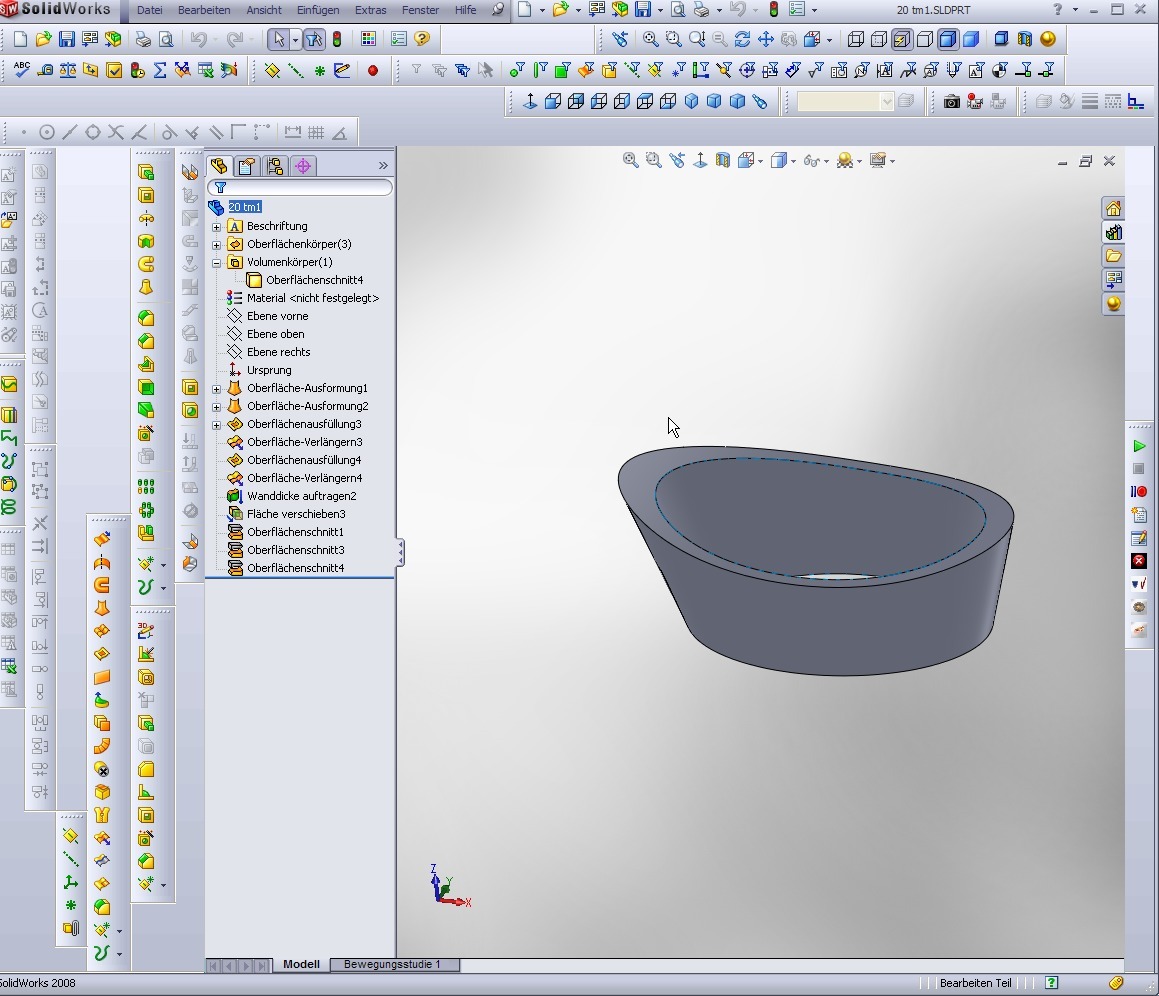

20tm.zip
so geht es. Du mußt aber die Schnittflächen größer haben als Dein zukunftigen Teil.

erstellt am: 17. Jan. 2009 09:32    Editieren oder löschen Sie diesen Beitrag!  <-- editieren / zitieren -->   Antwort mit Zitat in Fett Antwort mit kursivem Zitat    Unities abgeben: 1 Unity (wenig hilfreich, aber dennoch)2 Unities3 Unities4 Unities5 Unities6 Unities7 Unities8 Unities9 Unities10 Unities
Hier noch ein Foto!!

erstellt am: 17. Jan. 2009 12:40    Editieren oder löschen Sie diesen Beitrag!  <-- editieren / zitieren -->   Antwort mit Zitat in Fett Antwort mit kursivem Zitat    Unities abgeben: 1 Unity (wenig hilfreich, aber dennoch)2 Unities3 Unities4 Unities5 Unities6 Unities7 Unities8 Unities9 Unities10 Unities Nur für Max4827 10 Unities + Antwort hilfreich
20tm1.zip
Hi Max,
habe fertig...
G.  thomas

erstellt am: 17. Jan. 2009 15:45    Editieren oder löschen Sie diesen Beitrag!  <-- editieren / zitieren -->   Antwort mit Zitat in Fett Antwort mit kursivem Zitat    Unities abgeben: 1 Unity (wenig hilfreich, aber dennoch)2 Unities3 Unities4 Unities5 Unities6 Unities7 Unities8 Unities9 Unities10 Unities
Alles klar so geht`s!
Habe die Schritte einmal nachgemacht.
Ist aber doch Aufwändiger als gedacht.
Wenn ich nun zum Ursprung zurück gehe und habe nur meine Skizzen,
kann ich nur über den Weg Oberflächen das Teil Ausfüllen?
Das muß doch irgendwie auch noch anders klappen??
Oder braucht man da schon mal Pro-E odre Catia??
Max

  Hi Max,
das hängt davon ab was Du willst - wenn die Wandung (Wanddicke) konstant ist, geht es auch einfacher.
Ich bin davon ausgegangen, daß das nicht der Fall ist - also die beiden ausgeformten Flächen sich nicht in eine "Abhängigkeit" bringen lassen.
Und ich glaube, daß mein (umständlicher) Vorschlag nicht das letzte Wort ist...
Warte es ab.
G.   thomas

Hallo Krümmel
habe noch einige Fotos und eine Datei angehängt.
habe die Gechichte nochmals vereinfacht dargestellt.
Versuche doch mal nur die beiden Skizzen mit der Ausformung zu verbinden.
das geht nur mit Oberfläche ausformen.
da die Obere eine 3D Skizze und zusätzlich gewölbt.
Da hat das SW echt Probleme wie es scheint!!

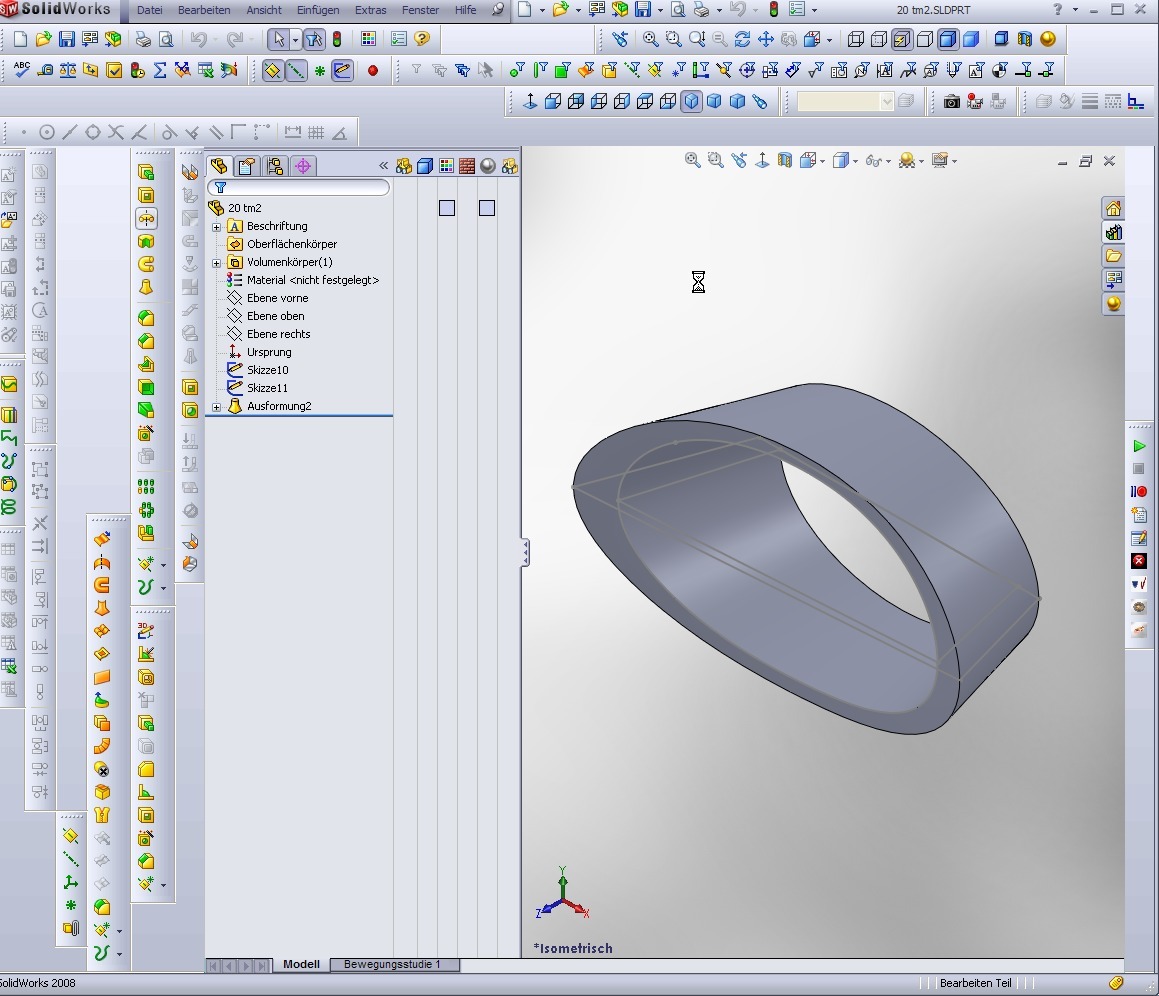

myca
Beiträge: 4383
Registriert: 15.06.2007
SW 2007
SW 2018
erstellt am: 18. Jan. 2009 13:19    Editieren oder löschen Sie diesen Beitrag!  <-- editieren / zitieren -->   Antwort mit Zitat in Fett Antwort mit kursivem Zitat    Unities abgeben: 1 Unity (wenig hilfreich, aber dennoch)2 Unities3 Unities4 Unities5 Unities6 Unities7 Unities8 Unities9 Unities10 Unities Nur für Max4827 10 Unities + Antwort hilfreich
20tm2.zip
Hi Max,
hier die andere Lösung...
G.  thomas

erstellt am: 18. Jan. 2009 15:27    Editieren oder löschen Sie diesen Beitrag!  <-- editieren / zitieren -->   Antwort mit Zitat in Fett Antwort mit kursivem Zitat    Unities abgeben: 1 Unity (wenig hilfreich, aber dennoch)2 Unities3 Unities4 Unities5 Unities6 Unities7 Unities8 Unities9 Unities10 Unities Nur für Max4827 10 Unities + Antwort hilfreich
so dürfte es auch gehen!
