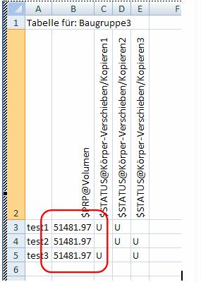

Hi Lutz,
danke für die Antwort, das bringt mich schonmal einen Schlach näher an die Lösung.
Ich habe in den Konfigurationsabhängigen Eigenschaften eine Eigenschaft "Volumen" mit dem Wert "SW-Volumen" eingetragen. Soweit so gut.
Wenn ich jetzt allerdings eine Excel-Tabelle erzeuge, steht bei allen 3 Konfigs der gleiche Wert (im Spaltentitel steht $PRP@Volumen).
Was mach ich falsch? Er müßte mir doch die drei unterschiedlichen Werte eintragen, oder?
Irgendwie steh ich auf dem Schlauch... *kopfkratz*
Hast du noch einen kleinen Tritt für mich? Wir sind sooo nah dran...

Hmmm...Material definieren half leider nicht. Merkwürdig, er trägt mir immer das Volumen der Konfiguration ein, die ich gerade aktiv habe. Er trennt da offensichtlich nicht nach Konfigurationen...
Hab ich da ein Verständnisproblem? Läßt sich dieser Parameter "SW-Volumen" vielleicht gar nicht dafür nutzen? Oder gibt es einen anderen, den ich nehmen muß?

Das funktioniert bei mir auch. Wenn ich durch die verschiedenen Konfigurationen schalte, trägt er mir immer den Wert der gerade aktiven Konfig ein.
Ich brauche in der Tabelle allerdings die unterschiedlichen Volumina, d.h. unterschiedliche Werte, je nachdem wie weit sich die Körper durchdringen. SWX trägt mir aber immer nur den gleichen Wert ein...
Das meinte ich mit Verständnisproblem. Ich glaube, das geht so gar nicht, wie ich mir das vorstelle...

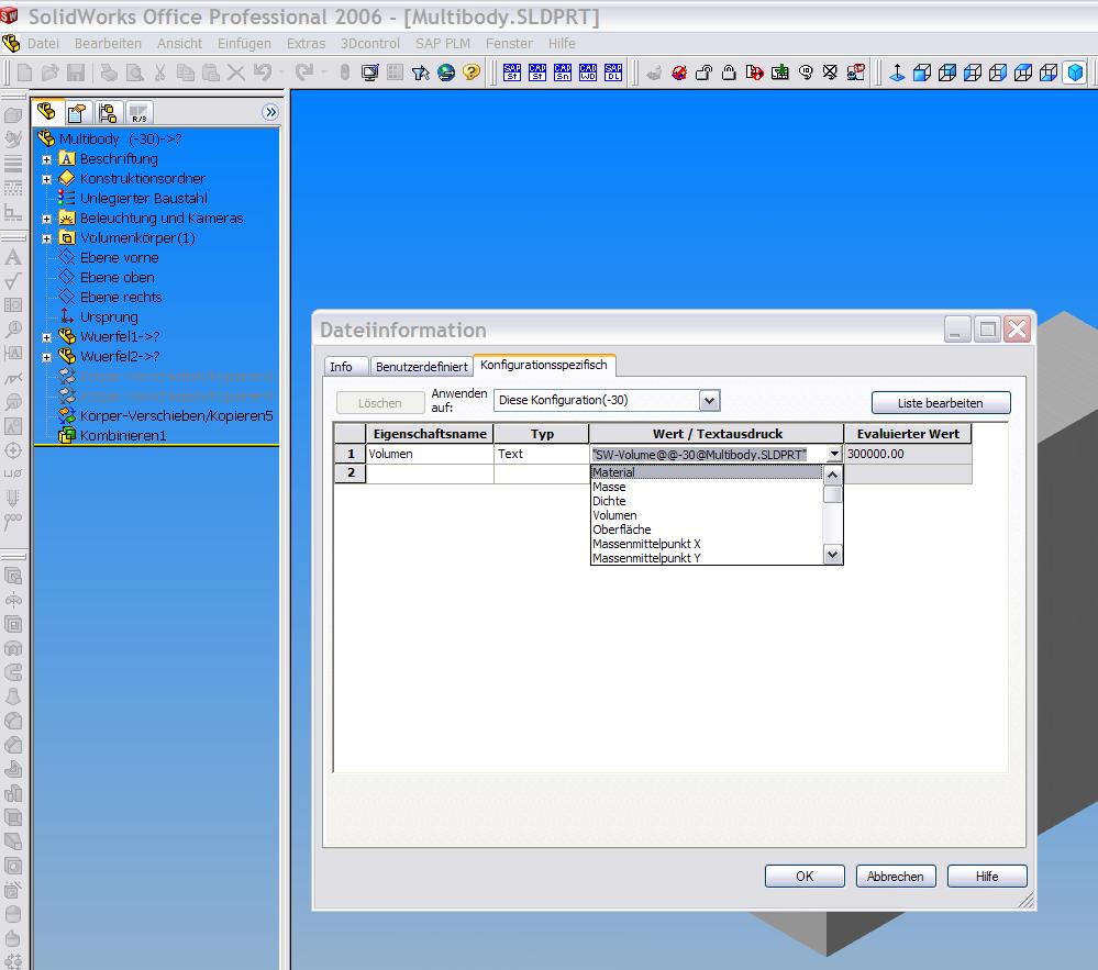

Ohne die Baugruppe gesehen zu haben, nehme ich an, dass sich das Volumen nur durch das Verschieben der Bauteile ja nicht ändert, was fehlt wird noch die Funktion sein, die die Volumen entfernt die nicht benötigt werden.

Ich brauche ja nicht das Volumen der Bauteile, sondern das Interferenzvolumen, und das ändert sich bei jeder Bewegung der Bauteile.
Diesen Wert konfigurationsabhängig auszulesen ist mein innigster Wunsch...

Multibody.zip
So gehts oder?

@brainseks:
das funzt ja, wie hoschtn des gmacht?
Das ist genau das, was ich brauche, super!
Die konfigurationsabhängige Eigenschaft ist bei dir "SW-Volume@@-40@Multibody.SLDPRT", das scheint der Unterschied zu sein. Ich hatte es mit "SW-Volume" probiert, aber da machte SWX offensichtlich keinen Unterschied zwischen den Konfigurationen...
Werd Montag im Gschäft nochmal testen, aber das scheints gewesen zu sein.

Na erstmal ne Lösung gesucht, wie man einen Körper vom anderen abzieht, so dass nur noch das Volumen bleibt, das beide gemeinsam hatten. Das ging mit Kombinieren Feature was aber nur im Part funzt und nicht in der Baugruppe, da aber Multibodypart möglich ist, speicherst Deine Baugruppe als Part zusammen.
Danach gehst auf Dateieigenschaft, vergibst einen Name zB. Volumen, Typ auf Text stellen, im Dropdown Menu das Volumen auswählen, denn schreibts automatisch wenn Konfigurationen vorhanden sind, den konfigspez. Wert rein. Also SW-Volume / Konfigname / Dateiname, nix gezaubert nur am richtigen Fleck mal reingeklickt
