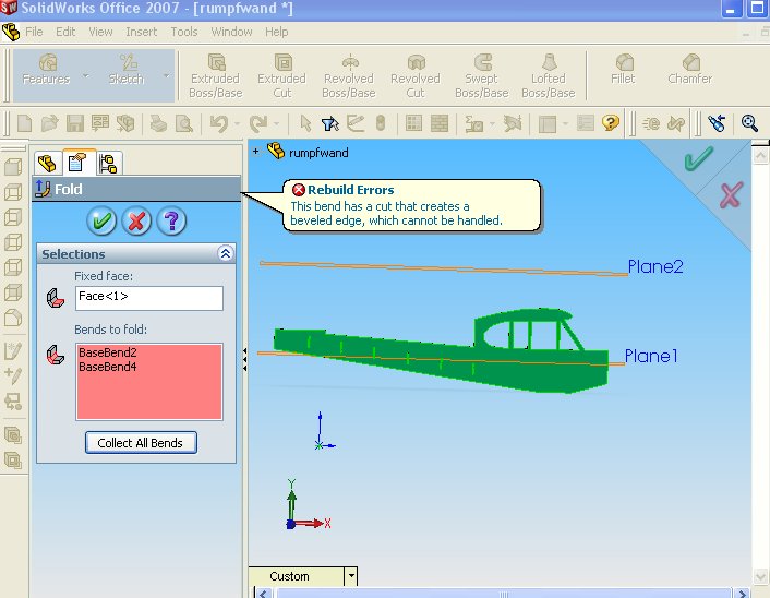

ich entwickel Modellflugzeuge (siehe Screenshot) und habe folgendes Problem mit den Blechen.
Meine vorgehensweise ist die:
- Draufsicht der Seitenwand Zeichnen --> Blech erstellen
- dann möchte ich in der Frontalansicht die Kontur und die Durchbrüche zeichnen.
- damit schneide ich nun das "Blech" und erhalte die Rumpfseitenwand.
Vorteil dieser Methode ist, daß ich dann später die Seitenwand abwickeln kann um sie CNC zu fräsen.
ABBBER: Das Einbringen von Durchbrüchen klappt "meistens" nicht. Ich konnte leider noch keine Regel ermitteln, was ich wie machen muss,
damit es geht/nicht geht.
Gibt es irgendeinen Trick oder hättet Ihr noch einen anderen Weg parat? Ich verzweifel langsam an diesem Problem.
Jens

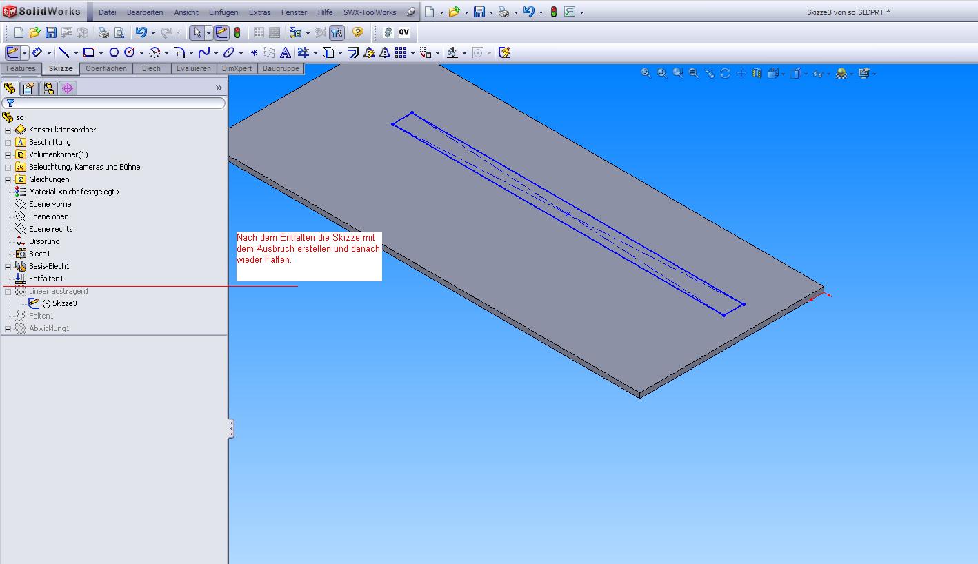

entfalte mit dem Befehl 'Entfalten' zuerst dein Blech. Dann Ausbrüche rein. Dann mit dem Befehl 'Falten' dein Blech wieder zurückbiegen. Dann sollte es passen.
Nicht mit dem Befehl 'Abwickeln' verwechseln!

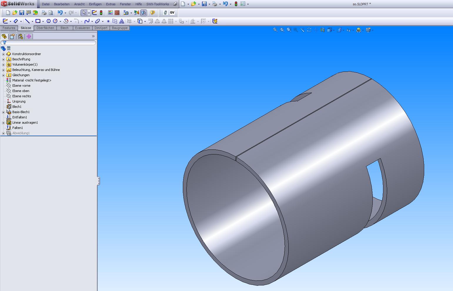

so.zip
ich hab dir mal ein Beispiel angehängt. Wenn du das mit dem Falten/ Entfalten mal verinnerlicht hast, ist es ein sehr schönes Toole...
Viel Erfolg!

erstellt am: 16. Jan. 2009 11:50    Editieren oder löschen Sie diesen Beitrag!  <-- editieren / zitieren -->   Antwort mit Zitat in Fett Antwort mit kursivem Zitat    Unities abgeben: 1 Unity (wenig hilfreich, aber dennoch)2 Unities3 Unities4 Unities5 Unities6 Unities7 Unities8 Unities9 Unities10 Unities
Geht nicht das mit dem Bild!
Wollte gerade die Bilder machen, und nun geht es genauso, wie Du beschrieben hast !!!!! Arrrgggg!
Danke aber für den Tipp.
Ich hatte bislang immer die Schnitte in das gebogene Blech gemacht, und dann erst abgewickelt.
Mal sehen, wo es nun hakt
Jens

in einer alten Version speichern geht nicht. Darum hier die Bilder des Modells von Brödlahans. Sollte eigentlich für sich selbst sprechen.
MFG Robert Hess.

erstellt am: 26. Jan. 2009 09:20    Editieren oder löschen Sie diesen Beitrag!  <-- editieren / zitieren -->   Antwort mit Zitat in Fett Antwort mit kursivem Zitat    Unities abgeben: 1 Unity (wenig hilfreich, aber dennoch)2 Unities3 Unities4 Unities5 Unities6 Unities7 Unities8 Unities9 Unities10 Unities
So, noch mal ein kleines Bild von dem Problem....
Jens

Habe gerade noch was dazugeschrieben und das Teil hochgeladen!
