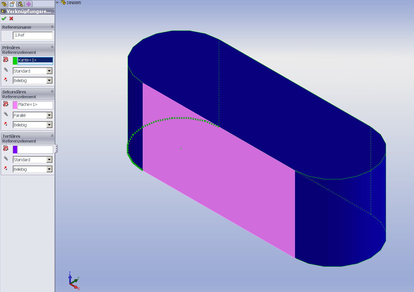

Hi Leute,
könnte mir einer von euch bitte eine kurze Beschreibung der Funktion Verknüpfungsreferenzen geben.
Eines ist mir klar: z.B. bei einer Zylinderschraube DIN912; die Kante beim Kopf auswählen und er verknüpft mir die angrenzenden Flächen.
Habs aber noch nicht geschaft einfach nur zwei Flächen auszuwählen. --> Die Frage ist dann auch wie: entweder zweite Fläche über "sekundäres Verknüpfungselement", oder gleich über neue Verknüpfungsreferenz auswählen.
Hat jemand schonmal eine Passfeder verknüpfungsreferenzt? Wen ja, wie?
Bitte um Hilfe, blicke das einfach nicht ganz durch.
Gruß MPunkt

Hallo MPunkt,
wenn Du meinst, dass sich die Passfeder automatisch mit 2 Verknüpfungen auf dem Zielbauteil verknüpfen soll, so bist Du auf dem Holzweg.
Das mit dem sekundären und tertiären Referenzelementen klappt NUR, wenn im Zielteil ebenfalls eine Verknüpfungsreferenz enthalten ist die den GLEICHEN Namen hat wie in der Passfeder.
Sprich: Es werden hier "Standardteile" bzw. "Standardbaugruppen" miteinander verknüpft.
Sollte auch so in der Hilfe erklärt sein.
Grüßle Marco

aber mit dem doppelt vorkommenden Namen, gilt ja nur wenn die Position dort immer gleich ist, also wenn ein Stift z.b. immer in das selbe Loch in einer Platte sackt. daher eine automatische Positionierung?
Wenn das "Normteil" aber nur mit Referenzen versehen ist, kann mann das in der Baugruppe doch positionieren, wo mann will und es richtet sich nach der erstellten Referenz selbst aus.
Paßfeder   event. über weitere Ref. Ebenen?

Also dass mit dem sekundären und tertiären Referenzelement stimmt so wie es gogoslav gesagt hat. Ich muss beim Zielteil auch eine sekundäre Referenz erstellen, nur warum ist das so?   Bei der primären Referenz gehts ja auch anders.
Ich wollte es so lösen wie im Anhang gezeigt. Funkt aber mit der Fläche nicht.
Auch nicht wenn ich die Fläche in einer neuen Verknüpfungsreferenz festlege.
Hat jemand ne Ahnung wie es gehn könnte?
mfg M.

Hallo nochmal,
soweit ich weiß geht das nicht. Am einfachsten ist es, wenn Du eine Verknüpfungsreferenz in der Passfeder anlegst. Z.B. Deckungsgleich zur Bodenfläche. Die zwei anderen Verknüpfungen vergiebst Du manuell.
Eine weitere Möglichkeit gibts mit Intelligenten Komponenten(smart feature). Da könntest Du die Passfedernut erstellen lassen und die Passfeder gleich mit einbauen. Ich hab das mit ner Passfeder zwar noch nicht gemacht aber es müsste eigentlich gehen.

Hallo Forum,
wir beschäftigen uns auch gerade mit dem Thema Verknüpfungsreferenz. Uns interessiert in dem Zusammenhang, ob es jemanden gibt, der da vielleicht eine kleine Systematik ausgearbeitet hat, damit man die Referenzen möglichst universell einsetzen kann. Bei uns sind in erster Linie die Verbindungselemente (Schrauben, Scheiben, Muttern) ein Thema. Die verwende ich ja sehr übergreifend und da der Name der Referenz ja bei beiden Bauteilen gleich sein muss, kommt man hier ohne Systematik nicht weit ....

hier mal einige Info's zum Thema "Verknüpfungsreferenz". Diese Dokumente sind eigentlich für uns die Vorlage pro Kaufteiltyp. Allerdings wird beschrieben wie welche Verknüpfungsreferenz zu setzen ist, damit man automatisiert alle üblichen Anbauteile (Sensoren, Drosseln, Schwenkflansch, Gelenkkopf, Fußbefestigung, etc) mit allen drei notwendigen Verknüpfungen per Drag and Drop (also ranziehen ans Bauteil und es rastet automatisch ein)verknüpfen kann. Leider gibt es das bei uns noch nicht überall, weil es schon recht viel Arbeit ist. Aber es kann möglicherweise Euch ja etwas weiterhelfen.
Grundsätzlich kann man per ziehen an der gemeinsamen Kante (Deckungsleich und Konzentrisch)
automatisch verknüpfen. Das gibt es schon mal "kostenfrei". Hier gibt es nur eine Randbedingung: Es darf nur kein Radius an dieser gemeinsamen Kante vorhanden sein.
Der zerstört diesen Automatismus. Das gilt auch für eine Passfeder. Ohne Radius an der Paßfeder ist es kein Problem. Dafür benötigt man auch keine Verknüpfungsreferenz.
Ansonsten viel Spaß beim automatsichen Verknüpfen.
