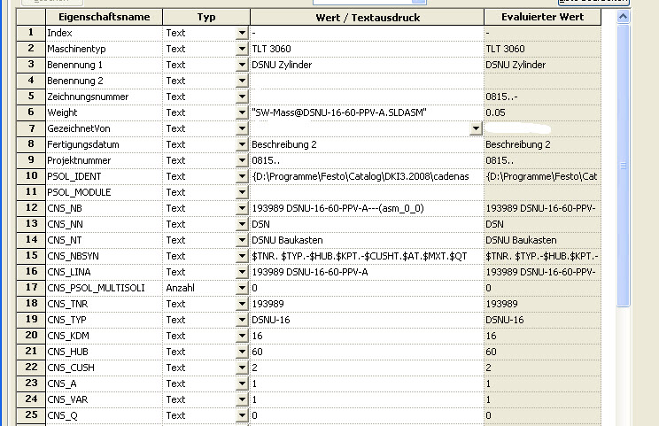

Hallo Zusammen,
die Auswahl von Eigenschaftsnamen der einzelnen Anbietern (Hersteller) von Kaufteilen welche für SW erzeugt werden sind leider unterschiedlich.
Gibt es ein Tool/Makro in dem man festlegen kann welche Eigenschaft z.B. (PartNo  -  DSNU-16-60-PPV-A)umgeschrieben werden kann, in Eigenschaft, die ich im Z-Kopf / Stückliste verwende ?
Danach dann z.B. (Kaufteilnummer  -  DSNU-16-60-PPV-A).
Vorteilhaft wäre natürlich, wenn diese über eine Excel-Tabelle geändert oder erweitert werden kann.
Beispiel:
Festo -    "PartNo" -> "Kaufteilnummer"
            "CNS_TNR" -> "Bestellnummer"
Norelem  -  "Description" -> "Benennung"
usw.
Danke Euch schon mal!
Gruß Thomas

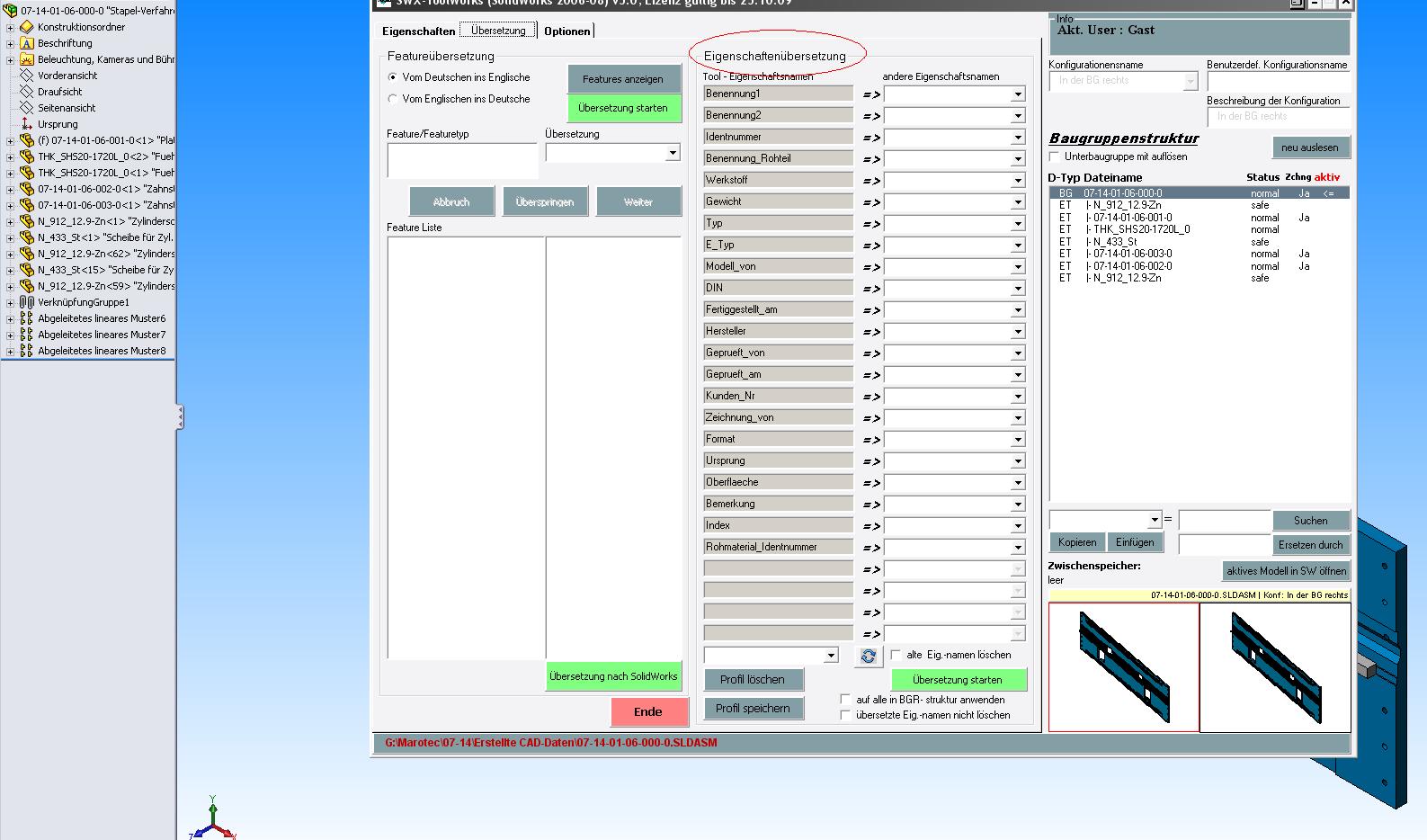

Hallo Thomas,
ich habe da ein Programm, daß auch diese Aufgaben automatisiert ausführt, daß allerdings auch was kostet. s. Bild
Man kann auch diverse Profile anlegen, für gleiche, wiederkehrende Aufgaben sowie dies auf eine komplette Baugruppe mit alle enthaltenen Teilen, etc. loslassen.
Bei ernsthaftem Interesse kann ich Euch eine kostenlose 30-Tage Version zusenden.
MFG Robert Hess.

Hallo Thomas,
unser Programm SWXSolidWorks-ToolWorks liegt in ähnliche Preisregionen wie dieses Programm aus Dänemark.
Hauptsächlich ist unser Programm dafür gedacht, daß Ausfüllen der Dateieigenschaften zu automatisieren bzw. den User möglichst weit zu unterstützen. Abmessungen automatisiert übernehmen (auch bei Blechteilen diese z.B. temporär zu entfalten), Auswahlfelder / Hot-Spots, Reglementierung der Syntax sowie deren Länge, etc. Das Umschreiben der Dateieigenschaften ist nur eine Zusatzfunktion.
Bei Interesse für ein Angebot bitte eine e-mail mit Kontaktdaten am mich und nicht weiter über das Forum.
MFG Robert Hess.
