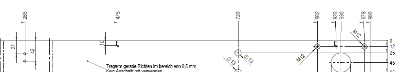

Hallo SWXSolidWorks Gemeinde,
Ich habe in 2009 Probleme mit der Ordinatenbemaßung. Wenn ich Ordinatenmaße einzeichne, Zeichnung schließe und wieder öffne fehlen verschiedene Verbindungslinien in den Maßen. Nur durch nen Neuaufbau lässt sich das beheben. Sehr unangenehm, weil das seither noch nie ein Problem war.
Gibt es da eine neue Einstellung, die ich noch nicht gefunden habe???

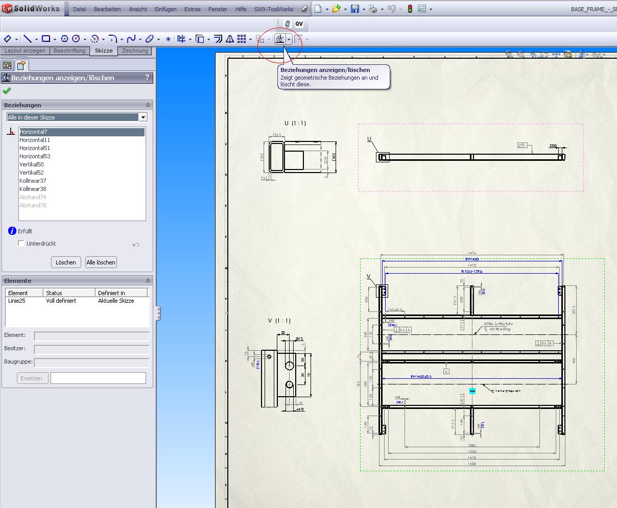

Hallo Hellbouncer,
es kann (muß aber nicht) daran liegen, daß es in der Ansicht Beziehungen existieren die kaputt sind. Um dies zu prüfen: Ansicht anwählen, Brille zum Anzeigen der Beziehungen auswählen. Die fehlerhaften Beziehung werden in der entsprechenden Farbe angezeigt.
Hast Du nur eine Beziehung steht die Anzeige im Feature-Baum direkt auf dieser Beziehung. Darum sieht man dann nicht ob diese Beziehung möglicherweise defekt ist. Dann einfach noch eine zusätzliche Linie in die Ansicht malen mit irgendeiner Beziehung dann kannst Du im Baum auch von der ersten Beziehung auf eine Zweite wechseln, um zu schauen welche Farbe diese Beziehung hat. s. Bild als Gedankenstütze

erstellt am: 22. Jan. 2009 08:44    Editieren oder löschen Sie diesen Beitrag!  <-- editieren / zitieren -->   Antwort mit Zitat in Fett Antwort mit kursivem Zitat    Unities abgeben: 1 Unity (wenig hilfreich, aber dennoch)2 Unities3 Unities4 Unities5 Unities6 Unities7 Unities8 Unities9 Unities10 Unities
leider ist das wohl ein kleines Missverständniss aufgekommen. Ich habe mein Problem mit den Ordinatenmaßen mal im Anhang als Bild beigefügt. Ich glaub dann wirds relativ schnell klar.
Irgendwie fehlen immer wieder die zwischen linien bei den Ordinatenmaßen.

erstellt am: 22. Jan. 2009 15:49    Editieren oder löschen Sie diesen Beitrag!  <-- editieren / zitieren -->   Antwort mit Zitat in Fett Antwort mit kursivem Zitat    Unities abgeben: 1 Unity (wenig hilfreich, aber dennoch)2 Unities3 Unities4 Unities5 Unities6 Unities7 Unities8 Unities9 Unities10 Unities Nur für hellbouncer 10 Unities + Antwort hilfreich
Hallo hellbouncer,
Mißverständnis. Von meiner Seite nö. Ich habe Dich schon verstanden und meine Antwort war ernst gemeint.
Ich habe schon Zeichnungen gesehen, wo die Maßlinie teilweise, genau wie bei Dir, fehlten und es lag halt dann nur
an kaputten Beziehungen in der Ansicht. Waren die beseitigt war die Maßlinie auch wieder vollständig dann (und zwar immer). Es muß aber nicht daran liegen. Ich habe es auch schon gesehen und da lag es daran nicht. Habe dann leider auch keine Lösung gefunden. (waren aber auch nicht meine Zeichnungen  )
MFG Robert Hess.

erstellt am: 22. Jan. 2009 15:56    Editieren oder löschen Sie diesen Beitrag!  <-- editieren / zitieren -->   Antwort mit Zitat in Fett Antwort mit kursivem Zitat    Unities abgeben: 1 Unity (wenig hilfreich, aber dennoch)2 Unities3 Unities4 Unities5 Unities6 Unities7 Unities8 Unities9 Unities10 Unities
Hallo zurück,
ok ...missverständnisse in Foren sind ja nix neues. Hmm die Bemaßungen haben alle Ihren Bezug, daran liegt es nicht.
Ich befürchte, dass es die Grafikkartentreiber sind. Ich werde hier mal etwas rumprobieren.

Hallo hellbouncer,
ich meine nicht die Bezüge der Maße sondern die Beziehungen von Linien oder ähnlichem die in jedem View/Ansicht sein können (aber auch kaputt sein können). s. mein Bilder weiter oben, Stichpunkt Brille.
