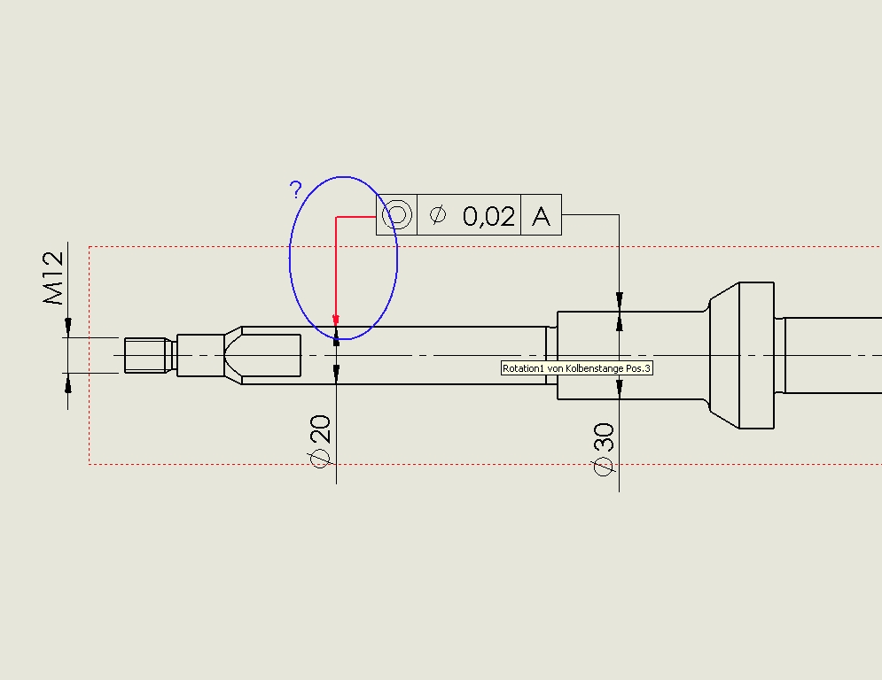

Hallo leute ich glaube das bild und die Themenbennenung sagt schon alles.
Also ich weiß dass es mit kanten funktionier aber wenn man die Toleranz an das Maß verknüpfen will dann erscheint die nur an dem.
Gruß Eduard

Hmm, könnt ohr mir vlt wenigstens sagen ob es in SWX theoretisch gehen könnte oder geht's überhaupt nicht?

Hallo Eduard,
tut mir leid, aber diese Art der Beschriftung ist seit einigen Jahren nicht mehr erlaubt (leider). Die genauen Daten zu der DIN-Umstellung könnte ich raussuchen, wenn es wichtig ist.
Aus diesem Grund unterstützt SolidWorks das nicht - als es diese Umstellung noch nicht gab, unterstützte SolidWorks die Darstellung auch nicht, bestimmt gab's da andere vorgeschobene Gründe.
Du wirst also jeden Pfeil von Hand dranschummeln müssen

HAllo Eduard.
So liest man sich wieder
Wenn ich mich recht erinnere, hast du die zweite Line zusätzlich angefügt.
Geht was über RMT?
Wenn nein Linie markieren und im rechten Menüfeld mal schauen wo der Pfeil ist. Da kann mann verschiedene Enden aussuchen. Ist da was dabei?

erstellt am: 06. Jan. 2009 11:11    Editieren oder löschen Sie diesen Beitrag!  <-- editieren / zitieren -->   Antwort mit Zitat in Fett Antwort mit kursivem Zitat    Unities abgeben: 1 Unity (wenig hilfreich, aber dennoch)2 Unities3 Unities4 Unities5 Unities6 Unities7 Unities8 Unities9 Unities10 Unities Nur für Eduard Beser 10 Unities + Antwort hilfreich
funktioniert das nicht ähnlich wie bei Bezugsymbolen auch?
einfach den ersten Pfeil anwählen, STRG gedrückt halten schon hat mann den 2.ten Pfeil am Haken.
Ein Versuch wär es Wert.

@ Gerd Wings:
Ja ist wirklich schade dass das nicht mehr normgerecht ist.
@ ThoMay:
Geht was über RMT?
Welche linie meinst du denn? Den roten pfeil? den habe ich einfach mit paint dazugemalt damit es klar wird was ich genau meine.
Geht was über RMT?
Ich glaube da reden wir aneinander vorbei, der Durchmesser 20mm soll nicht das Bezugselement sein.Sondern die beiden Durchmessern 20mm und 30mm sollen zu einem anderen Durchmesser koaxial toleriert werden.
@ swxch
doch schon wenn man die Kante von der Welle nimmt, aber nicht wenn man dden Pfeil an das Maß hängen will.
So fertig
