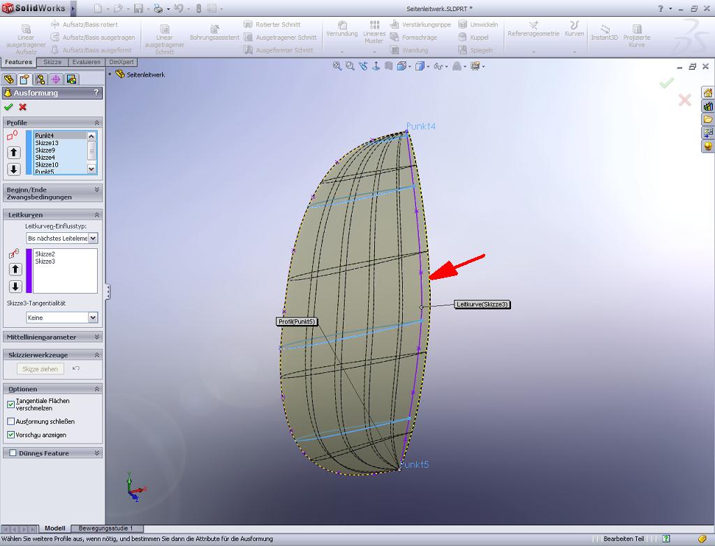

ich bin gerade dabei einen 3D-Körper mit der Funktion "ausformen" zu erstellen.
Mein Problem ist momentan dass SW eine Leitkurve nicht richtig erkennt. (mit rotem Pfeil gekennzeichnet)
Weiss jemand wo das Problem liegt?
Würde mich freuen wenn mir jemand helfen kann.

am Bild sieht man es...
Ein Model wäre aber besser zum Rumdoktern.

erstellt am: 24. Dez. 2008 15:19    Editieren oder löschen Sie diesen Beitrag!  <-- editieren / zitieren -->   Antwort mit Zitat in Fett Antwort mit kursivem Zitat    Unities abgeben: 1 Unity (wenig hilfreich, aber dennoch)2 Unities3 Unities4 Unities5 Unities6 Unities7 Unities8 Unities9 Unities10 Unities Nur für Timo2008 10 Unities + Antwort hilfreich
SeitenleitwerkTM.zip
und zurück!
Wenn Du in den 2 letzten Ausformungen die Reihenfolge der Profile änderst, wirst Du sehen was passiert. So wie es jetzt ist, ist auch nicht 100% OK - man sieht es am Rand der Ausformung und der Leitkurve - da ist ein kleiner Spalt.

Sorry habe vergessen zu sagen dass das Teil gefräst wird. Wenn man jetzt mehrere Ausforumungen macht funktioniert es zwar mit der Leitkurve aber ich bekomme Ecken/Kanten. Jeder Seite soll praktisch eine Fläche sein. Deshalb wollte ich alles in einer Ausformung machen.
(Die Idee mit mehreren Ausformungen habe ich auch schon versucht und das hat auch geklappt, aber hatte eben das Problem wie oben beschrieben dass ich Ecken/Kanten bekomme)

kann zwar nicht wirklich mitreden (kann Dein Teil nicht öffnen Zukünftige Version   )
Aber versuch mal die Kante / als 3D Skizze zu erstellen
dann alles für Konstruktion(gestrichelte Linie)
Als nächstes einen Spline über die Konstruktionsgeometrie legen!
Dann ist Deine Leitkurve ein Stück!
Und sollte eigentlich funzen.

edit" Deine gestrichelte ! mit Pfeil gekennzeichnete Linie muss in 2 Skizzen aufgeteilt sein! "

SeitenleitwerkTM1.zip
besser als jetzt kann ich nicht...

also vielen Dank mal an alle, es hat jetzt geklappt und zwar hab ich letztendlich bei den Profilen die hintere Linie (0.3mm) weggelöscht und dann die Punkte verbunden, hat dann einwandfrei geklappt.

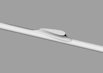

Doch jetzt hab ich das nächste Problem, wieder mit der Funktion "Ausformen".
Das 1. Bild zeigt wie es so ähnlich aussehen soll, auf dem 2. Bild ist es wie ich es machen wollte, doch leider nimmt SW eine 3D-Kurve nicht als Profil. (Die 3D-Kurve habe ich aus einer Skizze projeziert.)
Hat jemand eine Idee? Es darf auch gerne ein ganz andere Lösungsweg sein.

Leitwerkstrgertm.zip
einmal als Oberflächen und einmal als Körper..
