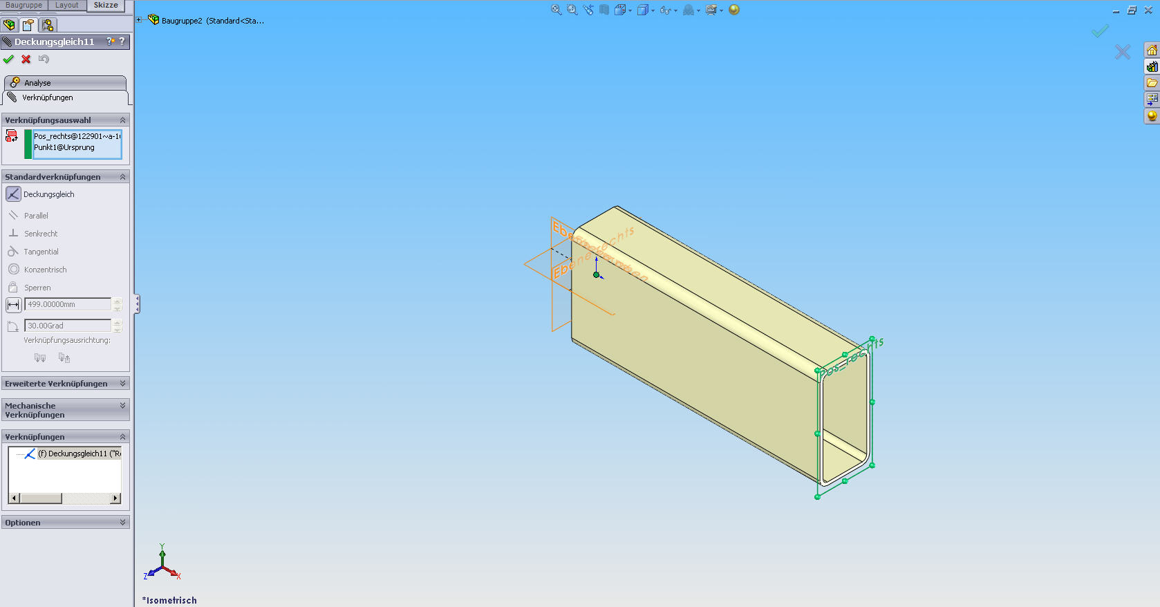

ich habe ein Problem mit einem fixierten Teil in einer Baugruppe, welches ich selbst nicht richtig gelöst bekomme.
Folgende Situation. Ich habe ein Vierkantrohr, dies soll als erstes Teil fixiert in der BG stehen. Dieses Teil besitzt zwei Verknüpfungsreferenzen (eine ist im Anhang beschrieben). Wenn ich jetzt dieses Teil in die BG ziehe, verknüpft sich die falsche Ebene mit dem Ursprung. Zwar lautet die Verknüpfung Deckungsgleich, wenn man aber diese Verknüpfung bearbeitet, sieht man, dass die Ebene im Abstand zum Ursprung steht. Lässt man die BG neu aufbauen, entsteht dadurch ein Verknüpfungsfehler, welcher nachbearbeitet werden muss. Ich glaube, es liegt an der Verknüpfungsreferenz, die diese falsche Verknüfung mit dem Ursprung auslöst.
Weiß mir jemand einen Rat, dass ich genau dieses Problem vermeiden kann (ändern der Verknüpfungsreferenz oder ähnliches) ohne, dass ich jedesmal die Verknüpfung nachbearbeiten muss???
Ich hoffe, ich habe einigermaßen verständlich mein Problem erläutert.
Ich arbeite ürigens mit SWX2008 - SP 5.0

Beim ersten Teil in der Baugruppe setzt SWXSolidWorks dieses als fixiert. Wir gehen hin und lösen die Fixierung und verknüpfen die 3 Grundebenen des ersten Teiles mit den 3 Grundebenen der Baugruppe. Bei uns ist es allerdings auch so, das die Konstrukteure angehalten sind, die Teile so zu erstellen, das die Grundebenen "vernünftig" an dem Teil sind. D. h. eine Extrusion nicht einseitig sondern Mittig auszuführen. Beispiel eine rotationssymetrische Welle. Positioniert wird bei uns meistens in der Baugruppe über die drei Grundebenen. Dies ist nicht immer durchführbar, erleichtert aber den Zusammenbau.

hallo...
in unserer firma ist es (leider) standard, dass das erste teil fixiert ist.
das modell ist sinngemäß aufgebaut. es liegt an der verknüpfungsreferenz, so weit ist mir das schon klar - aber wir kann ich so eine "überdefinition" umgehen, ohne das ich die fixierung auflöse und das teil neu verknüpfe?

ist Dein erstes Teil ,einer BG ,nur fixiert
oder auf dem BG Ursprung fixiert !

hallo
es ist im ursprung fixiert, nur nicht mit den richtig ebenen...

Hallo ,
siehe ThoMay!
Fixierung aufheben
Teil über Ebenen definieren(ausrichten)
Verknüpfungen wieder löschen und neu Fixieren
Edit "Oder Option Verknüpfung nur für Position verwenden "
(die löschen sich selbstständig)
