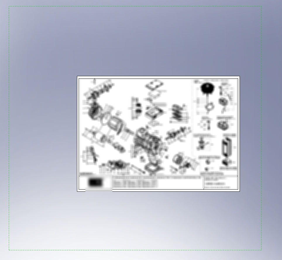

hin und wieder passiert es dass der Rahmen um eine Ansicht herum extrem riesig wird (In Detailansichten; bei relativen Ansichten von Strukturbauteilen usw.). Der Rahmen ist da tlw. doppelt so groß als er sein müßte.
Gibt es eine Möglichkeit diesen irgendwie auf eine vernünftige Größe zurückzusetzen?

du kannst bei jeder Zeichenansicht den Ansichtsfokus sperren. Entweder über das Kontextmenü oder, und das ist häufiger der Fall, unabsichtlich durch Doppelklick auf den Zeichenansichts-Rahmen. Wird der Zeichenansichts-Rahmen in Magenta dargestellt und sind die Ecken des Rahmens nicht gestrichelt, dann ist der Ansichtsfokus gesperrt.
Wenn der Ansichtsfokus gesperrt ist werden neue Elemente fest zu dieser Ansicht hinzugefügt. Das heißt wenn z.B. eine Linie mit dem normalen Skizzenbefehl Linie auf das Zeichenblatt gezeichnet wird, so lange der Ansichtsfokus aktiv ist, wird diese Linie der Ansicht hinzugefügt und nicht dem Blatt. Folge: 1. der Rahmen wird so groß, dass er die Linie einschließt und 2. die Linie wird beim Verschieben der Zeichenansicht mit verschoben (Ohne aktiven Ansichtsfokus während der Erstellung würde sich die Linie nicht mit der Ansicht verschieben).
Um deinen Ansichstrahmen kleiner zu bekommen würde ich den Bereich um den die Zeichenansicht unnormal vergrößert wurde nach Linien, Punkten, Bezugshinweisen oder Ähnlichem absuchen und es löschen. Versuche auch mal Pulldownmenü Ansicht> Beschriftungen einblenden/ ausblenden. Vielleicht ist dann etwas zu sehen was deine Ansicht vergrößert.

Ich habe das Problem auch immer wieder, das stört mich auch. Z.b. wenn ich große Komponenten ausblende oder bei Detailansichten bleibt die Ansicht so groß wie die ursprüngliche komplette Baugruppe, bei Explosionsansichten in Isometrie ist das auch recht nervig, da ist meine Ansicht oft doppelt so groß wie das Blattformat und ich kann das Blatt dann nur noch über den Featurebaum anwählen.
Da sind aber definitiv keine Skizzen oder ähnliches fälschlicherweise in der Ansicht. SolidWorks mache manche Ansichten einfach so groß.
Ich habe aber leider auch noch keine Möglichkeit gefunden, die Ansicht irgendwie in der Größe zu ändern.
Gruß, Nina

das mit der Größe geht über
Benutzerdefinierter Maßstab. ==A>

Die abgebildeten Komponenten sind in dem Maßstab den ich will. Aber dia Ansicht selbst, also der Rahmen drumherum ist viel größer als die Baugruppe, die in der Ansicht abgebildet ist. Und das stört, weil sich Ansichten in die Quere kommen, oder aber man das Blatt nicht mehr anwählen kann, weil die Ansicht größer ist als das Blatt...
In meinem Screenshot sieht man die Explosionsansicht einer unserer Baugruppen. Das ist alles eine Ansicht. Wie man sieht passen alle Teile auf das Blatt, der grüne Ansichtsrahmen ist aber sehr viel größer.

ums kurz zu machen: Nein.
Man kann den Rahmen um eine Ansicht nicht verändern.
In früheren Versionen (SWX2005) ging das noch.
Der Rahmen ist im Grunde die Bounding Box der Baugruppe/Teil.

Eine Idee habe ich noch. Kann dir allerdings hier zu Hause nicht sagen ab dies funktioniert.
Der Rahmen ist m. E. von der Baugruppe im Modellbereich abhängig. So in etwa wie das angezeigte Volumen bei selektierter Baugruppe.
Da du hier die Explosionsansicht darstellst, vergrößert sich auch dieses Volumen (vielleicht??). Entsprechend groß ist dein Ansichtsrahmen.
Aber es bleibt leider bei der Aussage von Marco.
