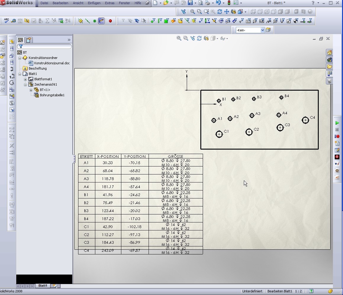

Hallo zusammen, kann mir jemand sagen, ob man bei SWXSolidWorks Zeichnungen XY Bemaßen kann? Ich habe eine Zeichnung mit enorm vielen Bohrungen und da wäre es wünschenswert, einfach die xy Koordinaten hinschreiben zu lassen. Frohe Weihnachten! Gruß GBE

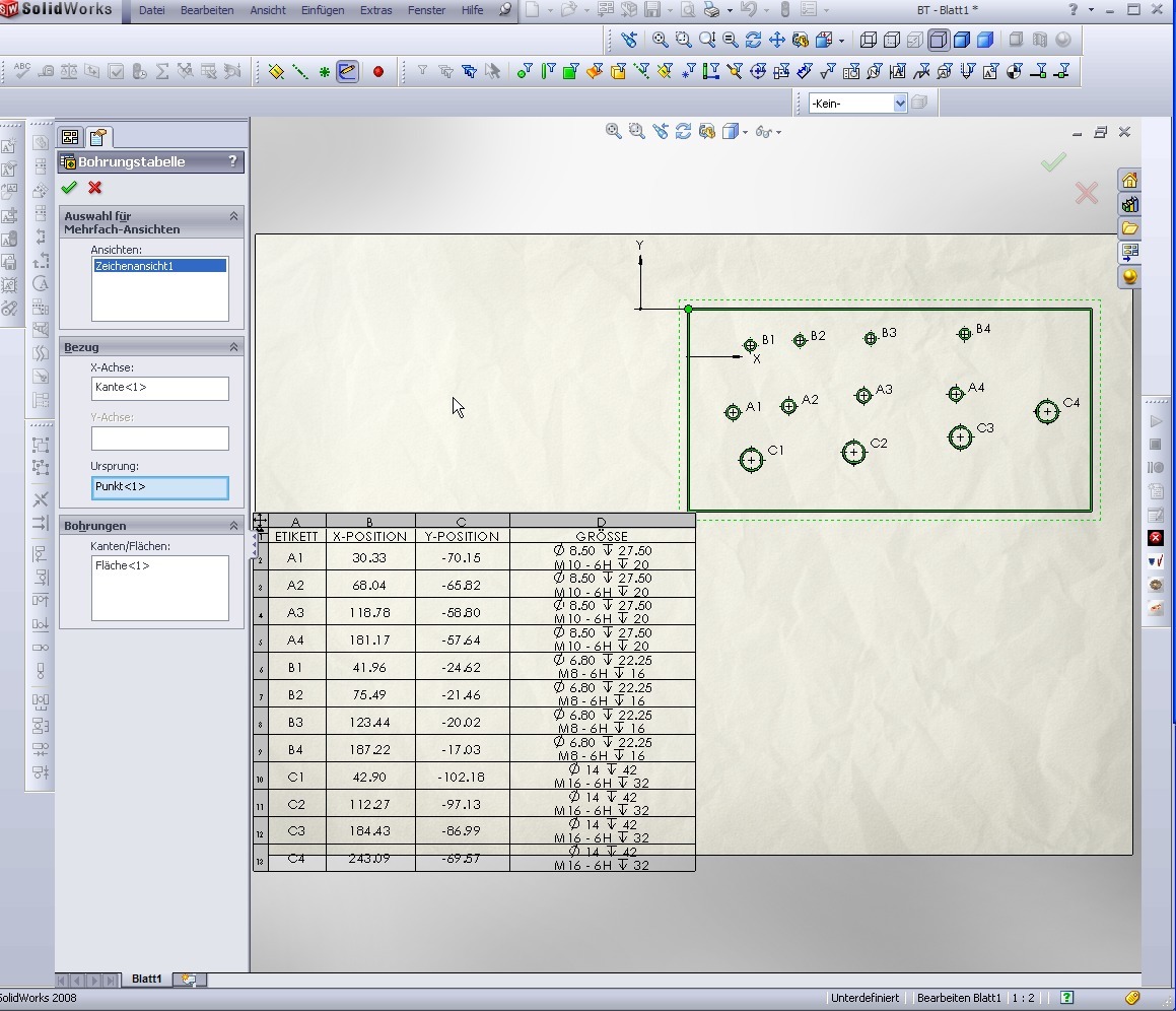

Hallo GBE,
ja - geht. Die Hilfe kann Dir mit dem Begriff Bohrungstabelle weiterhelfen. Falls nicht - nochmal spezieller fragen
Grüße,
Ralf

Ah ja... das ist ja schon mal nicht schlecht.
Ganz zufrieden bin ich aber noch nicht :-)
Es muss doch auch die Möglichkeit geben, sozusagen ein "Etikett" mit den XY Koordinaten neben die entsprechende Bohrung zu kleben...
Dazu hab ich in der Hilfe nichts gefunden, oder ich bin einfach nur zu blind :-(

erstellt am: 22. Dez. 2008 17:07    Editieren oder löschen Sie diesen Beitrag!  <-- editieren / zitieren -->   Antwort mit Zitat in Fett Antwort mit kursivem Zitat    Unities abgeben: 1 Unity (wenig hilfreich, aber dennoch)2 Unities3 Unities4 Unities5 Unities6 Unities7 Unities8 Unities9 Unities10 Unities Nur für GBE 10 Unities + Antwort hilfreich
SWX etiketiert doch von selbst...
G.    thomas
