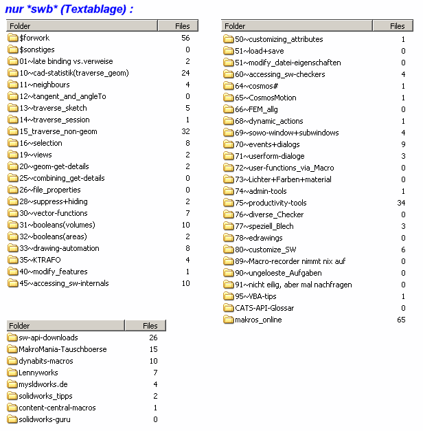

Hallo Kollegen, hallo Moderatoren,
sicher haben viele von Euch dieselben Problemchen:
Mein Ziel ist es, aus vorhandenen Bausteinen schnell beliebige
  Makros und VB-Programme kombinieren zu können (Zeit ist Geld)
1. so haben sich ca.250Makros angesammelt (seit 2003)
(aus Hilfe, von online, von Kollegen) etc.
(und das, obwohl ich viele Themen wie PDMworks , Drawing-Auto ausgeklammert habe!)
2. Verwaltung kostet Zeit und soll schnell gehen
  => Mein Minimalaufwand:
  2.1 grob vor-strukturiert nach Themen (siehe Bild)
  2.2 Da swp binär ist und meine copernic-Suchmaschine
      das nicht indizieren kann, habe ich (die meisten)
      als .swb im Textformat exportiert
  => so kann ich suchen, wo ich bestimmte Bausteine
      schon verwendet habe
3. die snippets von mysldworks.de gefallen mir auch besser
(ist aber noch mehr Aufwand !?)
@Daniel Bühling : wenn wir was pflegbares finden, kannst Du gerne meine snippets dazuhaben
bisher:16.08.2008 55snippets / 19.12.2008: 88snippets
4. Formulare exportiere ich nicht, sondern mache mir Screenshots mit
  Bemerkungen für elegante Lösungen (auch aufwändig)
Nun meine Frage:
Kennt jemand gute Tools, z.Bsp. Konvertierung swp->swb?
Wie organisiert Ihr Eure Makro-bausteine?
die gute alte brain-Ablage ist nur was für Dauer-user
(ich muss auch mal 3 Monate "nur arbeiten")
Ich freue mich auf eine fruchtbare Diskussion

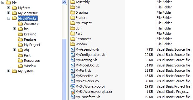

Hallo SLDW-FEM,
ich habe meine Webseite nicht ohne Grund MySldWorks getauft.
Genauso heißt auch mein .NET Projekt in welchem ich alle allgemeinen Funktionen gepackt habe.
Durch einen geschickten Aufbau, der Verwendung von Partialen Klassen und das Ordnen durch Namespaces ist eine übersichtliche Bibliothek entstanden. Ich muss in neue Projekte nur die *.vb Dateien einbinden, welche ich wirklich benötige und kann immer die gleichen Funktionsaufrufe verwenden.
Das sieht dann z.B so aus:
Code:
Dim oMySldWorks As New Sw.MySldWorks
oMySldWorks.MyModel.MyAssembly.GetComponents()
Ich bin mit dieser Lösung sehr glücklich, da Sie sehr variabel und allgemein ist. Von Macros habe ich mich vor einiger Zeit verabschiedet und verwendet diese nur noch wenn ich mal was mit dem Rekorder aufzeichne.
Mfg Daniel
