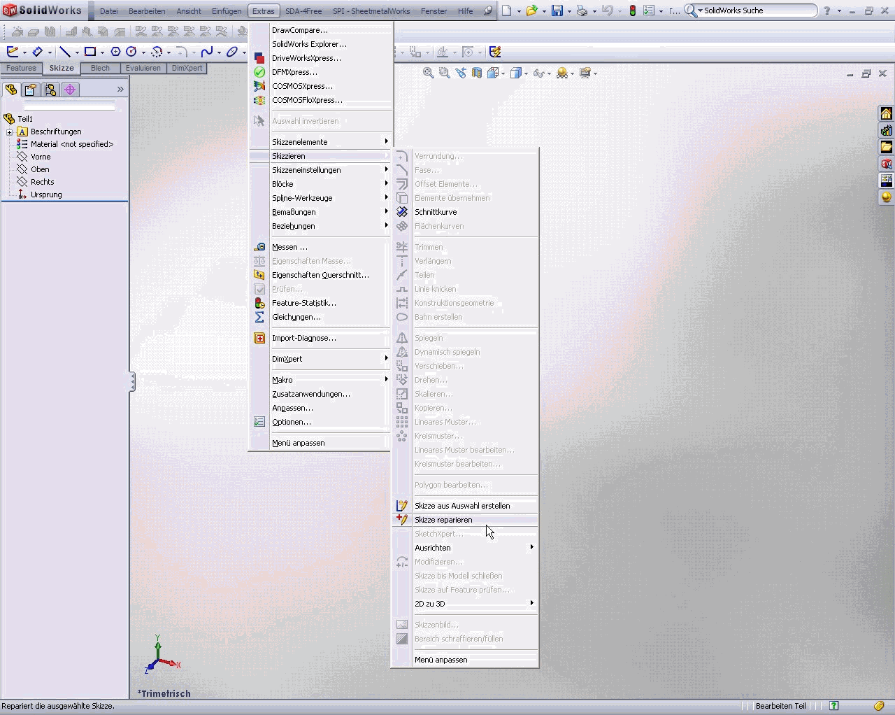

Hallo SWXler,
Wo finde ich in SWXSolidWorks 2009 den Befehl: Skizze reparieren

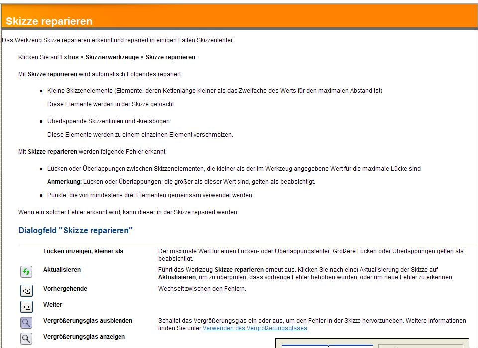

Laut Hilfe und What’s New unter
Extras – Skizzierwerkzeuge - Skizze reparieren
Ich finde noch nicht einmal: Skizzierwerkzeuge.
Bin ich blind oder was?
Gibt’s diesen Befehl eigentlich schon länger?
Hätte ihn schon oft brauchen können zwecks überschneidender Kanten und so.
Hab diesen Befehl erst unter SWXSolidWorks 2009 What’s New entdeckt, wobei hier schon von Verbesserungen die Rede ist.

Moin Kalle,
da ist er verssteckt ===>

Den Befehl findest Du unter "2D zu 3D" zusammen mit einigen anderen. Diese Werkzeugleiste exisiert schon recht lange.
Was er taugt? Keine Ahnung, hab's auch noch nicht ausprobiert.

Der Befehl erkennt zum Beispiel Lücken, Überstände und entfernt sogar doppelte Linien!
