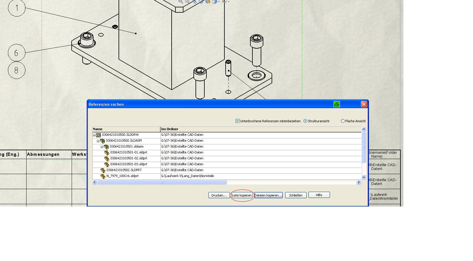

wenn ich in einer Baugruppe Pack&Go auswähle bekomme ich eine schöne Struktur der ganzen Baugruppe mit Unterbaugruppen und allen Teile inklusive Speicherort usw. als Tabelle auf den Bildschirm.
Gibt es eine Möglichkeit so eine Struktur/Tabelle zu speichern?
Mit dem Befehl Referenzen suchen bekomme ich zwar alle Referenzen aber ich sehe nicht welche Baugruppe was enthält.
Vielen Dank.

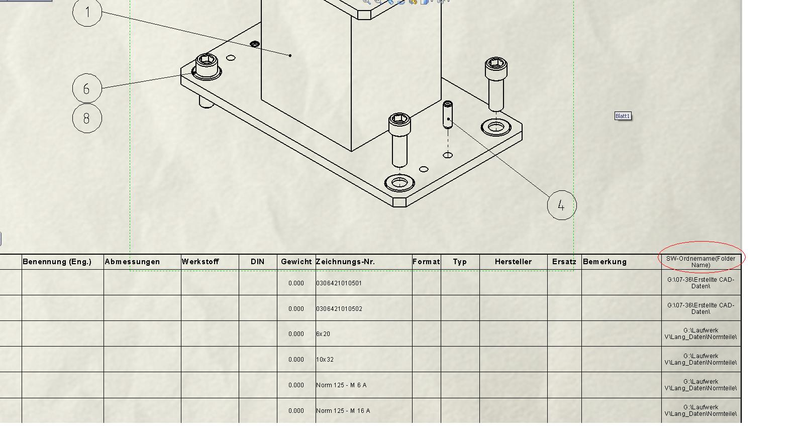

was hälst Du von einer Struktur-Stückliste mit einem Feld für den Ordner-Name bzw. den ganzen Pfad. s. Bild
Des weiteren kannst Du auch die über "Referenzen suchen" die ganze Struktur mit Pfadnamen als Text-Datei abspeichern und in Excel einfügen.
MFG Robert Hess.

Hallo Robert,
ich habe mal ein kleines Beispiel erstellt (siehe Strukturbaum).
Wenn ich auf Referenzen suchen gehe bekomme ich das wie in "Referenzen suchen". (Leider etwas anders als bei dir, könnte an der Version liegen).
Die Stückliste ist gut, nur fehlt die Struktur der untergeordneten Baugruppen.
Optimal wäre eine Liste (exportierbar) die die Struktur aus Pack and Go enthält.
Nur wie bekomme ich diese?

Hallo Stephan,
Du kannst Dir die Struktur auch in der Stückliste anzeigen lassen. Hab im Moment allerdings keine Zeit dir ein Beispiel zu machen. Sorry.
