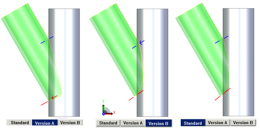

Hallo auch,
mit dicker Hose meine ich den Blechklassiker Hosenstück
(in jedem "guten" Tabellenbuch drin, aber nur für dünne Bleche!)
bei dicken Blechen tritt das Problem auf,
dass die Standard-abwicklung immer eine Durchdringung aufweist.
(Siehe Variante A-unten bzw. Variante B-oben)
Die Lösung rechts auf dem Bild ist aufwändig
=> Hat jemand eine Idee, wie man sowas parametrisch und robust
(ohne ständige Handarbeit) hinkriegen kann?

Ich erstelle mir eine Skizze bei der ich lediglich zwei Beziehungen (Deckungsgleich) löschen muss und schon kann ich mir die Verschneidung ändern wie gewünscht. --->

Danke, WildCAD
leider habe ich deine Lösung nicht ganz verstanden
Die Verschneidungskurve ist doch eine 3d-Kurve
und muss ab halber Kurvenlänge "sanft"korrigiert werden
wie kannst Du das mit einer 2d-Skizze steuern?

Ich glaube wildcad hat nicht verstanden wo der Hase im Pfeffer liegt.
Das Thema hat auch und vorallem mit dem korrekten Laserzuschnitt zu tun. Hier kann der Laser den Schnitt nur normal zur Oberfläche ausführen.
Habe für das Problem auch keine Lösung gefunden.
Hier ist einfach Handarbeit angesagt.
Wäre aber auch an einer einfachen Lösung dieses Problemes sehr interessiert.

Hi Leute,
entweder hat man einen 3-D (2,5 D) Laser, dann vereinfacht gesagt CAM und bla,bla,bla..
oder
fräsen oder die Königin der Schloßer FLEX.
Daraus ergeben sich für mich 2 Konfigurationen :
eine als Blech
und
eine mit einem zusätzlichen Schnitt..
Nicht mehr und nicht wenniger.

Auch als Blech wirst Du nicht zum richtigen Resultat kommen. Das Problem ist eben dass auf einer Hälfte die Aussenkante (des Bleches) am Rohr anliegt und auf anderer die Innenkante. Irgendwo zwischen der 3D Verschneidungslinie schlägt das um. Wenn mit blech dann höchstens noch zusätzlich mit einem Schnitt...
