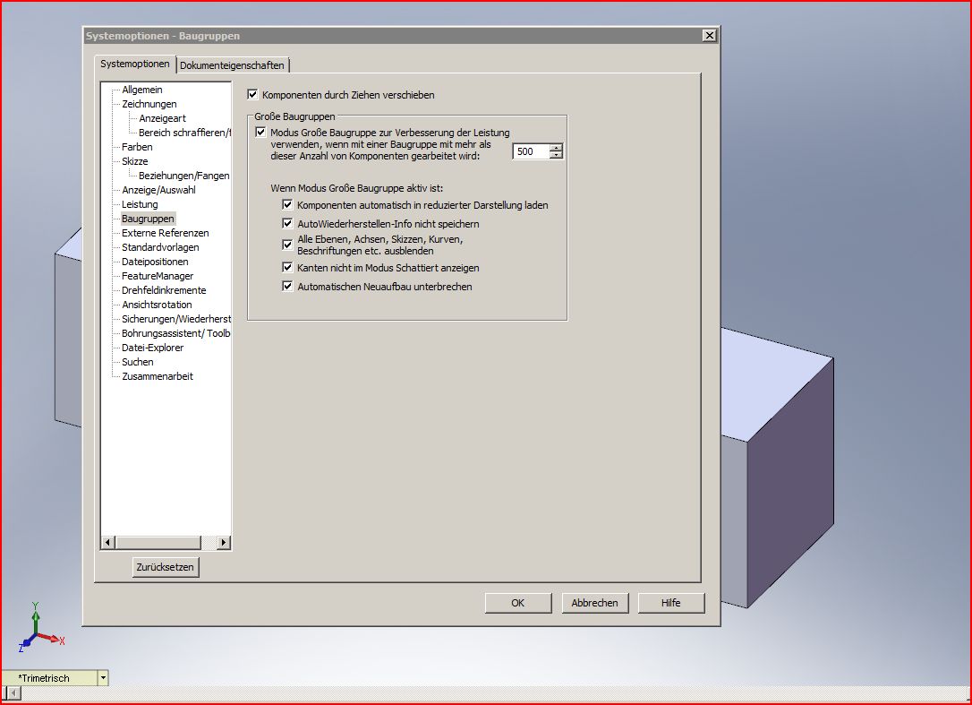

Du kannst zB. in den Optionen festlegen ab wieviel Teilen
SWXSolidWorks in Modus große BG lädt! (Reduziert)
Oder Umfangreiche Unterbaugruppen als Part speichern.
Gibt viele Möglichkeiten!

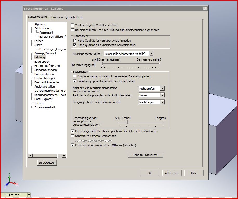

in den Optionen kannst Du den automatischen Neuaufbau auf manuell umschalten.
Ansonsten wären ein paar mehr Informationen zu Deinem System, der SWXSolidWorks-Version und

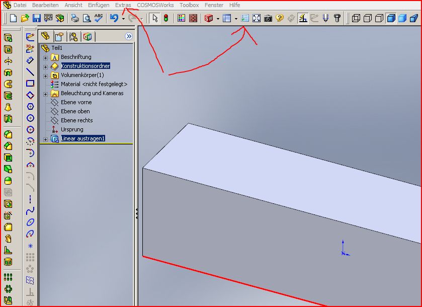

was mich viel mehr wundert ist, dass es eher spontan kam, dass der Wiederaufbau so ewig braucht.
Kann mir jemand sagen, wo ich das entsprechend umstellen muss mit der selbst Wiederherstellung und dem Neuaufbau??

erstellt am: 16. Dez. 2008 20:39    Editieren oder löschen Sie diesen Beitrag!  <-- editieren / zitieren -->   Antwort mit Zitat in Fett Antwort mit kursivem Zitat    Unities abgeben: 1 Unity (wenig hilfreich, aber dennoch)2 Unities3 Unities4 Unities5 Unities6 Unities7 Unities8 Unities9 Unities10 Unities Nur für rally210er 10 Unities + Antwort hilfreich
schau hier mal nach!
