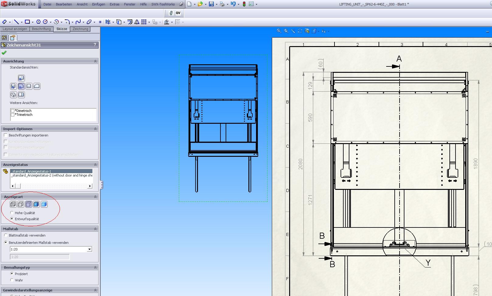

Hallo, Hilfe SOS...
Ich habe hier furchtbare Performanceprobleme bei der Zeichnungsableitung.
So Z.B mit einem grossen Gussteil.
Dieses Teil habe ich nicht selber erstellt aber zumindest so optimiert, dass von 280 Features am Ende 100 wegfallen konnten
und dass sich die Aufbauzeit von 2Min auf 35 Sekunden reduziert hat.
Trotzdem habe ich mit bestimmten Features Probleme.
So braucht ein Spiegelfeature zum Neuaufbau angeblich 8 Sekunden, wenn ich es neu erstelle, ist mein Rechner mindestens 3 Minuten beschäftigt.
Ändere ich dieses Feature aber (z.B zusätzlichen Aufsatz mit spiegeln) dann kann ich in der Zwischenzeit Mittagspause machen.
Dramatisch wird aber die Zeichnungsableitung.
Jeder Wiederaufbau der Zeichnung dauert mindestens 20 Minuten, ebenso der Wechsel von einem Blatt auf das andere.
In der Zeichnung befindet sich zugegeben viel Grafikinformation, das Teil ist an allen Kanten verrundet, Gussschrägen sind aber keine dran.
Mit anderen Zeichnungen habe ich die gleichen Probleme.
Bisher hatte ich soche Probleme nicht (allerdings in einer anderen Firma, dort mit SWX06 und SWX08) auch bei grossen  Baugruppen mit mehreren hundert Teilen.
Jetzt meine Frage:
Wie kann ich systematisch nach Leisungsfressern suchen und Teile und Baugruppen für die Zeichnungsableitung optimieren.
Die Probleme treten immer dann auf, wenn viel Grafikinformation in der Zeichnung dargestellt wird, auch wenn ich z.B. Grosse Baugruppen als Teil abspeichere und dann davon eine Zeichnung erstelle.

arbeitest Du mit reduzierten Zeichnungen bzw. mit Zeichnungsansichten in Entwurfsqualität?
Benutzt Du im 3D die Darstellung schattiert ohne Kanten? Ist der automatische Neuaufbau noch aktiv? Such in der SWXSolidWorks-Hilfe mal nach dem Stichwort Leistung.
Gruß HaPe

Mit reduzierten Teilen oder BGs arbeite ich.
Entwurfsqualität hab ich noch nicht probiert, werde ich gleich mal machen.
Die Anzeige schattiert mit oder ohne sichtbaren Kanten bringt kaum einen Unterschied... zur Drahtdarstellung.
Den Wiederaufbau starte ich immer nur manuell, muss aber auch ab und zu gemacht werden.
Bei 4x Wiederaufbau sind dann mal schnell 2 Stunden am Tag verloren. Oft braucht man aber mehr...

Nachdem mich eine Zeichnung wieder massiv geärgert hat, habe ich sie kurzerhand neu gemacht und siehe da:
jetzt fluppt sie wieder.
Allerdings hatte ich in der zwischenzeit auch an meine Optionen gedreht:
Die Zeichnungsansichten werden jetzt standardmässig in Entwurfsqualität und in schattierter Darstellung mit Kanten eingefügt.
Trotzdem habe ich immer wieder das Gefühl, das bestimmte Dateien schon mal einen Hau bekommen und dann kaum noch zu retten sind.
Dann ist manchmal nur noch neumachen angesagt...

Die Ursache meiner Probleme mit der letzten Zeichnung habe ich nun lokalisieren können.
Ab einem bestimmten Zeitpunkt (nach einer bestimmten Anzahl von Zeichenansichten)
brach hier die Performance völlig ein und das System wurde instabil.
SWXSolidWorks stürzte ständig ab oder blieb hängen.
Dieses Problem liess sich immer wieder reproduzieren und tritt an meinem Rechner genau dann auf,
wenn die Auslastung des Arbeitsspeichers die 2GB erreicht.
Teile ich die Zeichnung auf (2Zeichnungsdokumente anstatt 2 Blättern) und öffne sie separat,
Dann kann ich wunderbar mit diesen Zeichnungen arbeiten.
Die Schlussfolgerung hieraus ist, dass ich zwingend mehr Arbeitsspeicher brauche.
Diesen werde ich jetz, nachdem ich das Problem vorführen konnte, auch bald bekommen....

Hallo Robert,
Die Option Enwurfsqualität versteckt sich in den Systemoptionen unter Zeichnungen > Anzeigeart.
Nachträglich kann man Ansichten meines Wissens nicht mehr in die Entwurfsqualität umwandeln.
(Vielleicht geht es ja doch, weiss das jemend genau?)
Wurde die Ansicht dann in Entwurfsqualität erstellt, dann kann man sie auch wieder in die hohe Qualität schalten.
Ich kann die Performancesteigerung durch die Entwurfsansicht aber nicht nachvollziehen
Ich habe den Versuch gemacht, eine Zeichnung mit langer Aufbauzeit in Entwurfsqualität neu erstellt
und dann versucht die Wiederaufbauzeit zu messen.
Die Zeichnung in hoher Ansichtsqualität hat Aufbauzeiten von 20 - 30 Minuten,
Bei der Zeichnung in Entwurfsqualität habe ich nach 45 Minuten abgebrochen....
Wo dabei allerdings das Problem lag, kann ich nicht beurteilen.
Um den Performanceunterschied abschätzen zu können, müsste man mal mehrere Versuche Starten,
bei denen man identische Zeichnungen mit unterschiedlicher Ansichtsqualität erstellt und dann mit der Stoppuhr vergleicht.
Hat denn jemand von euch schon mal so etwas unternommen?

erstellt am: 23. Dez. 2008 15:48    Editieren oder löschen Sie diesen Beitrag!  <-- editieren / zitieren -->   Antwort mit Zitat in Fett Antwort mit kursivem Zitat    Unities abgeben: 1 Unity (wenig hilfreich, aber dennoch)2 Unities3 Unities4 Unities5 Unities6 Unities7 Unities8 Unities9 Unities10 Unities Nur für Trockensumpftaucher 10 Unities + Antwort hilfreich
Hallo Trockensumpftaucher,
wir haben mal Test gemacht mit dieser Funktion im Jahr 2005, ich meine mit SW2004 oder SW2005 ist dies eingeführt worden, "Entwurfsqualität" u. "Hohe Qualität" für die Zeichnungsansichten. Dabei hat sich herausgestellt, daß es Zeichnungen gibt, die mit dieser Entwurfsqualiät deutlich schneller geladen worden sind, aber auch manchmal genau den gegenteiligen Effekt hatte. Dieses Verhalten war auch nicht auf große oder kleine Baugruppenezeichnungen zurückzuführen, sondern es war kein Muster zu erkennen woran dieses uneinheitliche Verhalten lag. Dazu kam auch noch fehlerhafte Darstellungen in der "Entwurfsqualität" (wie gesagt wir sprechen hier immer von der Qualität in einer Ansicht/View) und damit war dieses Thema bis heute so erledigt.
Die Optionen der Qualität in neuen Zeichnungsansichten ist daher in unseren Systemoptionen auch standardmäßig auf "Hohe Qualität" eingestellt.
Stellt man dies um, dann kann man in den neuen Anischten die Auswahl treffen. s. Bild Stellt man dies um dann kommt man an dieses Feld normalerweise nicht mehr ran.
Außer man hat am Modell einiges geändert und die Sanduhren laufen im Featurebaum der Zeichnung dann tauchen diese Einstellmöglichkeit ab und an wieder auf.
MFG Robert Hess.
