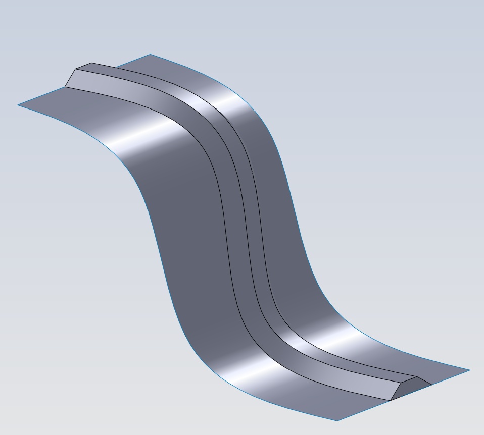

Hallo Zusammen
Ich brauche eure Hilfe...seit ein paar Tagen versuche ich auf einer bestehender Freeformfläche direkt zu skizzieren und dann über den gesamten Profil gleichmässig zu extrudieren. Hab aber leider bis jetzt nur geschaft eine Skizze auf die Oberfläche zu projizieren.
Wisst ihr wie das geht oder kennt ihr auch andere Anwendungen auf Freeformebenen zu skizzieren oder gleichmässig zu extrudieren?

warum musst du direkt auf der Oberfläche zeichen? Wenn du eine Skizze drauf projeziert hast, sind das doch die gleichen Linien, nur daß du deine Skizzen in der Ebene viel einfacher bemaßen kanst.
Das gleichmäßige extrudieren geht über einen Oberflächenoffset (Schnitt oder Erhebung)

kannst Du bitte ein Bild (Handskizze) einstellen, von dem was Du machen möchtest.
Evtl. so?
