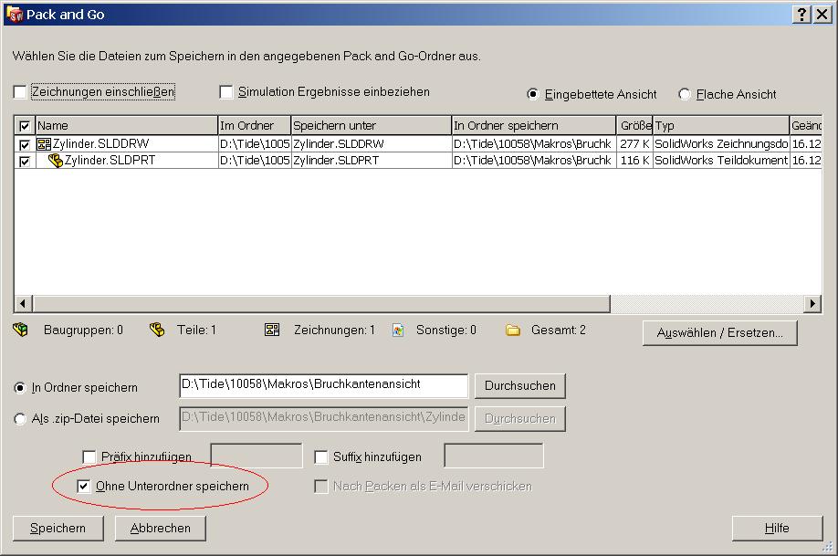

Hallo Thomas,
schau Dir mal die Einstellung im Bild an.
Grüße,
Thomas

Danke Thomas.
Das Häkchen war mir nicht ganz fremd, trotzdem scheint es hier nicht zu funktionieren. Jemand ähnliche Erfahrungen?
Vor einer Neuinstallation graut's mir nämlich ...
Thomas

Hallo Thomas,
habe das gerade mal bei mir versucht.
Ohne Unterordner Haken entfernt gespeichert und die Ordnerstruktur
wird beibehalten
Gruss Mike

Dank' Dir Mike.
Dann auf ein Neues!
