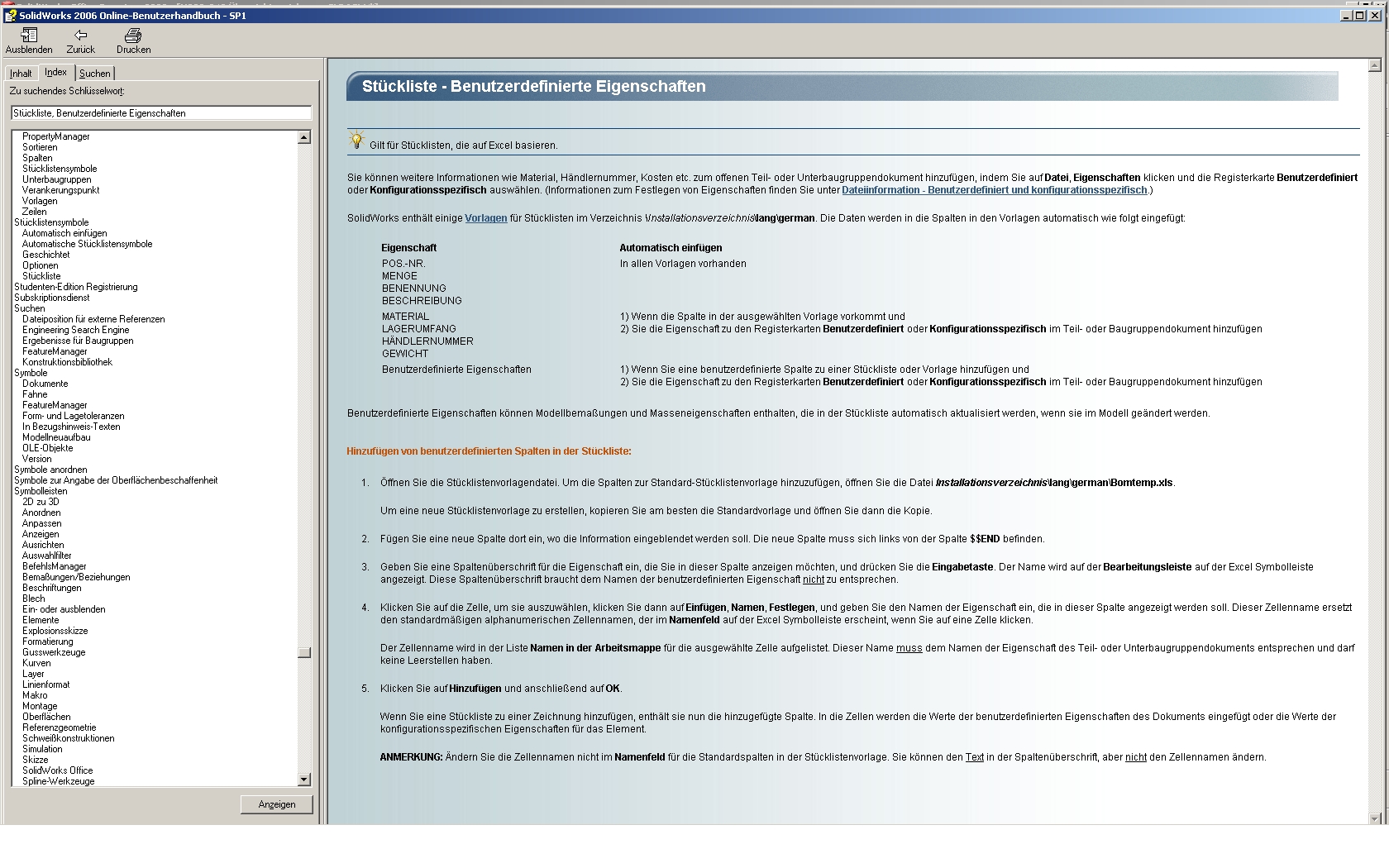

Hallo Leute!
Seit 2 Wochen versuche ich mir Solidworks beizubringen. Außer Online-Hilfe habe ich nichts mehr.
Frage:
Wie erstelle ich Stücklisten in Exel mit automatischen Übernahme der Bauteileigenschaften z. B. Werkstoff oder Gewicht?
Gibt es diese Möglichkeit bei  sw-Stücklisten?

Also ich habe was darüber in der Hilfe gefunden =>>
Wäre sehr hilfreich wenn du deine Sys-Infos ausfühlst!!!

versuch doch zuerst die normale stückliste, ist auch schneller
lg martin
