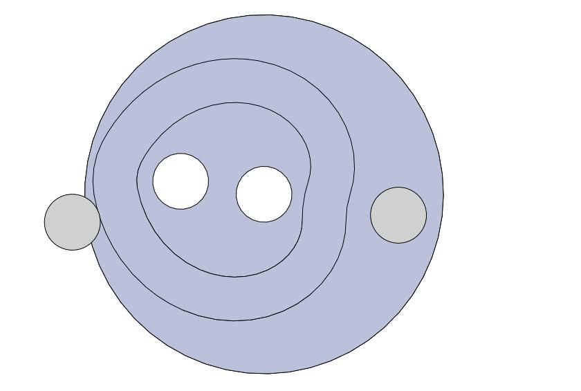

Guten Morgen zusammen,
habe in der Sufu "entlang Bahn" und "entlang Oberfläche" eingegeben, aber nichts passendes gefunden.
Die SWXSolidWorks Hilfe war auch nicht gerade hilfreich, also mußte ich doch einen neuen Thread aufmachen.
Habe ein eigentlich simples Problem, weiss aber nicht, wie ich´s anstellen muss
Möchte gerne, dass der zweite Bolzen entlang der Kurvenscheibe läuft.
Der Bolzen rechts ist fixiert, der zweite Bolzen bisher nur tangential an einer der Oberflächen ausgerichtet.
Bei den Verknüpfungen gibt es den Befehl "Bahnverknüpfung", aber da verlangt SWXSolidWorks einen Komponenteneckpunkt (?)- kA.
Die Verknüpfung Kurvenglied paßt auch nicht so richtig.
Kann mir jemand helfen??
Dank im voraus für eure Bemühungen

Hallo Hans,
mit der Kurvenglied Verknüpfung sollte dies doch aber funktionieren, wenn du die Tangentialen Verknüpfungen schon hast...
komplette Kontur ausgewählt?
Dann die Oberfläche nochmals anwählen auf / um der / die gedreht werden soll.
Sollte funktionieren, oder nicht?

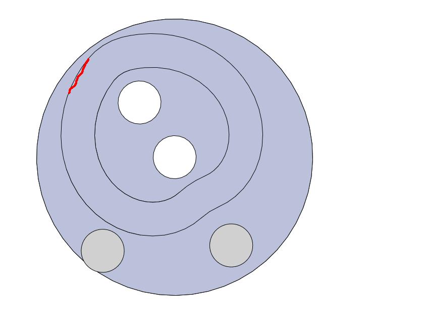

Habe mich nochmal mit der Kurvenglied Beschreibung in der Hilfe auseinander gesetzt.
ALs ich das dann nach gemacht habe, kommt anhängende Fehlermeldung.
RMT Tandentialität auswählen färbt er mir nur einige wenige Flächen ein.
Frage: Liegt der Flächentangentialität eine Bogentangentialität in der Erzeugungsskizze zugrunde?
Ich vermute mal sehr stark ja, oder? Das würde es erklären, da die Kontur aus einem dxf abgeleitet und dementsprechend nicht definiert ist.
War das mein Fehler??

hast du denn bei kurvengetriebe die radiale / tangetiale Fläche des Bolzens ausgewählt?

bei den Skizzenfunktionen gibt es eine die nennt sich Bahn erstellen (sieht aus wir ein Riemen), versuch doch mal Deine Skizzenelemente damit zu einer Bahn zusammenzuschließen und dann erst die Nut auszutragen. Alternativ könntest Du noch versuchen einen Flächenoffset zu benutzen. Vielleicht hift Dir das hier weiter: http://ww3.cad.de/foren/ubb/Forum2/HTML/012289.shtml#000000

Es lag doch an der Skizze.. Habe alle Konturen tangential gesetzt und dann gings ohne Probleme mit dem Kurveglied Befehl
Dank an alle für die guten Tips!!!

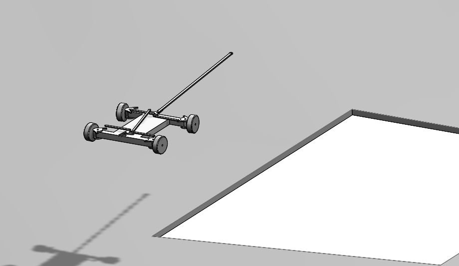

Hallo SW-Konstrukteure!
Für die Lösung einer Schleppkurvenproblematik möchte ich, dass Räder analog denen beim Handwagen auf einer Oberflächen entlang abrollen und dabei Seitenführung geben.
Geht so etwas in SW?

Hallo Bernd,
es soll im Ergebnis eine praxisnahe Simulation des Weges dieses Anhängers sein, der z.B. auf einer Straße gezogen wird.
Die Leitkurve kann ich einem Körper mitgeben und in seiner Skizze leicht anpassen. Die Außenfläche des Deichselauges läuft also auf der Außenfläche des Leitkörpers. Das funktioniert. Auch das eine Rad kann man ohne weiteres mit einem Antriebsmotor versehen.
Wie bekomme ich den Reibkontakt (Seitenhalt und lenkbar) zwischen den Rädern und der Straße simuliert, welche Voraussetzungen / Bedingungen sind erforderlich?

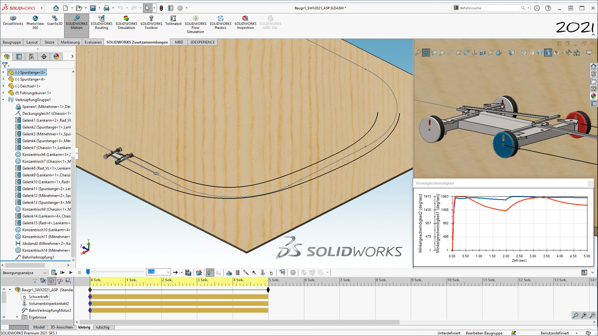

Hallo Stephan,
um Deinen Wagen richtig zu ziehen braucht es SOLIDWORKS Premium mit Motion, nur hier wird Reibung berücksichtigt.
Deine Verknüpfungen habe ich anders aufgebaut, mit Gelenken, die kombinieren Konzentrisch und Deckungsgleich in einer Verknüpfung – und so hat es der Gleichungslöser einfacher, es sind noch 23 Verknüpfungen.
Als Antrieb dient der Pfadverknüpfungsmotor (5m/s = 18km/h).
Kontaktdefinition einmal klebrig – für die Spurhaltung und einmal rutschig.
Über die Ergebnisplots sieht man, dass das innere (rote) Rad in der ersten Linkskurve eine geringere Winkelgeschwindigkeit hat als das äußere (blaue) Rad.
Auch Spurkurven kann man einblenden.
Die SOLIDWORKS Baugruppe (Version 2021) im ZIP, ohne Motion-Ergebnisse (wegen der Dateigröße beim Upload), also um alles zu sehen in Motion „Berechnen“ drücken.
