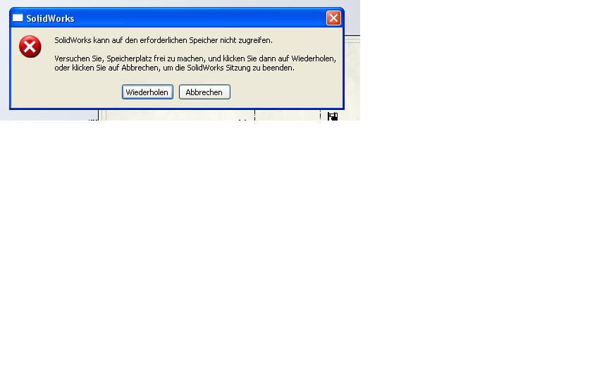

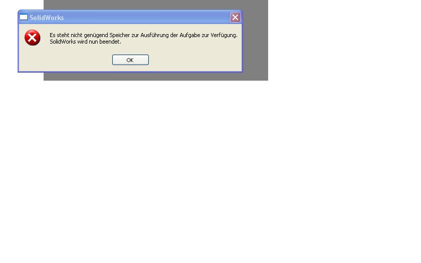

Hallo und guten Morgen,
ich arbeite seit kurzem ein einem Projekt mit wenigen, aber recht großen, komplexen Teilen (Baugruppe mit 50 MB). Lade ich noch weitere Teile dazu oder leite ich eine Zeichnung von der Baugruppe ab, dann bekomme ich die Fehlermeldung "SolidWorks kann auf den erforderlichen Speicher nicht zugreifen". Das ist dann auch meißten das Ende. Selbst Speichern klappt dann oft nicht mehr so recht ("Fehler beim speichern"!).
Dabei zeigt der Taskmanager noch mehr als 1GB freien Speicher an.
Eine Maßnahme der Hotline: Cache fix auf die doppelte RAM-Größe eingestellt (8GB). Brachte aber nichts.
Die Hotline meint, es könnte sich auch um eine Grafikkartenproblem handeln (ATI sei eh schlechter als NVidia). Dabei ist diese Grafikkarte zertifiziert. Bei einer zweiten Station mit einer Fire GL 5200 das gleiche Problem.
Was könnte der Grund sein? Wie stellt man das ab?
