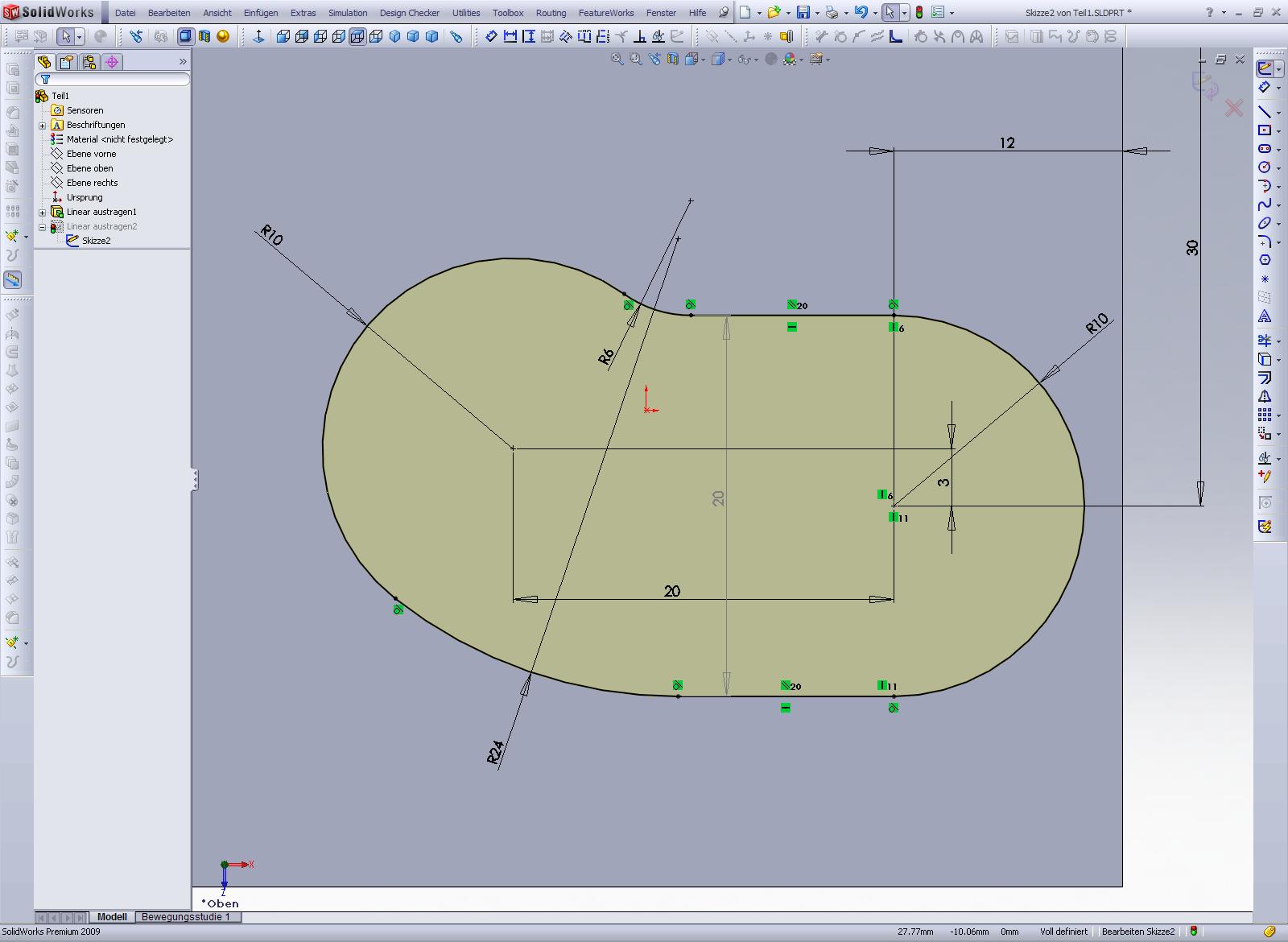

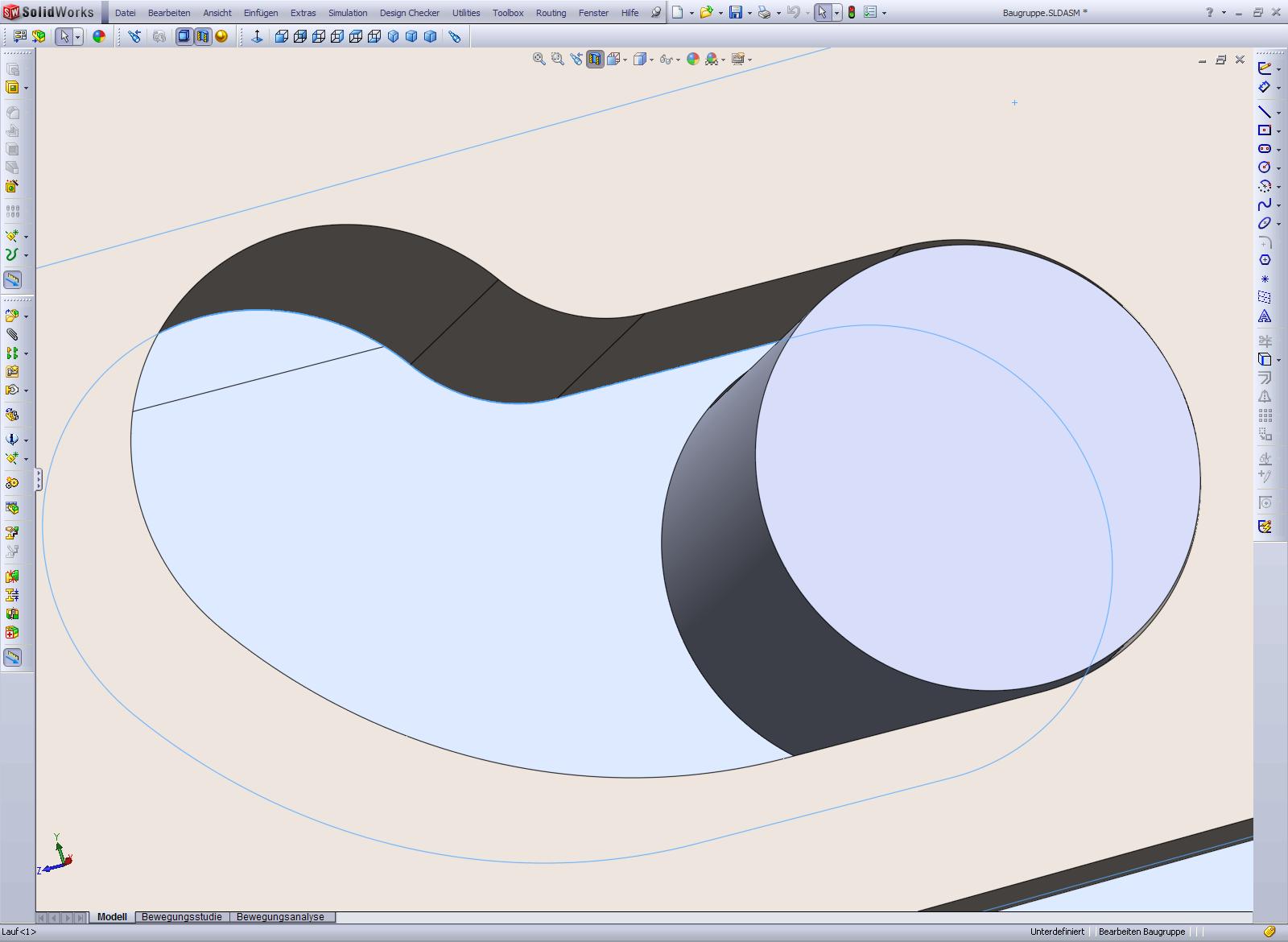

Guten Morgen zusammen
Der Bolzen soll frei beweglich sein und den Schlitz nicht verlassen können. Zuerst habe ich es mit Kurvenglied versucht - das geht ganz gut, aber der Bolzen soll sich frei innerhalb des Schlitzes bewegen können. Wie könnte ich das machen?
Vielen Dank und Grüsse

..hast du schon probiert die Achse des Bolzen auf einer "Bahn" zu verknüpfen?

ja habe ich - aber dann habe ich das Gleiche wie wenn ich die Funktion Kurvenglied verwende.

du könntest die senkrechte Ebene des Bolzens (die, in der die Längsachse vollständig enthalten ist) mit der senkrechten linken oder rechten (bezogen auf dein Bild) Körperseite (des "Schlitzkörpers") mit der erweiterten Verknüpfung "Abstand" verknüpfen. Wichtig ist, dass die zweite Ebene nicht im Bereich des Schlitzes liegt, so dass der Abstand die Richtung nicht umkehren muss. Als zweite Verknüpfung wäre evtl. noch "Tangential" möglich. Das kann aber zu Schwierigkeiten führen. Besser ist hier die Bahnverknüpfung. Notfalls kannst Du ja auch eine Skizze zum Bolzen oder dem Schlitz hinzufügen, auf der noch Linien/Punkte liegen, die Du mit der Bahn verknüpfst.
Hoffe das hilft Dir weiter.

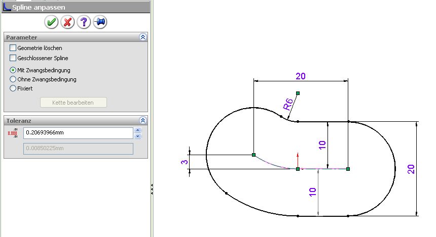

für dein Problem gibt es eine Lösung. Der Weg führt über ein (fast leeres) Hilfsteil, der dein Führungsspiel simuliert.
Zunächst brauchst du von deiner Führung eine Mittellinie als angepassten Spline. Dein Hilfsteil besteht aus zwei Punkten im Abstand deines Führungsspiels. Verknüpfe den einen Punkt mit dem Spline, den anderen Punkt mit deiner Bolzenachse. Fertig! Hakelt vielleicht bischen, aber sollte eigentlich gehen.

vielen Dank für Deinen Tip. Habe es einmal kurz in etwa skizziert und es schein so zu funktionieren.
Da ich immer wieder Probleme mit den "Splines" habe und ich auch nirgendwo Infos darüber finden kann, würdest Du mir anhand des Bildes kurz beschreiben wie ich eine Mittellinie Spline ganz genau hinbekommen kann. Bitte beschreib es Schritt für Schritt damit ich es als "Anfänger" nachvollziehen kann. Vielen herzlichen Dank und

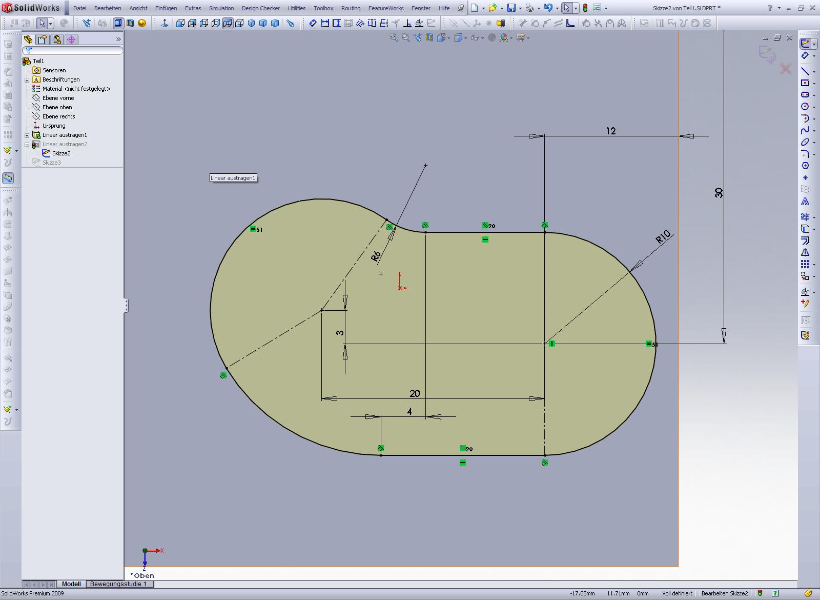

konnte Deine Erklärungen gut nachvollziehen - Danke. Aber was mache ich, wenn der Schlitz nicht mit einem Offset beidseitig erstellt werden kann - siehe Anhang.

dann erstellst Du in der Mitte Deiner Nut mit
Konstruktionsgeometrie (gestrichelte Linie)
eine Bahn auf der sich Dein Stift bewegen soll!
Und legst den Spline deckungsgleich darüber
Danach dürfte Deine Verknüpfung wieder funzen

wenn deine Führungsnut über die Länge unterschiedlich breit ist, wie bei dir in dem Bogen, dann wird es fies und die Methode mit der Mittellinie funktioniert nicht mehr. Wenn folgende Bedingung gegeben ist kannst du das anliegende Verfahren anwenden:
(größtes Führungsspiel) <= (2x kleinstes Führungsspiel).
Diese Möglichkeit arbeitet mit einem Tangentenring (so hab ich das mal genannt). Ausserdem musst du hierbei deine Führungskontur in ein Spline umwandeln. Die Mittellinie kannst du dir dafür sparen.
