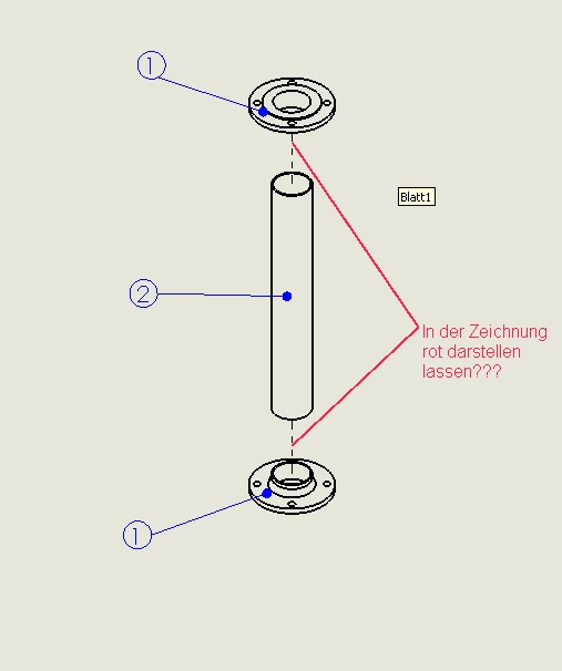

  Explosionslinien in der Zeichnung farbig darstellen lassen???

Hallo leut'z
Ja die Frage ist ja eigetlich in dem Topic angegeben. Aber trotzdem noch ein bild dazu:
Gruß Eduard

Hallo Eduard,
auf die Schnelle nur Quick & Dirty, also nichts elegantes. Die Explosionslinien erstellen, die Skizze in eine neue 3D-Skizze übernehmen, die Explosionslinien löschen (3D-Skizze Fehler durch Linien fixieren reparieren). In der Zeichnung die 3D-Skizze einblenden, die Kanten übernehmen und mittels Linienformat bunt einfärben.

Danke erst mal für die antwort   , doch so elegant finde ich diese Lösung nicht, da ich das ganze jedes mal neu machen müsste wenn sich irgenwas verschiebt u.s.w. Und ich habe in der Zeichnung eine Iso-Ansicht von Baugruppe mit mehr als 80 Baugruppen in Explosionsansicht!!!
Vlt noch jemand eine Idee???
