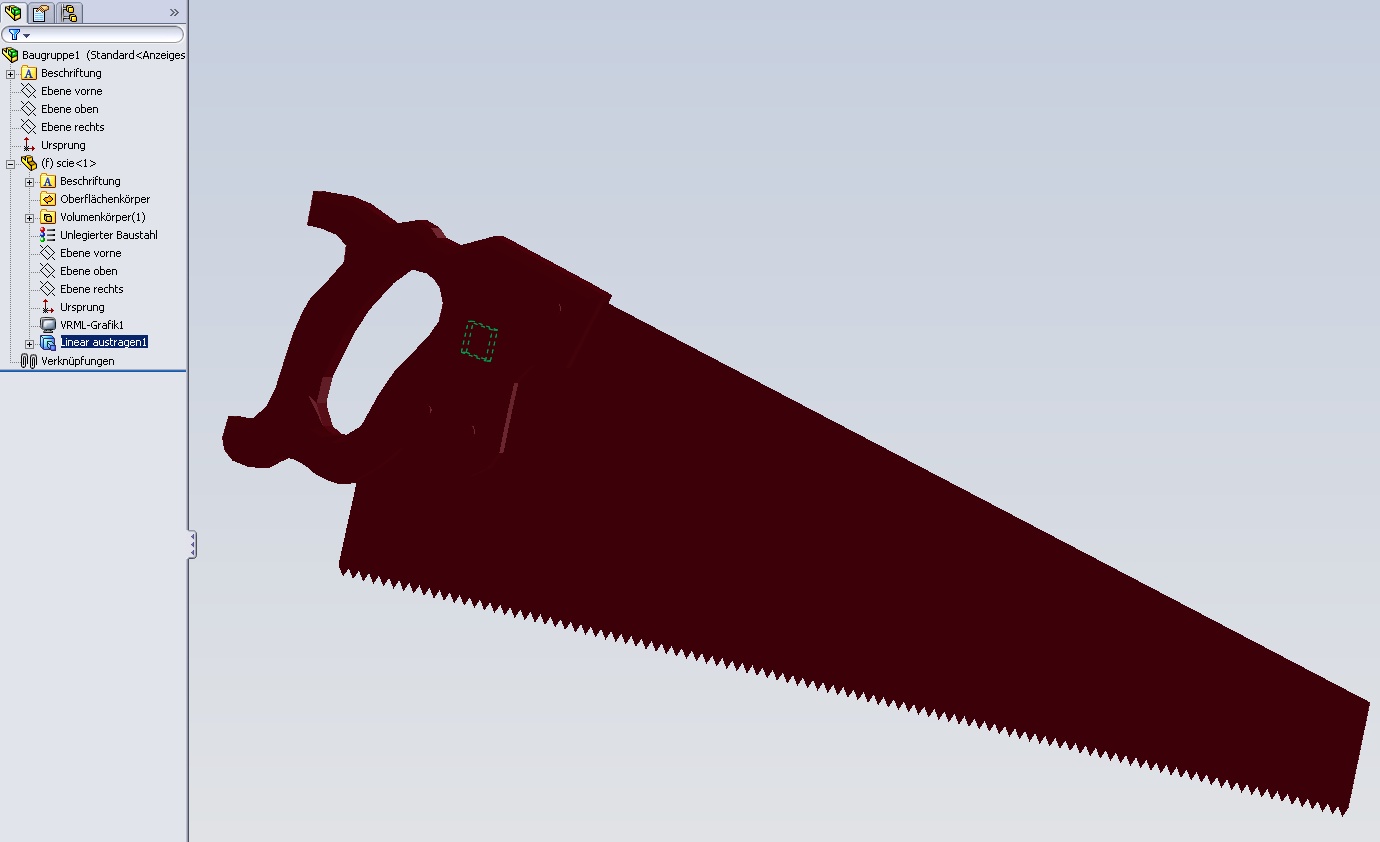

erstellt am: 12. Dez. 2008 11:34    Editieren oder löschen Sie diesen Beitrag!  <-- editieren / zitieren -->   Antwort mit Zitat in Fett Antwort mit kursivem Zitat    Unities abgeben: 1 Unity (wenig hilfreich, aber dennoch)2 Unities3 Unities4 Unities5 Unities6 Unities7 Unities8 Unities9 Unities10 Unities Nur für Bluber 10 Unities + Antwort hilfreich
bei mir schaut es dann so aus. (siehe Bild) Evtl. abhängig vom Servicepack? Welchen benutzt Du denn? Bei mir ist es der SP5.0.
Gruß HaPe

erstellt am: 12. Dez. 2008 12:27    Editieren oder löschen Sie diesen Beitrag!  <-- editieren / zitieren -->   Antwort mit Zitat in Fett Antwort mit kursivem Zitat    Unities abgeben: 1 Unity (wenig hilfreich, aber dennoch)2 Unities3 Unities4 Unities5 Unities6 Unities7 Unities8 Unities9 Unities10 Unities
Hallo HaPe,
ist eine gute Möglichkeit mit dem Servicepack. Bin Student und arbeite mit SP0.0...
Werde da wohl etwas optimieren müssen.
Danke und Gruss
