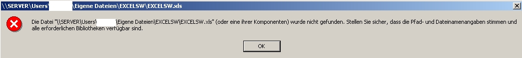

erstellt am: 11. Dez. 2008 12:18    Editieren oder löschen Sie diesen Beitrag!  <-- editieren / zitieren -->   Antwort mit Zitat in Fett Antwort mit kursivem Zitat    Unities abgeben: 1 Unity (wenig hilfreich, aber dennoch)2 Unities3 Unities4 Unities5 Unities6 Unities7 Unities8 Unities9 Unities10 Unities Nur für TeeLittle 10 Unities + Antwort hilfreich
Ahhh ok
Das habe ich auch gemacht
In SWX habe ich eine BG offen, doch bei mir kommt diese Meldung:
Gruß Eduard
Klug zu fragen ist schwieriger, als klug zu antworten.

@Lutz et al.: Tausend Dank für den schnellen Tipp!
@EB: Die Fehlermeldung ist doch eigentlich selbsterklärend, oder?
Das Makro extrahiert den Feature-Baum eines _Teils_ (im Zweifel zuvor alle BG'n schließen?)

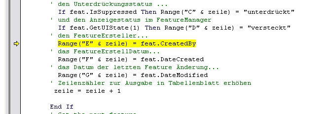

Das ist wirklich super. Ich bräuchte aber noch eine zusätzliche Spalte in der steht von wem das Feature geändert wurde. Kann das jemand machen? Davon hab ich nämlich überhaupt keine Ahnung.
Gruß, Ramona

Dazu habe ich in der API noch nichts gefunden. Das einzige, was man noch auslesen könnte, ist wer die Datei (also nicht das Feature) zuletzt gespeichert hat.

RMT auf das Feature zeigt der Ersteller, das Erstelldatum und das Änderungsdatum, aber kein
Name für die Veränderung. Ist zwar kein Beweis, aber ein Hinweis dass es vermutlich nicht
hinterlegt wird.

Hallo leute. ich weiß dass meine Frage wenig mit SWX zu tun hat, aber da es um ein makro aus diesem t-d geht stell ich sie trotzdem!!!!
Also wenn ich das Makro vom Lutz Federbusch EXCELSW starten will kommt bei mir so eine Meldung(s.Bild)
Und es ist egal ob die Datei auf dem Server oder bei mir auf der lokalen Festplatte liegt, die Meldung taucht immer auf. Die Frage-was tun? Woran liegt's???
Gruß Eduard

Was hast Du genau gemacht, um diese Meldung zu erzeugen? Wenn Du den Knopf in der Tabelle gedrückt hast, kann doch eigentlich die Datei nicht mehr fehlen...
Liegt die Datei denn dort?! Hast Du evtl. eine veraltete Verknüpfung gestartet?!

Also, ich habe schon die Datei aus diesem t-d neu runtergeladen die entpackt und nach dem ich mit Doppelklick versuche die Excel Datei zu öffnen , kommt die Meldung!!!

"...und alle erforderlichen Bibliotheken verfügbar sind."
Liegt's vielleicht an fehlenden Verweisen?

Also i ch will hier echt keinen ärgern aber:
Habe grad die datei folgender Maßen geöffnet:
Zuerst Excel gestartet und über
Datei->Öfnnen...
die selbe Datei ausgewählt bei der die Fehlermeldung kamm und ......
No problem.
Aber verstehen tuh ich es immer noch nicht!!!
Gruß Eduard

Lahmes Netzwerk - TimeOut - Fehlermeldung?!
