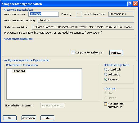

ich will meine Unterbaugruppe frei bewegen lassen, das gestattet mir SolidWorks 2007 SP0 aber seltsamer weise nicht. Im Komponenteneigenschaften-Menü der Untergruppe ist die "Lösen als" Option grau hinterlegt und ich kann nicht von "starr" auf "flexibel" umstellen.
Kann mir jemand sagen was ich falsch mache???
Vielen Dank

OK, habe es selber gefunden.
Im "Unterdrückungsstatus" auf vollständig klicken, dies dann bestätigen und dann nochmals zu den "Komponenteneigenschaften" gehen und dann kann man erst auf flexibel umstellen.
Wer hat sich das nur ausgedacht...

würde als erstes das Teil vollständig laden,
nicht reduziert.
(BG vollständig laden kein Modus Große BG!)
Und dann mal schauen obs immer noch ausgegraut ist.

wenn ich das letztens richtig probiert/verstanden habe kann man in einer Oberbaugruppe mit flexiblel gemachten Unterbaugruppen in diesen keine Verknüpfungen oder Werte ändern...stimmt das?
