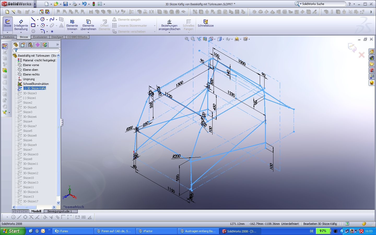

ich habe einen "Käfig" aus vielen Linien als 3D-Skizze erstellt und möchte nun mehrere Austragungen entlang Bahnen dieser einen Skizze machen. Sobald ich aber eine Austragung gemacht habe, kann ich die Skizze nicht für weitere Austragungen verwenden. Wie muss ich vorgehen und was habe ich falsch gemacht?

Könntest Du uns bitte ein Bild zeigen, wie das aussehen soll?!

Gerne.
Das ist die 3D-Skizze mit den Bahnen für verschiedene Austragungen. Ich hab für verschiedene Bahnen Profile als neue 3D-Skizze gezeichnet, die ich dann austragen möchte. Das ganze wird dann ein Überrollkäfig für einen Rennwagen aus Stahlrohr, geschweißt.

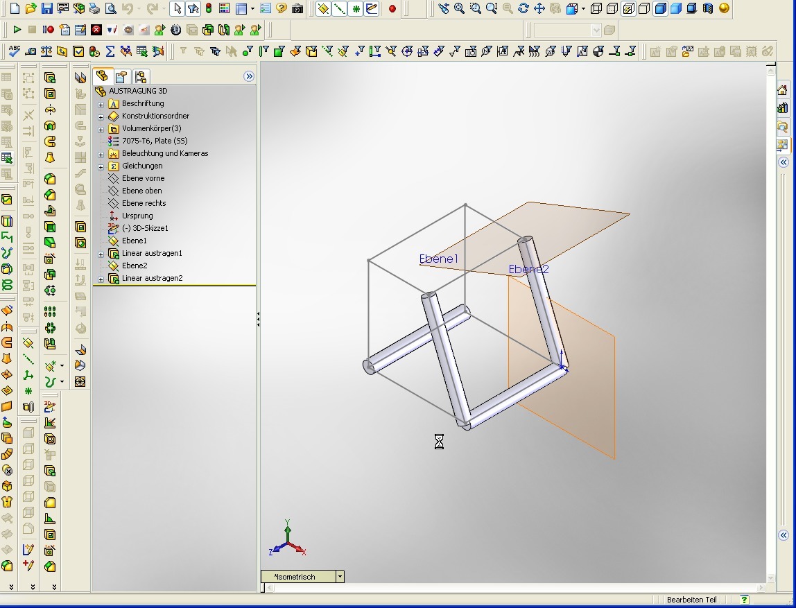

Hallo Marc,
du kannst die 3D_Skizze beliebig oft benutzen.
Wenn du eine neue Austragung machen willst, klappe das Feature mit der 3D_Skizze auf und blende die Skizze ein. Nun kannst du deine Kontur wählen und den Pfad auf der 3D_Skizze. Die Pfade auf der 3D-Skizze wählst du per RMT und SelectionManager aus.

AUSTRAGUNG3D.zip
geht doch alles (fast) - bei Deinem Vorhaben auf jeden Fall Schweißkonstruktion, aleine wegen Trimmung und geringerem Aufwand als zu Fuß.
