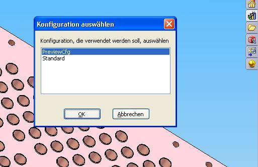

wir haben seit der Umstellung auf SW2008 (zurzeit SP4.0) das Problem, dass Schrauben, welche aus unserer Normteilbibliothek in die Baugruppe 'gezogen' werden, auf einmal zwei Konfigurationen haben (sh. Bild). Die Originaldatei hat dieses zweite Konfiguration 'Previwcfg' jedoch gar nicht.
Kennt Jemand dieses Verhalten und kann mir den Hintergrund erklären?
Gruss Martin

Hallo Martin,
soweit ich weiß ist das nur eine Art "Vorschaukonfiguration".
Ist nicht wirklich anwählbar.
Bei mir ist das auch so aber ich beachte es garnicht mehr.
Was genau macht Dir da Probleme?

Hallo Marco,
wir arbeiten mit einem PDM-System, welche auch Konfigurationen verwaltet. Somit werden die Benutzer aufgefordert, ein Normteil zu speichern obwohl dieses nicht geändert wurde.

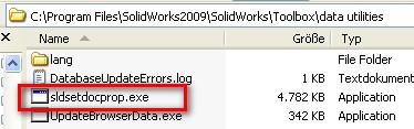

diese Konfig entsteht durch die Definition des Toolbox Teiles.
Ich vermute, dass Ihr die Toolbox verwendet um Euch einen Verbindungsmittelkatalog benutzerdefiniert zu erstellen. Einfügen erfolgt dann über die Konstruktionsbib, und jedesmal erscheint die Auswahl dieser beiden Konfigs.
Eine 100% exakte Erklärung habe ich nicht, aber ich vermute dass es mit der automatischen Dateieigenschaft von Toolbox Teilen IsFasten = 1 zu tun hat.
Ich hatte auch dieses Problem und habe es umgehen können.

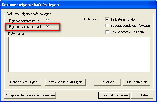

Im Installationsordner von SolidWorks gibt es eine Anwendung die nennt sich "sldsetdocprop.exe" damit kannst du diese Eigenschaft der Toolbox Teile entfernen.
Starte diese .exe, setzte den Haken auf "Eigenschaftsstatus Nein" und wähle deine Dateien oder Ordner aus, dann auf Status aktualiseren.
Du bekommst dann ein Normteil, welches diese Eigenschaft nicht mehr hat, und die Konfigauswahl erscheint nicht mehr.
Dadurch entfernst du aber auch einige Annehmlichkeiten, z.B wird in einer BG nicht mehr die Schraube vor solchen Teile angezeigt.
Und...!was ich aber noch nicht ausreichend getestet habe", werden die Teile in Schnittansichten, nicht mehr automatisch als Verbindungsmittel erkannt und somit geschnitten.

Servus Nihil,
also ich könnte mit der sldsetdocprop.exe auch was anfangen ... leider kann ich sie in keinem Installordner (weder 2007 noch 2008 finden) :-( kann das an meiner SWX Sparversion liegen?

Hallo Oli,
was verstehst du unter Sparversion?
Die Toolbox ist erst Bestandteil der Office Version von SolidWorks, ob bei der Classic Version trotzdem ein Ordner "Toolbox" entsteht kann ich dir nicht sagen.
Was hast du denn genau vor?
