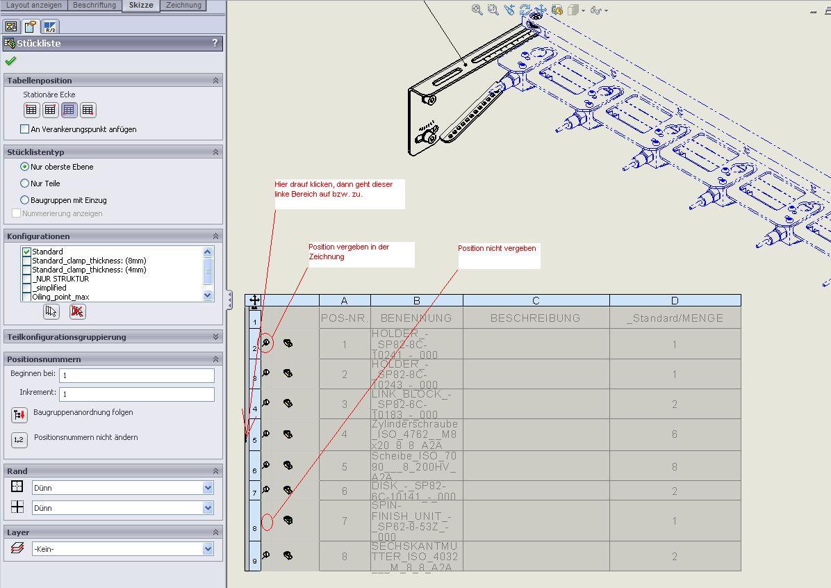

und wieder mal eine Frage die ihre mir hier hoffentlich beantworten könnt.
Habe momentan eine BG mit ca. 130 Einzelteilen. Nach Erstellung meiner gewünschten Ansichten (2 Hautpansichten, 3 Schnittansichten und einer Isometrie) und meiner Stückliste habe ich SW automatische Postionsnummern zu teilen lassen. Diese habe ich nun nochmals nachkontrolliert und festgestellt, dass insgesamt 17 Positionen fehlen.
Kann ich das ohne Zeitaufwand in SW irgendwo einsehen, welche Postionen noch keine Nummer zugeteilt bekamen??
Zudem hat mir SolidWOrks an einer Stelle ein Sternchen als Postionsnummer vorgeschlagen. Was soll das bedeuten??
Als Info: verdeckte Kanten muss ich ausgeschaltet lassen, da man sonst rein gar nichts mehr erkennt...
Danke für eure Hilfe !

ja in der internen Stückliste von SW gibt es im linken Bereich, den man per Mausklick öffnen kann einen Bereich der mir ein Pos. Symbol anzeigt wenn eine Pos. auch in der Zeichnung vergeben ist.
MFG Robert Hess.

Hä? was? Wo?
Meinst du den PropertyManager der Stückliste oder das Stücklisticon im FeatureManager??
Blicks grad echt nicht...

anbei ein Bild dazu.
MFG Robert Hess.

SSUUUPPPEERRR, ich glaube, dass hättest du mir erklären können, wie du wolltest, das hätt ich heut nicht mehr begriffen
Thx!!

Nochmals eine Frage: wie bereits erwähnt, es sind 132 Einzelteile. Nun habe ich noch eine wietere Ansicht von hinten erstellt, da ich hier noch ein paar Teile mit Positionsnummern versehen muss.
Nun bringt mir SWXSolidWorks bei automatischer wie manueller Postionsnummernvergabe Nummern über 132 (siehe Bild).
Das gibt´s doch gar nicht!
Ich erstellte dann nochmals eine Stückliste (oberste Ebene) auf Basis der neu erstellten hinteren Ansicht und diese hatte wieder nur 132 Postionen.
Nochmalige Posnummernvergabe brachte auch nichts...
Was mache ich nur falsch?

liegt dort (in den einzelnen Ansichten auf der Zeichnung) die gleiche Konfiguration des Modells oder eine andere Konfiguration, als die auf die sich die Stückliste bezieht?

Guten Morgen,
nein, es gibt nur eine einzige (Standard-) Konfiguration. Stückliste- wie gesagt- nur oberste Ebene...
