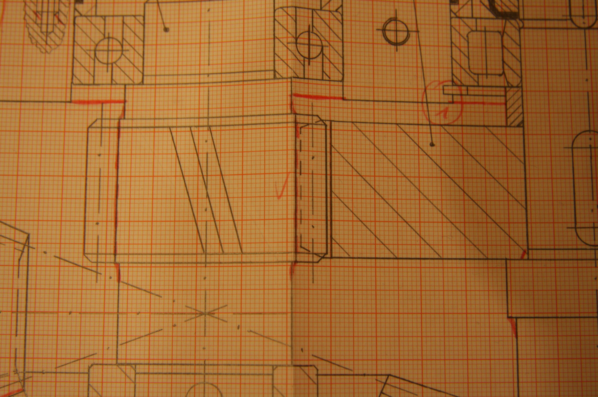

Hallo an alle,
ich habe eine ziehmliches Problem. Ich muss für die Uni ein Getriebe mit Kupplung konstruieren was an sich noch kein Problem darstellt. Ich habe jetzt nur da ich fertig bin und es ans Zeichnung ableiten geht ein Problem die Zahnräder Normgerecht darzustellen. Hoffe es gitb wen der mir sagen kannwie ich das noch hinbekomme, muss das Ganze  am Donnerstag morgen abgeben und das ist das einzige was noch nicht passt.

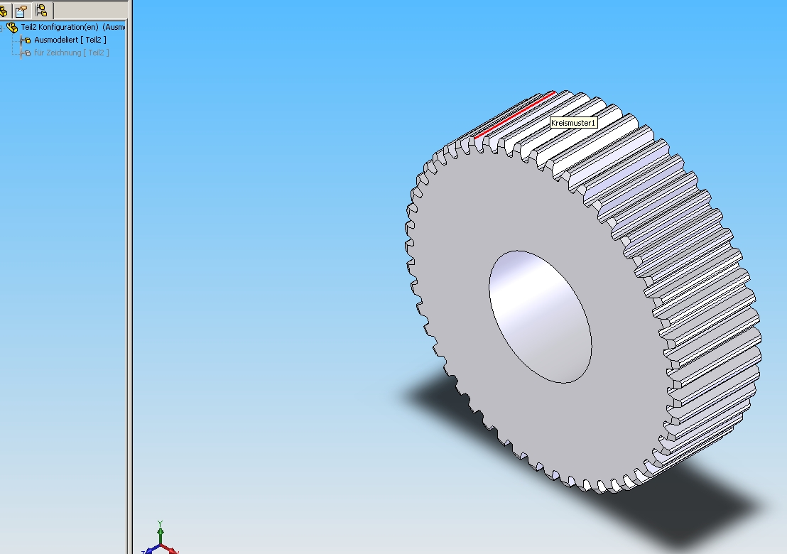

Ich habe es vor kurzem auch für die Apschlussprüfung gebraucht.
Habe es mit 2 verschiedenen Konfigs gemacht. Eine für Modelle und 3-D ansichten eine für Zeichnungen mit schnitten und so weiter.(siehe Bild)

die idee ist gar nciht schlecht aber glaube nicht das das bei mir passt. Ich habe vlt. vorhin wenig zu wenig zum Problem gesgat. ICh habe eine fertig Baugruppe mit verzahnten Zahnrädern und die muss ich normgerecht schneiden.
@ Eduard: Warum hast du denn bei deiner Schnittansicht noch eine weitere gemacht ?  Hätte da ne Mittellinie zwischen FUß und Kopfkreisdurchmesser nicht auch gereicht ?
Gruß Gringo
Edit: Mein Problem liegt im wesentlich dadrin das zwei Verzahnte Zahnräder einfach nur wie auf dem Bild dargestellt werden udn nicht normgerecht.

dan mache am Besten eine zusätzliche Konfiguration in Dener Baugruppe ( "Schnitt") und in der dann auch den gewünschten Hardwareschnitt (in einer Skizze bis zu Mitte Rechteck ziehen und wegschneiden).

Mhh das hört sich versiert und vielversprechend an. Kannst mir das evlt genauer erklären, bin noch  ziehmlicher Anfänger was SWXSolidWorks angeht.

SCHNITT.zip
hier ein Beispiel...

ich habe jetzt die ganze Zeit mal ein wenig damit rumprobiert, aber wie genau ich damit eine richtige Schnittansicht meiner Zahnräder bekomme weiß ich leider immer noch nicht. Vlt steh ich ja uch nur gewaltig aufm Schlauch heute.
Meine Baugruppe zu schneiden ist kein Problem nur die Normgerechte Zeichnungsdarstellung der Zahnräder in der Schnittansicht.

was versteht Er denn dann unter Normgerechter Darstellung
Krümmel
Stillstand ist Rückschritt
Gringo885
Student Wiing MB
Sehen Sie sich das Profil von Gringo885 an!   Senden Sie eine Private Message an Gringo885  Schreiben Sie einen Gästebucheintrag für Gringo885
Beiträge: 23
Registriert: 12.11.2008
Mac Book Pro 2,4 Ghz Core 2 Duo, 4 Gb Ram, Win XP Sp2 via Boot Camp, Solidworks 2008 Student Edition
erstellt am: 08. Dez. 2008 22:10    Editieren oder löschen Sie diesen Beitrag!  <-- editieren / zitieren -->   Antwort mit Zitat in Fett Antwort mit kursivem Zitat    Unities abgeben: 1 Unity (wenig hilfreich, aber dennoch)2 Unities3 Unities4 Unities5 Unities6 Unities7 Unities8 Unities9 Unities10 Unities
Also ich denke wird bestimmt ne DIN Norm dafür geben, hab die aber leider nicht zur Hand. Was er sehen will ist folgendes, hab mal ein Bild von einer älteren Zeichnung gemacht.

die Idee hatte ich auch shcon funktioniert leider nicht. Dann hab ich für jeden Zahn des Zahnrades ne verdeckte Kante => Man erkennt gar nichts mehr.

denke du hast die Verzahnung über Kreismuster
erstellt.
Siehe myca und Eduard, Konfi, in der
alles weg ist außer den Zwei sich schneidenden
Zähnen die Du sehen willst

den Weg mit der Konfi hab ich irgendwie immer nicht hinbekommen. Der Menüpunkt ist mir noch nen Rätsel. Ich habs jetzt fast hinbekommen, mit eine wenig tricksen. Evtl male ich die verdekten Kanten dann per Bleistift noch dazu, obowhls mir richtig lieber wäre. Resultat im Anhang  . Sieht ein geschulter BLick evtl noch grobe Fehler ? Teils sind nicht alle Mittellinien drin und Die Zylinderrollenlager haben auch noch irgendwelche Probleme in der Darstellung.

eine Konfiguration ist eine zweite oder dritte ....
Darstellung Deiner BG in der was anders ist wie
im Ursprung.
Wenn Du das nicht hinkriegst gibts noch die Möglichkeit
BG Datei mit neuem Namen (Präfix/Suffix mit pack and go)
in einen neuen Ordner Kopieren .
Da Teile entsprechend ändern!
Und neue Zeichnungsableitung!

Hauptschwachpunkt!
Die Zwei Nadellager!
Die taugen für solche einseitigen Belastungen nichts.

Was ist denn an der Lagerung auszusetzen ?
Die Schrägkugellager / Spindellager waren aus der Aufgabenstellung vorgegebne, genauso wie z.B. Innen- und Außenradius der Reibfläche. Mit nem Mindestwellendurchmesser von 19 mm an W1 haben da nur noch Nadellager reingepasst, habs  vorher anders versucht. Komisch das aus irgendwelchen Gründen auch welche der Aufgabenstellung angeheftet und Thema der 1. kl. Übung zur Zeiochnung waren. DIe Nuten im Kupplungsdeckel hätte ich persöhnlich auch von Oben Reingefräst wenn der deckel glatt aufliegt. Aber sowohl Hiwi als auch Dr. meinten das man die mit nem FIngerfräser da so reinfräsen müsse und das deshalb der Werkzeugauslauf da hin müsse. Dazu kommen noch sich wöchentlich ändernde RAhmenbedingungen ( eine Woche ist eine MIndestwandstärke 4 mm in der nächsten 5).
Allerdings muss ich sagen das mir die Kritik sehr gelegen kommt, aus der Praxis wird oft besser beurteilt als an der Uni und man lernt was dazu.
Gruß und mit der Bitte um weiteren Statements Schwachstellendarlegung

verlängere einfach die Welle mit einen Zapfen
und setz die mit einem dritten Nadellager in die Eingangswelle ein.
Zwar andere Drehzahl am Lager aber wenigstens abgestützt.

@ Krümmel:
Stimmt wäre ne super Lösung. Der Überhang der Welle ist schon hart an der Grenze. Allerdings ist das Teil angeblich  nur minimal bis gar nicht auf Biegung belastet, nur durch Zahnrad- und Eigengewicht und die Konstruktion sollte gehen. Trotzdem Danke für den Vorschlag.

kurze Frage:
Beim rechten Zahnrad der Zwischenwelle kommt ja ne Passfeder rein, wenn ich die Zeichnung richtig lese. Wieviel Material bleibt denn da zwischen Zahnfuß und dem "Boden" der Passfedernut im Zahnrad stehen? Das sieht aus der Ferne betrachtet bißchen dünn aus...
Gruß, Jens

stimmt, das ist an der Stelle recht dünn, aber sollte möglich sein. Ursprünglich wollte ich das Zahnrad auch auf die Welle aufschneiden, bin dann aber nicht mit der richtigen Erstellung einer Evolvente klargekommen. Deshalb als extra Teil.

und wenn es ander gehen soll, dann lassen wir die Paßfeder weg und es wir mit Elektronenstrahl geschweißt!

Aber du kannst ja in SWX die Welle und das Zahnrad in einem teil "verschmelzen".Wäre das vlt eine Möglichkeit???
