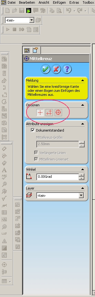

Hallo zusammen!
Vielleicht kann mir ja jemand weiterhelfen.
Ist es möglich, dass man die Verbindungslinien, die automatisch zwischen Bohrungen eingefügt werden, sofern man das automatische Hinzufügen von Mittelkreuzen aktiviert, ausschaltet? Ich hab nicht gefunden wo man das an bzw. ausschalten kann.
Bei meinem Kollegen werden Sie nicht eingefügt, bei mir schon.
Über eine kurze Antwort würde ich mich freuen.
Viele Grüße!

Also in 2006 kann man es hier auswählen wie man es haben möchte.(siehe Bild)
Aber vlt geht's auch über die Einstellungen
Gruß Eduard

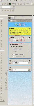

Also in 2008 gibt es diese Fenster auch.
Aber das bezieht sich nur auf Mittelkreuze, die man manuell einfügt.
Nicht aber auf Mittelkreuze die automatisch eingefügt werden.
Über diesen kann man auch nachträglich die Verbindungslinien entfernen.
