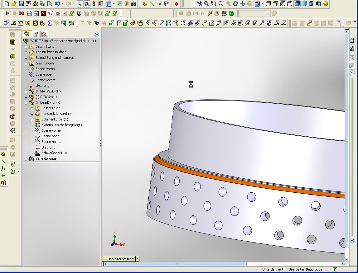

nun brauch auch ich mal Hilfe von erfahrenen Usern.
Kurz vorweg: Ich brauch an einer Ringmatrize(siehe  Bild)  eine Wand damit ich an diese per Schraubenverbindung an eine Welle anschrauben kann.
Nun ist mir die Matrize vorgegeben, kann sie also nicht verändern.
Diese Wand würde ich gerne an die Matrize anschweißen. D.h. wenn ihr mein angefügtes Bild betrachtet seht ihr an der linken Seite am Fuß der Matrize bereits ein orangfarbenes Rechteck.
Meine idee war nun; ich mach mir einfach einen ein Rotationskörper entlang der Matrizenkante und schweisse das dann zusammen.
Habe bzgl. Schweissen mit Solidworks aber noch fast keine Erfahrung. Habe zwar ein anderes Teil wo ich eine Kehlnaht gebraucht habe, die hatte ich dann aber nach dem Solidworks Tutorial und ein wenig googelei doch hingekriegt
Nur muss doch der eine Körper beim Schweißen in Solidworks als Blech definiert sein oder? So hab ich das zumindest bisher verstanden... Und genau da liegt auch das Problem, nämlich, dass man keine 'Blech-Rotationskörper' (Aufsatz/Basis austragen) erstellen kann.
Demzufolge ist keine Schweißverbindung nötig, weswegen ich mich nun an euch wende.
Wie krieg ich das hin, dass meine Wand an die Matrize geschweißt wird? Eine einfache Scheibe bündig an die Matrize angebracht hilft mir übrigens nich weiter.. ich brauch zwischen Matrize und Wand noch etwas Platz..
Stellt euch quasi ein „L“ vor, an die Matrize angelegt, und das Rotiert dann um die mittlere Achse.
Wenn ihr mein angefügtes Bild betrachtet seht ihr eine Ringmatrize mit einem orangefarbigen rechteck an der linken Kante ganz unten. Und an dessen links Kante soll dann die Wand anschließen.
Wie krieg ich das hin? 
Hoffe ihr versteht meine Darstellung ausreichend
Besten dank schonmal!

Hi delabluna,
erstmal sind das dann 2 Teile, die zusammengefügt/geschweißt werden also eine BAUGRUPPE. Somit wäre das Blechproblem vom Tisch.
Zweitens nach dem Schweißen kannst Du es in die Tonne tretten weil es sich verzieht - viel oder vennig je nach dem wer und wie schweißt.
Drittens das willst Du an die Welle schrauben - dann schraube doch alles zusammen!
Beispiel fürs Schweißen im Anhang - Schweißnaht ist ein Zusatzteil.

Yeah! Weltklasse
Hab's hingekriegt; Zusatzteil war das Stichwort

Hi Herr Student und angehender Ingenieur, ( ist nicht ironisch gemeint)
ich kenne die Anforderungen der Matrize natürlich nich aber ich sage es noch mal SCHWEISSEN = VERZUG! Du hast von einer Welle gesprochen also gehe ich davon aus, daß die sich dreht - wenn ja dann sind wir wieder beim Thema Rundlauf...

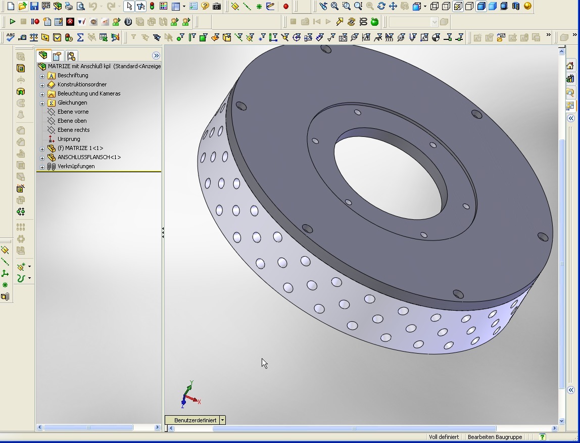

  Hi delabluna,
du hast Glück, daß ich Heute gute Laune habe (ist eigentlich Deine Aufgabe)...
Ich würde mir z.B. ein Brennteil bestellen und so verbauen.
Bedenke - Du hast einen Scherstift zu berechnen - beziehe Ergebnisse auf die Schraubverbindungen...
G.   thomas

Oh das gefällt mir, was du da gemacht hast
werde das übernehmen wenn du erlaubst
Einzig, dass das Brennteil etwas in die Matrize "hineinragt" - bzw. diese Stufenkontur oder wie auch immer - muss ich ändern, da mir meine Matrize mit 40mm tiefe auch vorgegeben ist.
Evtl. frage ich aber am Montag mal an inwiefern ich mich daran halten muss.
Macht schon mehr Sinn so wie du das gemacht hast.

kommt mir bekannt vor :
das nennt man Zentrierung
Das gleiche für den Wellenflansch. Je nach dem wie die Kanten gebrochen sind reichen 1 - 3 mm tief.

Hallo meensch
Wenn Du den Zentrieransatz nicht magst
Nimm Senkkopfschrauben und Passstifte,
oder direkt Passschrauben!
Der Zentrieransatz ist aber Stabiler im Dauerbetrieb!
