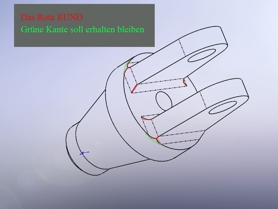

ich habe ein Gelenkstück konstruiert und will daran Verrundungen anbringen. Mein Problem ist, dass ich die Verrundung in einem Produktionsschritt an dem Teil anbringen möchte und nicht erst die Längskante verrunden und dann im 90° Winkel dazu die Querkante sonder in einem Schritt komplett verrunden, sodass keine Kante auftritt, wo sich die ursprünglichen Verrundungen treffen.
Anbei die CAD-Datei, dass es ein bischen leichter zu verstehen ist.

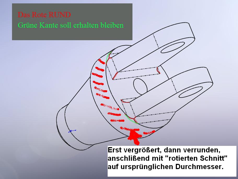

Wenn du die grüne Kante erhalten willst, mußt du den Radius auf das Distanzmaß Kante zur grünen Kante verkleinern. Ist der Radius größer, wird sich immer so`n "pik" ergeben. Da nutzt es auch nichts SolidWorks zu sagen "Verrundung mit gerundeten Ecken". Wundert mich auch nicht, wenn SW sich weigert. Vorschlag, erst den großen Durchmesser vergrößern, dann verrunden, und anschließend mit z.B. "rotierenden Schnitt" wieder auf das gewünschte Maß verkleinern.
Grüße von der Wasserkuppe,
Frank
[Diese Nachricht wurde von Frank Zietz am 06. Dez. 2008 editiert.]
[Diese Nachricht wurde von Frank Zietz am 07. Dez. 2008 editiert.]
