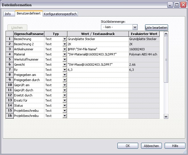

ich habe folgendes Problem:
Ich habe einem Part über die Materialbibliothek einen Werkstoff zugewiesen,
nun möchte ich den Namen dieses Werkstoffs automatisch im Schriftfeld anzeigen.
Die Verknüpfung mit $PRP:"Material" bzw. $PRPSHEET:{Material} funktioniert nur,
wenn ich hierfür den Materialnamen als zusätzliche Dokumenteneigenschaft einrichte.
Kennt jemand eine Möglichkeit die Verknüpfung direkt über die Materialbibliothek herzustellen.
Oder muss wirklich den Kunstgriff über die zusätzliche Eigenschaft machen.

na ja.. soviel Kunstgriff ist das nicht, wenn du deinen Vorlagen diese Eigenschaft mitgibst.... und leg auch noch eine für Masse (= Gewicht) mit an.
Grüße Günter
PS.: die leeren Eigenschaftsfelder kannst du anlegen, wenn du ihnen als Wert ein Leerzeichen eingibst. Dann musst du dir die Eigenschaften nicht jedes mal zusammensuchen, sondern hast sie von vorne herein präsent.

Danke für die schnelle Hilfe...
vorallem das Bild hat mir sehr geholfen.
