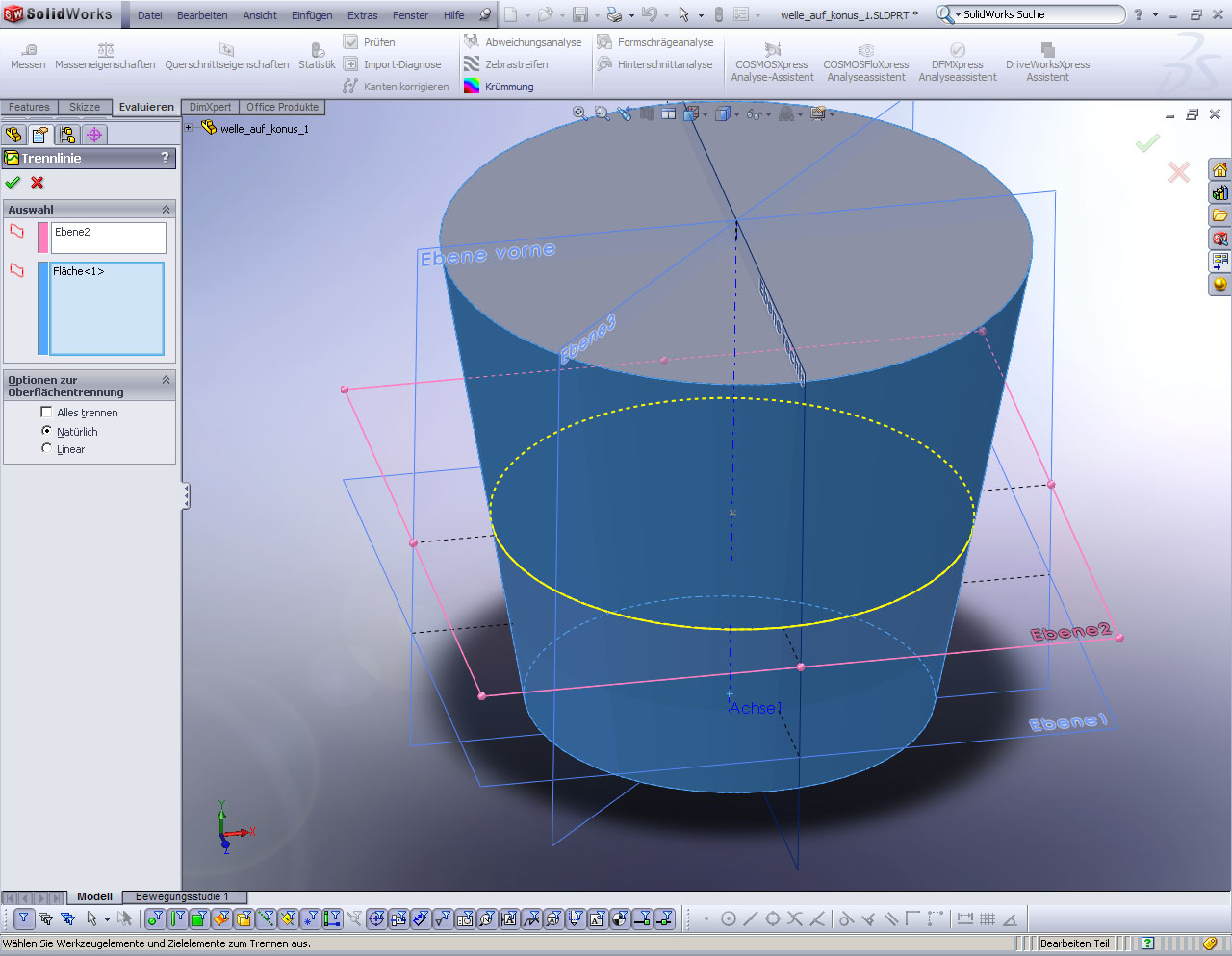

Hallo Fofel,
du hast sicher auch eine Ebene, die senkrecht zu deiner Wunschebene steht. Auf dieser zeichnest Du eine Linie unnd verknüpfst sie deckungsgleich mit deiner Ebene. Einfügen - Kurve - Trennlinie  und die Kegelfläche anwählen erzeugt deine gewünschte Schnittkurve.
HTHHope this helps (Hoffe, es hilft weiter) und herzlich willkommen beim SolidWorks Forum von CAD.de

Hallo Fofel,
so wie Michael es beschreibt isses korrekt.
Anbei mal ein Beispielbild.
Grüße vom Thorsten

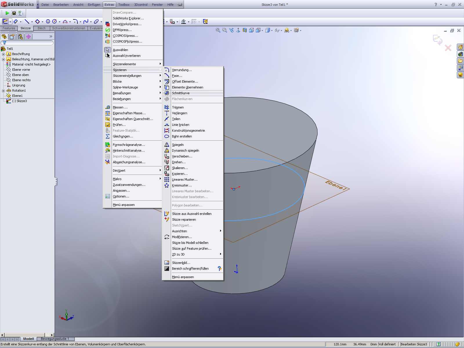

...oder, Extras-Skizzieren-Schnittkurve, Fläche und Ebene auswählen und OK klicken.

erstellt am: 04. Dez. 2008 07:29    Editieren oder löschen Sie diesen Beitrag!  <-- editieren / zitieren -->   Antwort mit Zitat in Fett Antwort mit kursivem Zitat    Unities abgeben: 1 Unity (wenig hilfreich, aber dennoch)2 Unities3 Unities4 Unities5 Unities6 Unities7 Unities8 Unities9 Unities10 Unities Nur für Fofel 10 Unities + Antwort hilfreich
deine Vorh. Ebene anwählen, Extras Schnittkurve anklicken, es wird eine Skizze auf der Ebene eröffnet, Mantelfläche anklicken es wird die Schnittlinie zwischen der Ebene und der Flächer erzeugt.
